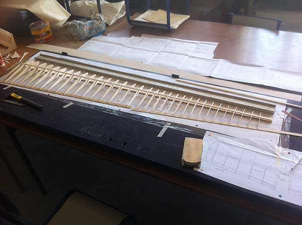

voila le travail d'une petite après midi de travail ! ( découpe des gabarits de nervures, 33 nervures en balsa 2 mm, découpe des 5 premiéres nervures en ctp bouleau 5 mm, perçages, ajustements, montage à blanc . )
prochaine étape : la même chose que précédement pour la 2 ème aile et ajustement pour la première partie de la mise en croix !
ouverture d'une document exel pour faire un devis de cette construction !
To be continued ...

Bravo [good] t'es jeune et tu prouves qu'on peut encore découper à la main [clap]
t'as eu plus vite fait que ceux qui passent des semaines a essayer de trouver un kit ou un cnciste pour avoir les pièces découpées [arf]

Rien de tel que la découpe pour etre sûre de ce que l'on a! Et apres quand on le jete au trou on est content de voir que ça vole !
Nouveau messagePosté le: 18/05/2012 14:27    Sujet du message: Répondre en citant
bravo, t'aurais pu faire plus light pour les 5 1è nervures . CTP de 3 pour la 1,la 2 et la 5 qui supportent le tube de clé d'aile je suppose..mais c'est bien de voir un petit jeune qui découpe à la main !

Cela me parait aussi beaucoup, mais bon, je suis le plan à la lettre ! XD
