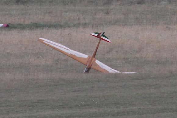

Je déterre ce fil de discussion car le modélisme est un éternel recommencement.

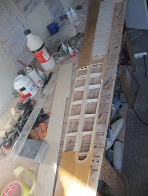

Petit retour en arrière: fin Juillet 2012 -Spitzerberg
Crash du Nemere sur panne radio (le fameux connecteur oxydé des émetteurs Futaba T12, T14, FX-30 etc..
Bilan une aile cassée en deux, et le nez du fuselage plutôt compacté.
J'ai laissé les restes refroidir pendant la construction du Habicht.
Cette mission étant presque terminée, je peux attaquer la réparation du Nemere.
Ce n'est jamais que la deuxième reconstruction de cette machine (la y moins de boulot que la fois précédente). Les 2 morceaux de l'aile ont été raboutés, les longerons reconstitués, les nervures broyées remplacées et le coffrage refait (10 jours de travail)
Il faut maintenant teinter le bois, vernir, entoiler et refaire le lardage.

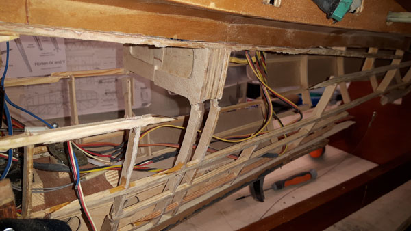

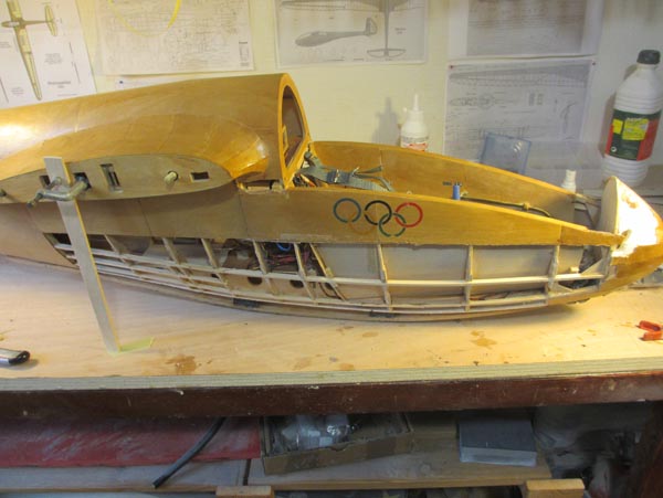

C'est au tour du fuselage de passer sur le billard:
Plusieurs lisses cassées, des couples en petits morceaux. Je suis en train de reconstituer tout ça tout en essayant de conserver la géométrie de l'avant du fuselage. Pas facile car tout est en courbes.
Encore deux ou 3 heures de travail, et je pourrai attaquer le coffrage.

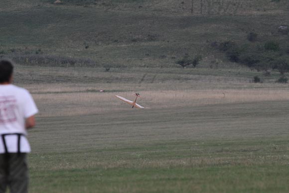

Ça porte du feu de dieu à la pente donc beaucoup (trop) de monde en l'air et mon vol finit par une collision avec le Pilatus B4 de l'ami Antoine. Mon aile en bois ne fait pas le poids face à celle en mousse/composite du B4.

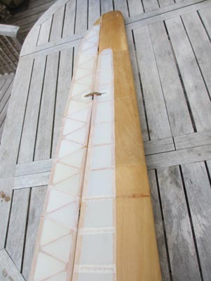

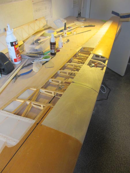

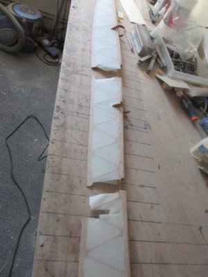

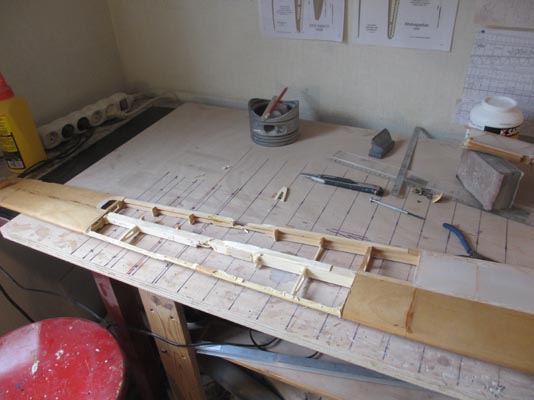

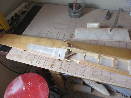

40cm de l'aile gauche perdu et volet d'aileron arraché et cassé en 4 morceaux. J'ai pu posé avec le seul aileron droit. Mais l'atterrissage n'était pas du type parfait, ailes à plat, et ça a fini en cheval de bois. L’arrière du fuselage du Nemere étant fragile, le cheval de bois a tout déglingué à l'intérieur de la poutre en pied de dérive (lisses décollées, couples cassés).
J'ai entamé la réparation car il me faut absolument ce planeur pour aller dans les Vosges en Juillet.
Sitôt dit sitôt fait. Photo avant:

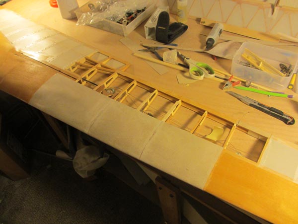

Raboutage de l'aile et reconstitution des nervures
Prochaine étape pose du coffrage et remontage des câbles de commande d'aileron.
A part ça, le fuselage est réparé et coffré. Il faut encore teinter et vernir

Décidément, quelle série ! Crying or Very sad Ce n'est plus un Nemere mais un Phénix ! Bon courage pour la réparation !

Je n'en reviens pas. Quel opiniâtreté ! Bravo pour ces reconstructions. C'est vrai qu'il est beau et qu'il le mérite ce planeur mais je connais peu de monde ayant le courage de s'atteler autant de fois à la reconstruction d'un même appareil. [clap] [clap] [clap]
Moi aussi j'ai zippé un appareil il y a peu Crying or Very sad (ben oui un RTF mais je ne le ferai plus promis !).
Je le croyais bon pour la casse mais la queue est encore bonne (c'est le principal après tout Embarassed) et l'aile réparable. Par contre aucune partie en fibre n'a résisté. Vu ce que tu as entrepris comme réparation je ne mes sens plus le courage de mettre ses restes à la poubelle.
Trêve de plaisanterie, bon courage pour cette énième reconstruction, j'espère que ce sera la dernière.

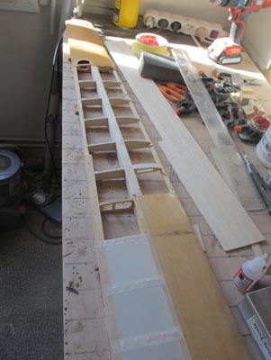

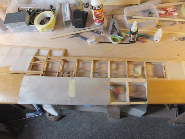

Ouf! Réparation quasi terminée juste avant la rencontre GPR à Brest le week-end dernier
Aile coffrée, aileron en 4 morceaux dont un manquant rabouté, et entoilage repris avec les chutes de Diacov qui me restaient du Habicht.
Le Nemere a parfaitement volé samedi derrière le Wilga d'André.
Il ne me reste plus qu'à refaire le lardage, les bandes sur le lardage et un petit coup de verni, et zou, prêt pour Retroplane.

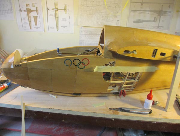

MessagePosté le: 19/02/2016 23:07    Sujet du message: Répondre en citant
Coucou , je suis de retour dans la rubrique réparation du Nemere.
Ce planeur va devoir changer de nom et être rebaptisé Phoenix Crying or Very sad
Bon je ne suis pas fataliste pour un sou et ce planeur, j'adore le faire voler dans toutes les conditions. Et puis il m'a rapporté une nervure d'or il y a quelques années. J'y tiens donc come à la prunelle de mes cieux.
Petit flashback: après deux jours de vol merveilleux à la Wasserkuppe, retour sur la pente le dimanche matin. Le plafond est à 50m au-dessus de la pente sud ( piste vol à voile en herbe). Le ciel est gris foncé. Le vent souffle à 40km/h de sud-ouest donc de travers. Tout le monde se tâte pour monter les planeurs.
Je me lance et pour faire le mariole je décide de voler. Vomitino (qui était en grande forme ce matin là - c'est pas toujours le cas, il a la santé fragile) lance le Nemere. Je vole 10 minutes , ça tabasse un peu, mais j'ai le ciel pour moi tout seul.
Je décide de poser. Je fais une approche assez basse et dans le dernier virage je sorts les aefs (réflexe idiot) le planeur s'enfonce et se pose très durement sur le sommet de la pente. Gros crac, le fuselage est cassé en arrière du cockpit. Ramassage des morceaux et je range tout dans le coffre de la voiture. Fin de Rétroplane 2015 pour moi.

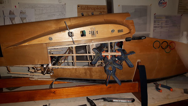

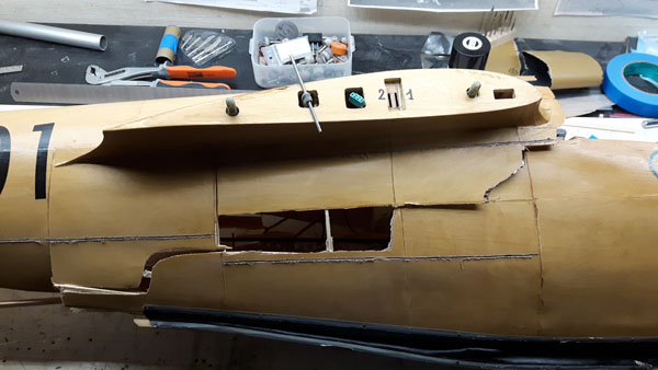

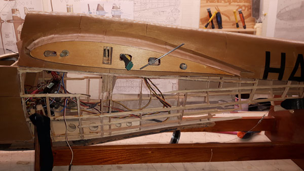

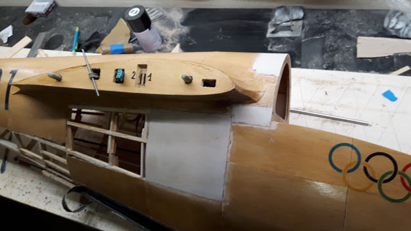

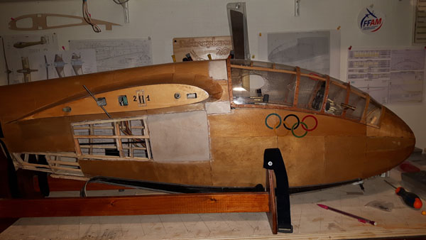

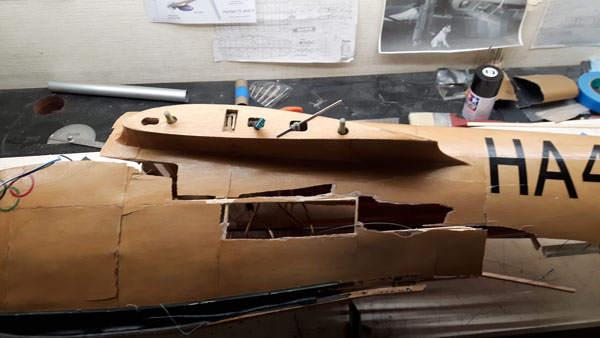

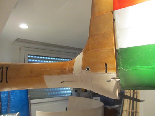

Les ailes sont intactes ainsi que l'empennage. Seul le fuselage est cassé en deux sous les ailes.
J'ai laissé l'épave refroidir cet automne, et je me suis décider à réparer il ya peu. Il faut que le Nemere revole ce printemps.
Les réparations ça devient la routine.
D'abord les photos du service médico-légal:

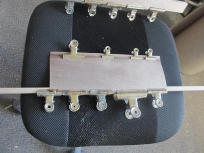

1ere opération: faire sauter le coffrage dans la zone cassée et rabouter les 2 morceaux en reconstituant lisses et cadres
Affaire à suivre

MessagePosté le: 21/02/2016 20:46    Sujet du message: Répondre en citant
Fin de la reconstruction de la structure. J'attaque le coffrage. Ce planeur commence à devenir un joli patchwork de panneaux
A suivre
