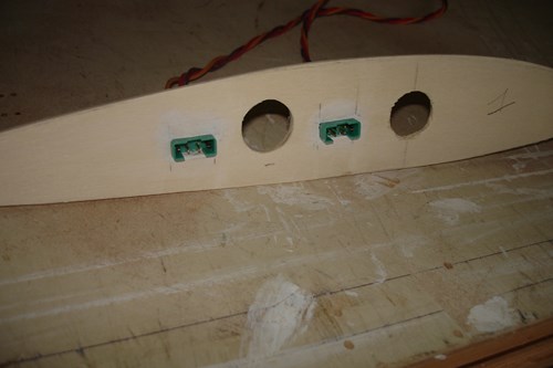

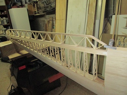

MessagePosté le: 15/03/2014 13:51    Sujet du message: minimoa ph848 Répondre en citant

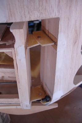

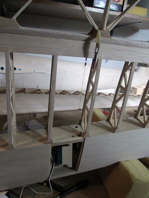

Bonjour à tous

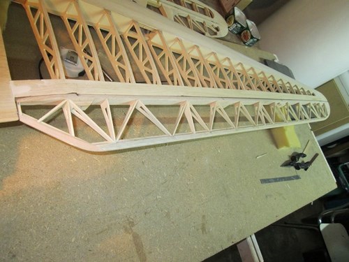

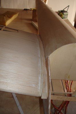

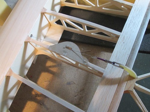

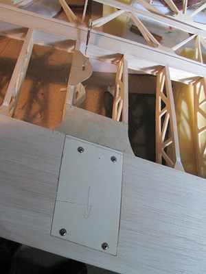

Voici des photos du câblage des ailes et des nervures du karman

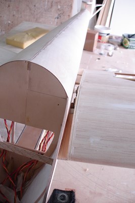

Pose du karman sur le fuselage

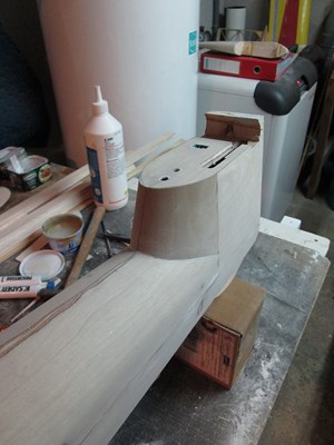

Le support de la dérive est fini
La semaine prochaine je fini de coffrer le bas du fuselage
Michel [vol]

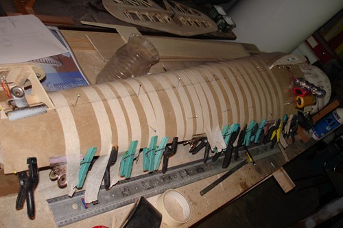

MessagePosté le: 19/03/2014 21:21    Sujet du message: MINIMOA PH 848 Répondre en citant
Bonsoir à tous

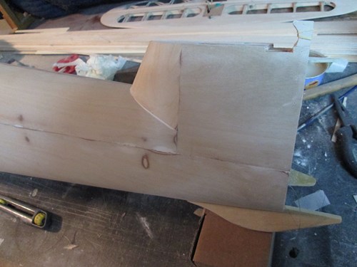

voici que le fuselage prend forme avec la fin du coffrage cette semaine [oouf] [oouf]
pour la suite je prépare les ailerons

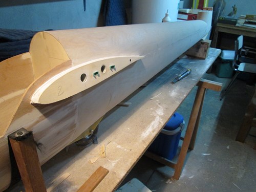

MessagePosté le: 25/03/2014 21:29    Sujet du message: MINIMOA PH 848 Répondre en citant
bonsoir à tous

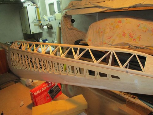

le coffrage du fuselage est fini [oouf] [oouf] voici des photos
je suis sur les ailerons
michel [vol]

MessagePosté le: 26/03/2014 09:48    Sujet du message: Répondre en citant
Si j'en crois les photos, ce coffrage est réalisé avec 4 plaques de ctp de plus d'un mètre de longueur, la pose ne doit pas être des plus facile. Ce fuselage va t'il être marouflé avant de passer la peinture?
Bonne continuation.
JPB Very Happy

MessagePosté le: 26/03/2014 20:53    Sujet du message: minimoa PH848 Répondre en citant
bonsoir
marc le travail sur le minimoa n' est pas plus difficile c'est plutôt le temps disponible qui est plus dur à avoir
JPB j'ai fait un patron pour le ctp de 0,6mm et du temps pour ajuster [argh] [argh]
je vais passer une couche d'après avant la peinture mais il me reste quelque
finition sur le carman avec du micron ballon
j'espère finir les ailerons pour ANGERS [oouf] [oouf]
michel [vol]

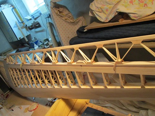

je vais pas pouvoir finir les ailerons pour ANGERS [oouf] [oouf] mais je vais les poser en provisoir voici une photo

Voici la pose provisoire des ailerons [oouf] [oouf] j'ai fini vers 21h 30

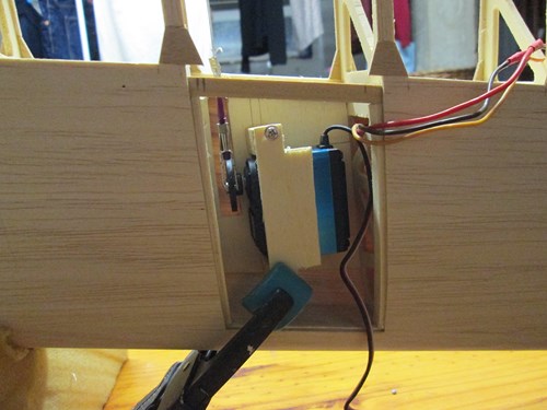

les ailerons sont finis
l'installation du fonctionnement des ailerons est fini
il me reste des petits détails à faire ( des chapes , trappes et le patin à l'extrémité de l'aile )

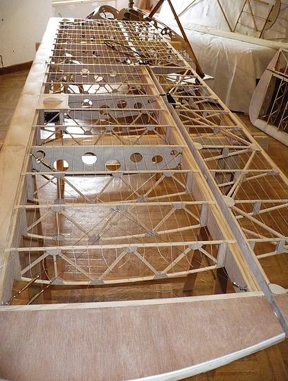

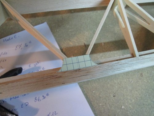

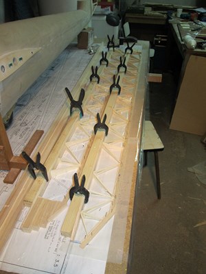

MessagePosté le: 11/02/2015 21:49    Sujet du message: Répondre en citant
bonsoir à tous

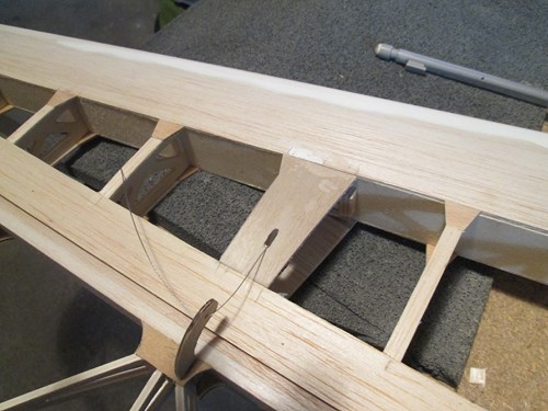

voici des photos sur des détails de finition de l'aile avant l'entoilage
je viens de commencer l'entoilage du stabilo je bloque une partie du weed-kend pour les ailes [oouf]
pour la suite le lardage sur l'entoilage
michel [vol]

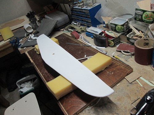

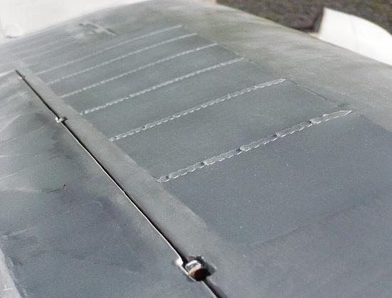

MessagePosté le: 14/02/2015 22:02    Sujet du message: Répondre en citant

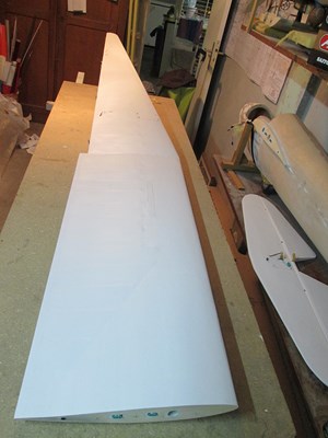

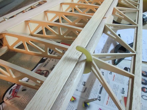

bonsoir à tous

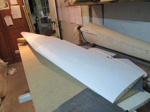

voici une aile entoilée
j'attaque l'autre aile demain [oouf] [oouf]
aileron et dérive pour la fin de semaine
je vais poser pour la première fois un faux lardage avec bandes crantées [humm]
michel [vol]

MessagePosté le: 15/02/2015 18:56    Sujet du message: Répondre en citant

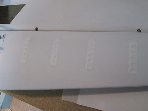

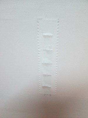

Salut Michel
[clap] bon courage pour la suite.
Michel sur l' Avia j' ai posé le faux lardage avant c' est plus facile.
Sur la Fauvel je l' ai posé après avec des gouttes de cyano et la bande de crantage par dessus.
Dédé

MessagePosté le: 18/02/2015 21:16    Sujet du message: Répondre en citant

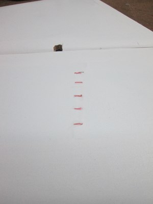

bonsoir à tous
je viens de commencer le lardage sur le dessous du stabilo j'ai pris la méthode à vincent je colle du fil et je pose ma bande crantée [humm]
voici des photos
les ailes sont entoilées [oouf] il me reste la dérive et les ailerons sa sera réglé ce weed-kend
michel [vol]
