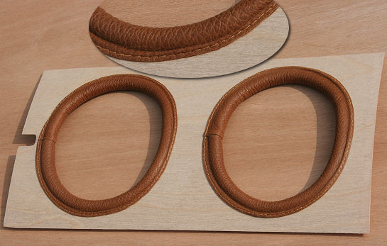

HELP : Quelqu'un a une idée pour réaliser un boudin tout autour de l'entourage du cockpit ( j'ai placé une bande de ctp qui déborde de 5mm tout autour de l'ouverture. Que mettre - matière et diamètre- pour donner une assise à l'entourage en cuir fin que je souhaite réaliser ???

MessagePosté le: 24/02/2014 19:29    Sujet du message: Répondre en citant
Tu prends du fil électrique au diamètre désire. Tu fends la gaine du fil et tu retires le cuivre. Tu colles lcette gaine en place et tu recouvres de cuir le plus fin possible. Tu peux recouvrir la gaine cuir avant de coller le tout en place.
J'ai fait ça sur mon habicht. Tous les collages ont été faits à la cyano.
Wink
Eric

MessagePosté le: 24/02/2014 19:41    Sujet du message: Répondre en citant
Ouverture du cockpit [arf] bon Marc, sort le pot de peinture jaune
J'avais fait ça, avec cuir fin et fond de joint en mousse acheté au brico
MessagePosté le: 24/02/2014 19:56    Sujet du message: Répondre en citant
Zut, effectivement , elle devrait être jaune...un peu grosse de toute façon, à refaire..Bonne idée le câble..Quel diamètre ce joint? de quoi? 6 à 8 mm , ça devrait aller?

MessagePosté le: 24/02/2014 20:46    Sujet du message: Répondre en citant
Le fond de joint, en diamètre, il y a du 8, du 10.... c'est des rouleaux de 5m de mousse très légère
