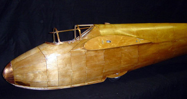

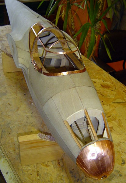

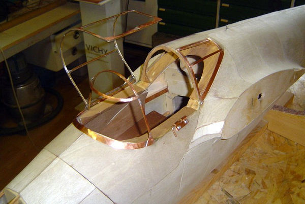

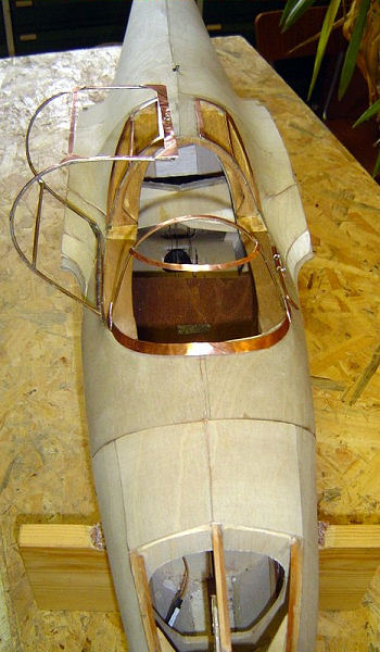

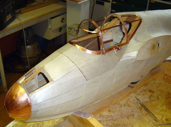

Réalisation de l'armature du cockpit.
JPB Very Happy

Bonsoir JPB, j'en suis à ton stade sur le fuselage et je colle des petits triangles en CTP bouleau,sur le nez qui est en balsa plein... [humm] [humm]
Mais en regardant tes photos ,je vois que tu as mis du "cuivre?", en quelle épaisseur, et avec quelle colle ?.. [humm]
Du coup , j'ai un grand doute quant à la matière qui est sur le nez du Pétrel.. les photos noir et blanc ne sont pas facile à déchiffrer, et la brillance pourrait laisser croire à du métal..
Merci pour ta réponse. Wink
jpb
Inscrit le: 02 Déc 2012
Localisation: Alsace
MessagePosté le: 28/01/2014 10:08    Sujet du message: Répondre en citant
La réalisation du nez du Minimoa est une interprétation toute personnelle et fantaisiste de ma part, je ne pense pas que le nez du réel était métallique. Toujours est-il que la mise en place de ces plaques de cuivre est aisée et se fait sans problème, la colle employée est de la contact néoprène, le collage est efficace et une fois mis en place il est presque impossible de décoller ces plaques (j’ai déjà recouvert, il y a plusieurs années, des coques de bateaux avec le même procédé et les plaques n’ont jamais bougé).Le cuivre utilisé est de la récup sur des cables électriques de SNCF (vous savez ceux qui disparaissent de temps en temps et qui bloquent les TGV !!), je ne pourrai pas vous indiquer leur épaisseur (0,2 mm peut-être ?).
si probable, en tout cas c'était courant à l'époque que les nez soient emboutis, mais en alu

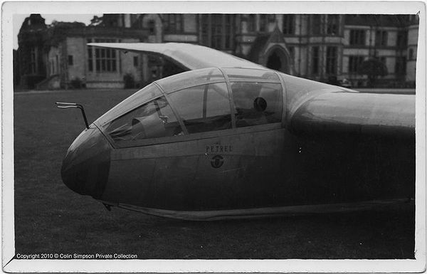

Merci pour vos réponses, on voit souvent ces triangles mis en place à l'avant des vieux planeurs, il est vrai que ça devient de la marquetterie... en exemple cette photo dont je ne sais toujours pas si c'est du métal ou du CTP ?? [humm]
Vincent, cette photo n'a peut-être rien à voir avec le sujet..tu peux la "ziper"
Merci !!
MessagePosté le: 28/01/2014 14:17    Sujet du message: Répondre en citant
Non des lattes comme ça c'est du ctp, lorsque le nez est en métal/alu il est fait d'une seule pièce.

Effectivement sur la photo que vous montrez, la façon dont est construit ce nez peut prêter à confusion.

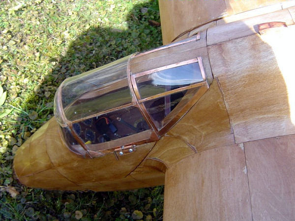

A propos de la verrière, il me faut également signaler que le système d'ouverture que j'ai réalisé n'est pas conforme à la réalité (les spécialistes auront sans doute remarqué), que les futurs constructeurs de Minimoa ne prennent pas exemple sur ce modèle.

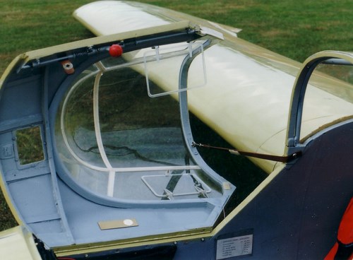

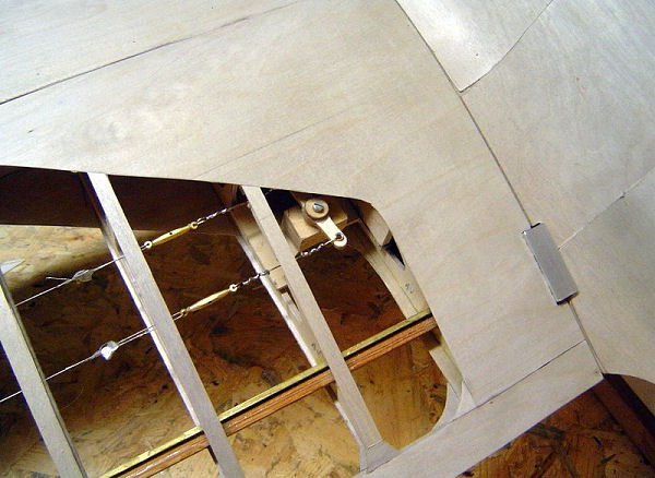

bonsoir jpb
voici une photo du système d 'ouverture
c'est le système que je vais prendre pour le miens mais il sera pas fini cette été
magnifique ton travail [amen] [amen]

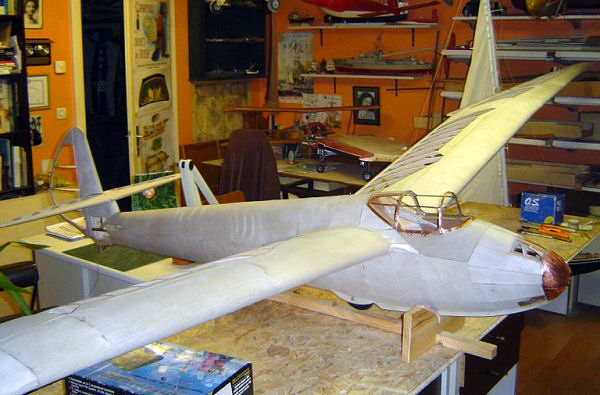

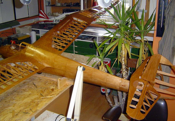

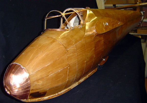

Le coffrage du Minimoa est terminé, les commandes sont en place, les prochaines étapes seront d'appliquer la teinture, l'entoilage à la soie et pour finir vernir le tout.
Pour le pré centrage j'ai coulé 850g de plomb à l'avant (il me faut remplacer deux panneaux qui ont brûlé sous l'action de la chaleur!).
Tel qu'il se présente maintenant, le modèle pèse 8800g.
JPB Very Happy

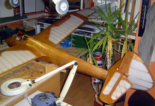

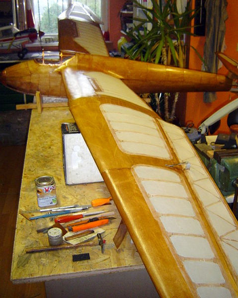

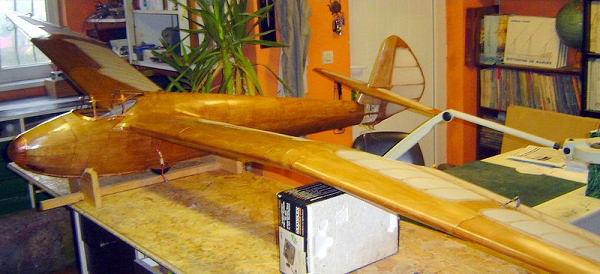

La teinture a été appliquée, ainsi que le vernis, le modèle est prêt à être entoilé.
JPB Very Happy

« jpb » a écrit:
Le coffrage du Minimoa est terminé, pour finir vernir le tout.
Ça claque pas mal comme disent les djeuns. Par contre les panneaux tu ne les change pas du coup? Cache par de la peinture de la déco ou bien il reste tout bois?
Tom Zzz
On earth since 1976
MessagePosté le: 11/02/2014 19:02    Sujet du message: Répondre en citant
Le bois vernis, c'est beau, y'a pas à dire ( un convaincu ! ) [clap]
mais si tu as verni là où l'entoilage à la soie doit être fixé, cela ne va pas t'ennuyer? [humm]

Oui Tom, mon intention première était de changer les panneaux brûlés, mais après hésitation, j'ai changé d'avis. J'ai eu peur que leur remplacement ne soit pas une réussite et l'aspect aurait été moins bon. Du coup, les panneaux resteront en l'état, la teinture atténue un peu les différences d'aspect, par contre la photo, elle, les augmente et en vision normale cela ne se voit pas trop, et comme dit mon ami J-Yves, cela fait encore plus rétro!
Non Marc, je ne pense être ennuyé pour la pose de la soie. J'ai déjà procédé plusieurs fois de la même façon, le vernis n'a jamais été attaqué par l'enduit cellulosique et l'entoilage a toujours bien tenu dans le temps.

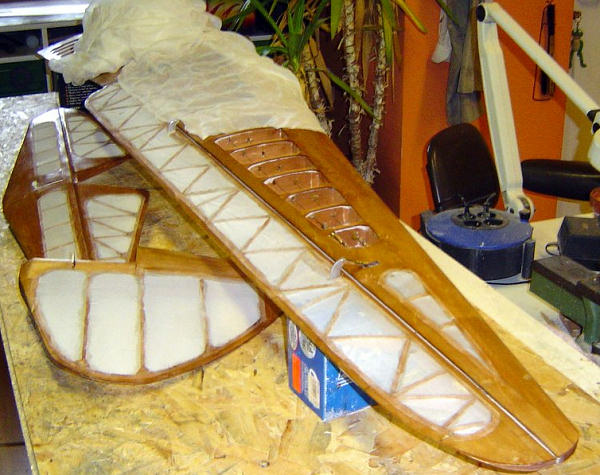

L'entoilage du modèle est en cours d'exécution. Je ne sais pas encore si je vais laisser la soie naturelle ou si je vais légèrement la teinter.

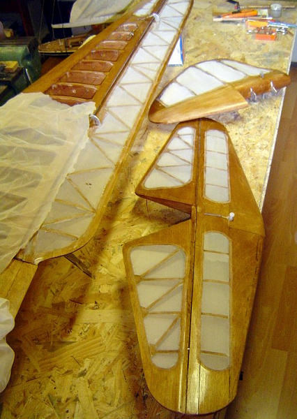

Nouveau messagePosté le: 17/02/2014 08:46    Sujet du message: Répondre en citant

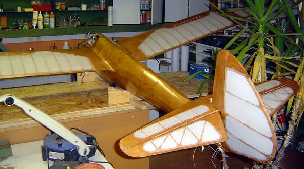

Le Minimoa est maintenant entoilé. On s'approche tout doucement vers la fin de la construction, bien des détails restent encore à réaliser.
JPB Very Happy

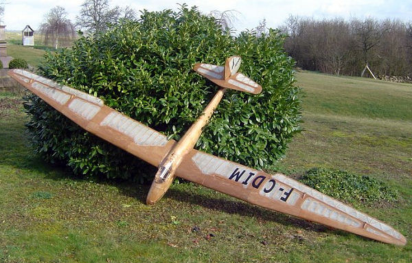

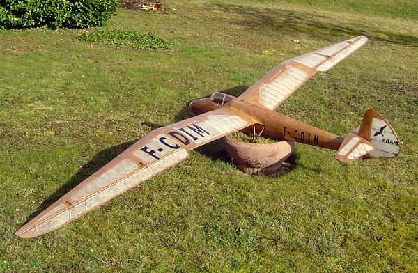

Voila, mon Minimoa est maintenant terminé.La construction de ce modèle m'a procuré beaucoup de plaisir et m'a donné l'occasion d'apprendre de nouvelles techniques que je ne savais pas encore.
Je vous soumet les dernières photos de la bête et espère vous montrer un jour celle-ci en vol.
JPB Very Happy
