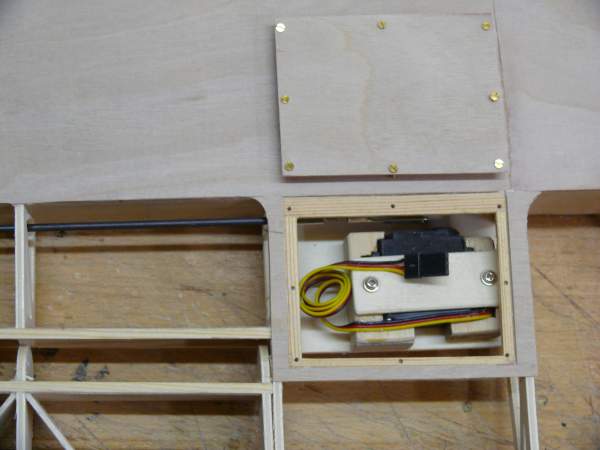

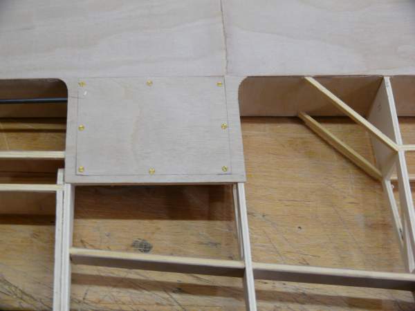

MessagePosté le: 04/02/2014 20:58    Sujet du message: Répondre en citant
Nun geht es mit den Flächen weiter:
Die restlichen Gurte, besonders von unten, wurden ergänzt.
Die Verkastung des Hauptholmes erhält bis hinter den Störklappen
0.6mmSperrholz und weiter nach aussen 0.4mm.
Gruß Johannes

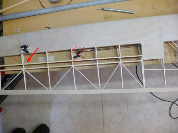

MessagePosté le: 09/02/2014 10:26    Sujet du message: Répondre en citant
Der Krafteinleitung der Steckung ist durch kleine 6 mm Passstücke
aus Birkensperrholz Rechnung getragen worden.
Auch sind die Verkastungen (ca.130 Stück) an einer Fläche fertig.
Am Hauptholm vom Randbogen bis zum Klappenanfang mit 0.4 mm Sperrholz und weiter bis zur Wurzelrippe mit 0.6 mm.
Die restlichen Verkastungen alle mit 0.4mm.
Die Endleiste habe ich aus zwei Streifen 0.4 mm Sperrholz, wo von
eine angeschrägt wurde verleimt und auf die Rippenenden aufgeschoben.
Die Zwischenräume erhielten Füllhölzer aus 1.5 mm dicken Balsastreifen
damit das Sperrholz nicht einfällt.
Als nächstes wird die D-Box von oben beplankt und die Bremsklappen
gebaut und dann das ganze für die linke Fläche.

Âge: 65 Sagittaire
MessagePosté le: 09/02/2014 19:51    Sujet du message: Répondre en citant
Hi Walter,
ich habe sie vorher verleimt (Foto oben an der Tischkante)
als Abstandhalter steckte ich eine Balsaleiste von 1.5mm
hinein aber nicht verleimt.
Das ganze ist schön gerade und so wird es auf die Rippen geschoben,
nun kommen die Füllstücke ,schmale1.5mm Balsastreifen, einfach zwischen die Rippen geschoben- alles natürlich mit einem bisschen Leim Wink
Auf dem Foto ist noch die Abstandleiste lose eingeschoben.

Wenn man so in seiner Bauwut steckt:
Die Servos und Anlenkungen war das nächste Arbeitsziel.
Also - geschaut / gedacht / gearbeitet:
Querruder werden mit Schubstange und Umlenkhebel verwirklicht
und die Klappen mit Schubstange.
Der Deckel wird wie schon bei GP und H28 mit einem Sperrholzdeckel verschraubt der aus der umliegenden Platte heraus getrennt ist um die Struktur weiter laufen zu lassen.
In die Auflageleisten werden 1.4mm Gewinde eingeschnitten da damit die
Flackkopfschrauben ihre Heimat finden.
Der Anblick nach dem Tagewerk am Abend machte mich doch
etwas stutzig Confused
Habe irgend wie die Rippen nicht richtig gezählt , den Umlenkhebel
falsch platziert und die Schubstange zu kurz geferigt [argh] [argh]
Da man ja sonst nichts zu tun hat und sich vor Langeweile
in der Bastelwerkstatt verläuft macht man sich zusätzlich Arbeit Confused Wink
Gruß Johannes
