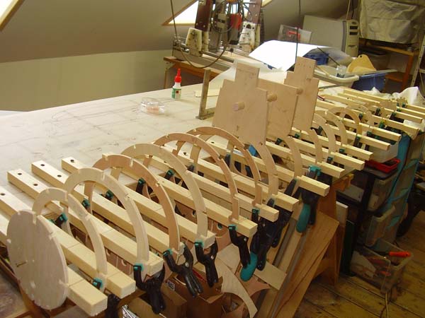

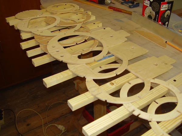

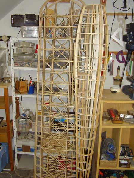

J'ai commencé la découpe des couples. Le fuselage aura la forme d'une poire allongée et symétrique, un planeur à garder pour la soif donc Wink :

MessagePosté le: 25/01/2014 13:11    Sujet du message: Répondre en citant
Salut Marc
Quelle magnifique réalisation!
C'est dommage de cacher une telle dentelle sous un entoilage, c'est tellement beau!
J'espère retourner bientôt sur Amiens pour venir admirer la bête en direct.

Tu es à fond Marc Very Happy les deux ailes l'une au bout de l'autre donnent une bonne idée du travail effectué [clap] [clap]
Bonne continuation Marc.

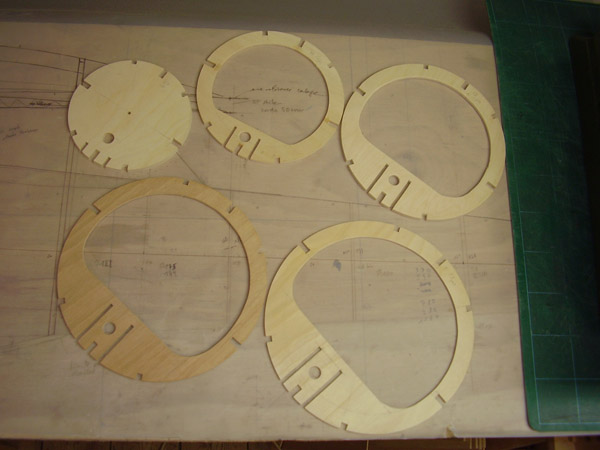

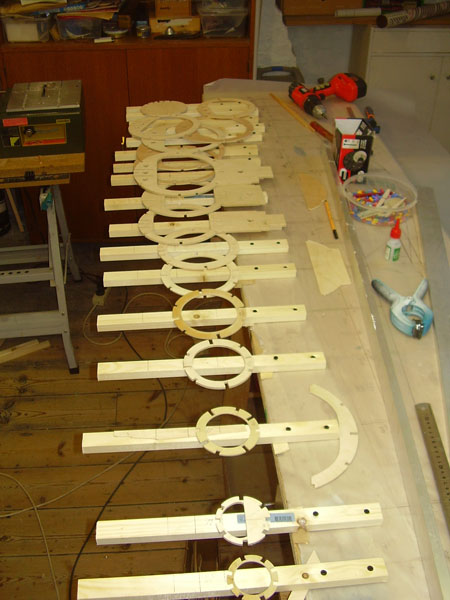

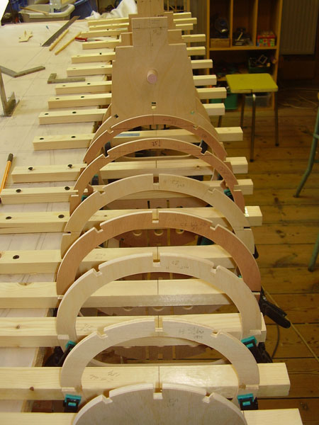

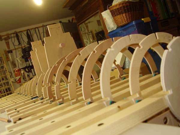

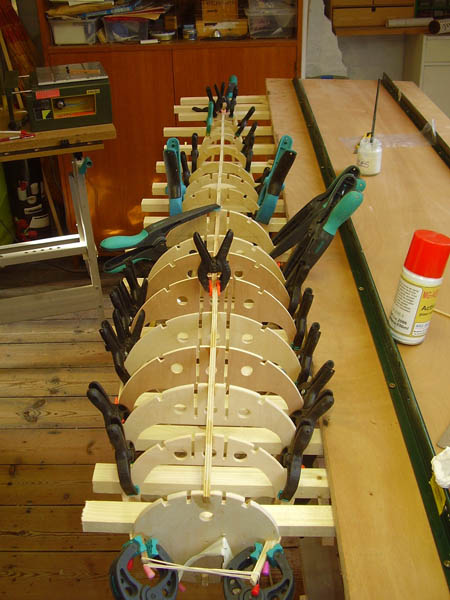

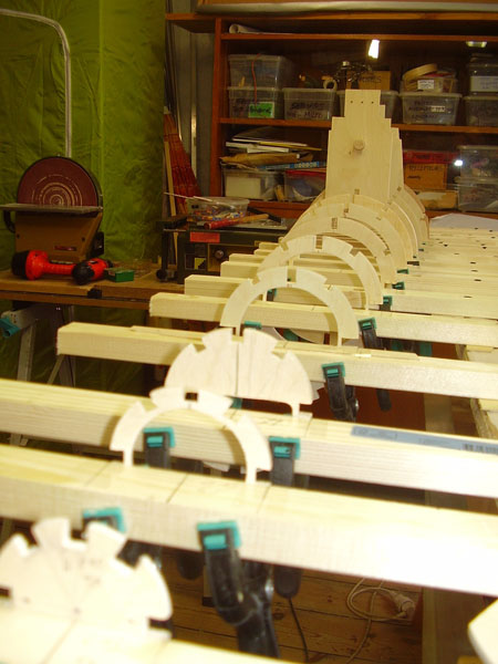

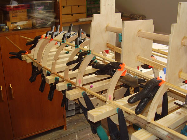

Découpe des couples terminée, montage du chantier du fuselage ce soir en rentrant de l'école, dressage du fuselage demain ! Wink

ah les gars si vous pouviez m'expliquer comment faire un chantier ou rien ne se barre en co....le je suis preneur toujours eu des soucis de bananage et autre vrillage sur les fuselage malgré beaucoup de précaution,
merci d'avance
Parcoures le forum dans les différentes constructions et tu trouveras une solution ,il y a tellement de méthodes que cela serait difficile à expliquer Embarassed
Celle de Marc en est une parmi tant d'autres Wink

MessagePosté le: 31/01/2014 11:41    Sujet du message: Répondre en citant

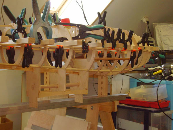

C'est parti... ( mon Kiki...) :

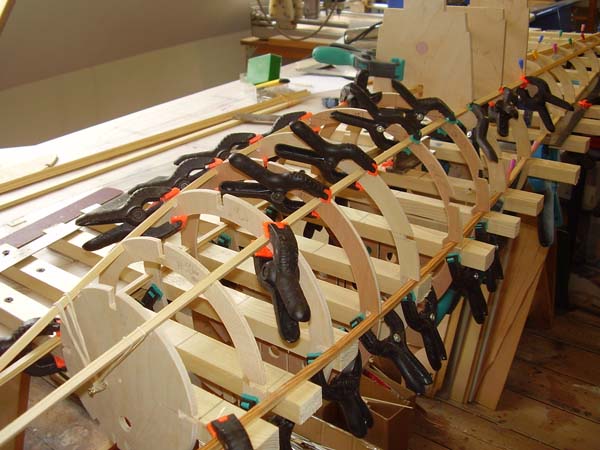

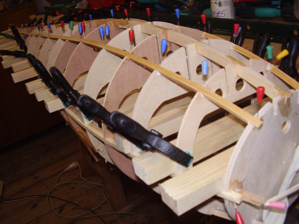

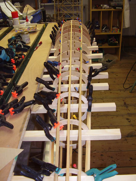

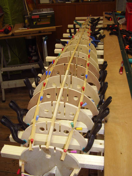

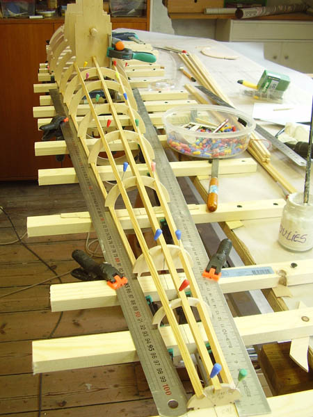

La suite, les lisses dans le plan horizontal et vertical seront enturées et doublées ( 2x 6X6, ça se cintre tout seul..) . Les lisses pricipales sont posées, le fuselage se tient tout seul et bien droit ! :
MessagePosté le: 31/01/2014 16:16    Sujet du message: Répondre en citant
Qu'est ce que tu travailles bien Marc.

Marc , belle construction [amen]
mais à quoi te sert ton reglet maintenu avec des pinces [humm]
MessagePosté le: 31/01/2014 23:37    Sujet du message: Répondre en citant
salut Pat, il sert juste à m 'assurer de la rectitude de la lisse, ça maintient un peu aussi en pression le temps que la colle sèche...On peut facilement avoir un petit défaut...

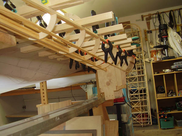

MessagePosté le: 01/02/2014 15:50    Sujet du message: Répondre en citant

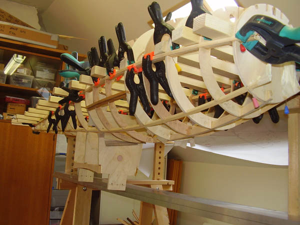

Demi-tour pour le fuselage afin de poser les lisses inférieures:

MessagePosté le: 01/02/2014 20:49    Sujet du message: Répondre en citant

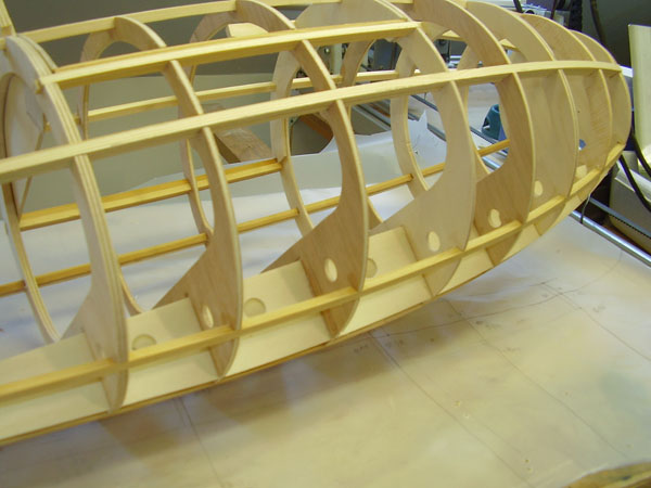

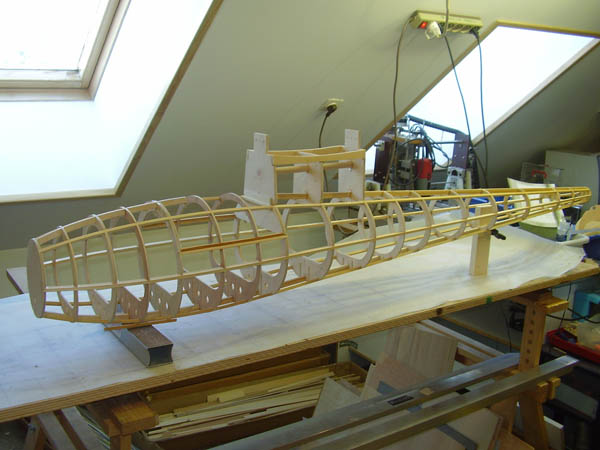

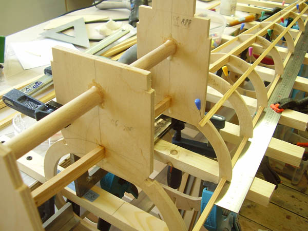

Toutes les lisses sont posées. Plus que les deux quilles centrales et je "démoule" :
MessagePosté le: 02/02/2014 11:15    Sujet du message: Répondre en citant
Un bébé bien joufflu, comme son papa... Laughing Une fois coffré, ce sera sympa surtout que le coffrage est inhabituel... Wink
Et pour une fois, un rétro qui a le nez long, pas de souci de centrage et de plomb cette fois..

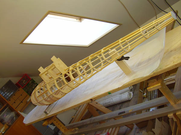

Pose des 2 quilles. Tous les servos se logeront entre, pratique !
Beau mélange,non?

Marc, tu parles d'un coffrage de fuselage étonnant. Alors je suis allé voir la photo de la 1ère page de ton fil de discussion. On voit des traits blancs à la jonction des panneaux. Quoi qu'est-ce?
