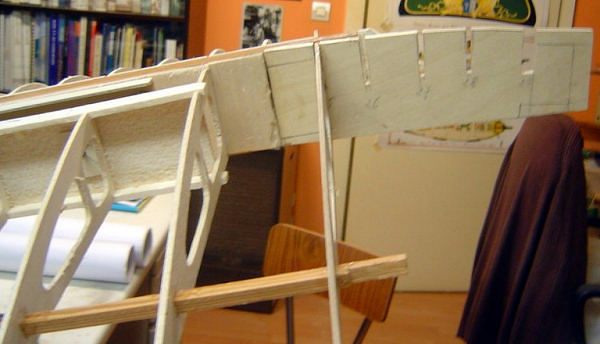

Petite avancée dans la construction:les ailerons.
JPB Very Happy

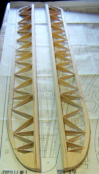

MessagePosté le: 26/10/2013 14:38    Sujet du message: Répondre en citant

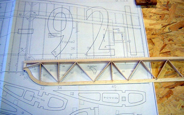

Les parties extérieures des ailes en cours de fabrication, pour l'instant pas de difficulté particulière.
JPB Very Happy

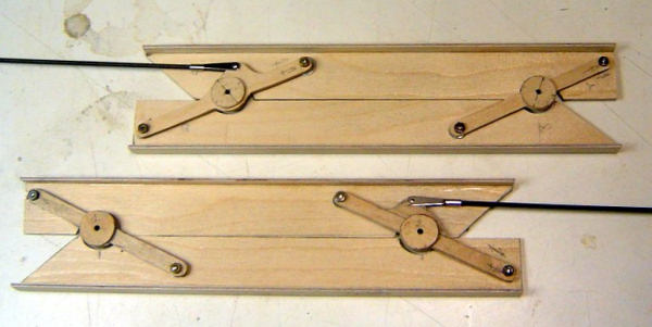

MessagePosté le: 06/11/2013 15:56    Sujet du message: Répondre en citant

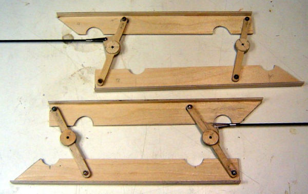

Je suis en train d’étudier la fabrication des AF. Je vais réaliser les AF du type Wassmer qui se déploient en même temps sur l’extrados et l’intrados de l’aile (parallélogramme).
Certains AF ont des panneaux pleins, d’autres ont des panneaux percés de plusieurs trous, pourquoi ? Merci d’avance pour les explications.
JPB Very Happy
MessagePosté le: 06/11/2013 18:26    Sujet du message: Répondre en citant
Le Minimoa était équipé d'aérofreins type Schempp Hirth , tu peux utiliser des AF mécaniques à lames intados/extrados. C'est ainsi que j'avais équipé le mien. Ils étaient réunis et actionnés via une commande en fourchette et un bon servo.

MessagePosté le: 07/11/2013 10:53    Sujet du message: Répondre en citant
J'ai regardé la cinématique de fonctionnement des AF Schempp Hirth, a vrai dire je ne vois pas de différence avec le système Wassmer.
J'ai également lu que la présence des trous dans les lames augmentait l'efficacité du freinage des AF.
JPB
Very Happy
MessagePosté le: 07/11/2013 11:16    Sujet du message: Répondre en citant
Normal c'est une évolution, mais pour rester dans l'esprit du Minimoa qui est plus ancien, autant respecter ceux du grandeur qui sont plein.

MessagePosté le: 07/11/2013 12:30    Sujet du message: Répondre en citant
Oui il faut rester dans l 'esprit du grandeur , AF pleins Comme dit Vincent . Maintenant les perforés apportent plus d 'éfficacité et moins de perturbations sur le stab arrière que les pleins . Sur les vrais , en modèle réduit a essayer .....

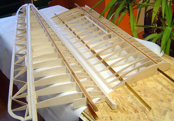

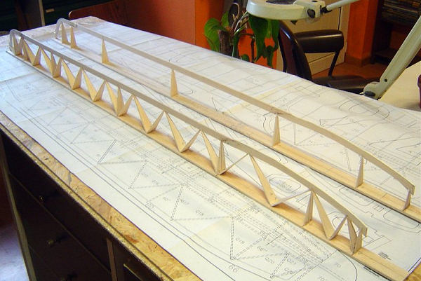

MessagePosté le: 16/11/2013 11:06    Sujet du message: Répondre en citant

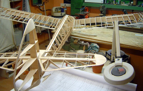

La construction avance doucement, mais surement.
Les parties intérieures des ailes sont bien avancées, les clés en acier sont en place ainsi que l'emplacement pour les AF. Je vais donc maintenant m'occuper du fuselage.

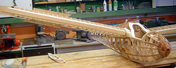

jpb
Inscrit le: 02 Déc 2012
Localisation: Alsace
MessagePosté le: 20/11/2013 11:06    Sujet du message: Répondre en citant

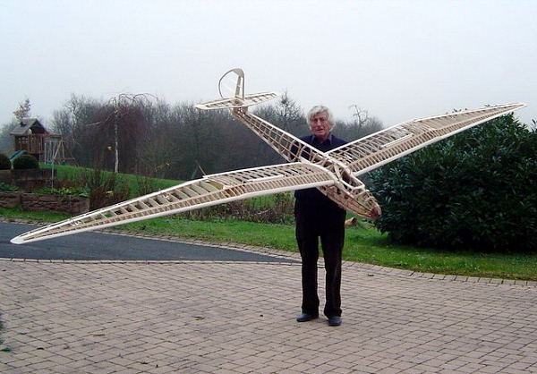

Le fuselage a été doté de ses clés et les deux morceaux d'ailes peuvent être mis en place. A ce stade le modèle prend déjà beaucoup de place dans mon atelier qui est de plus en plus encombré!
JPB Very Happy

jpb
MessagePosté le: 28/11/2013 17:31    Sujet du message: Répondre en citant

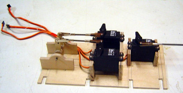

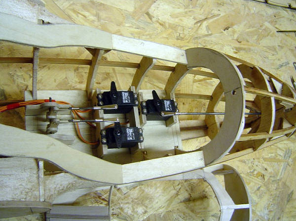

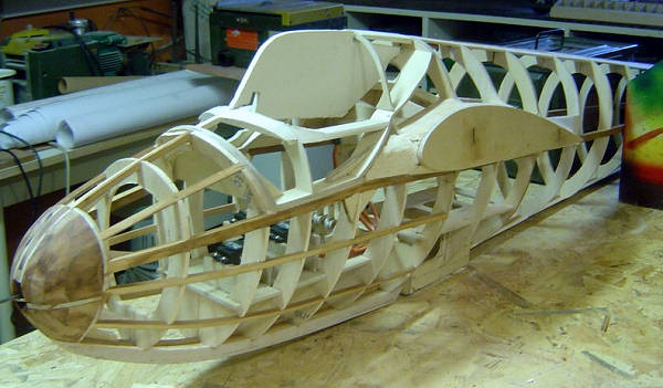

Mise en place des servos de direction, profondeur et crochet de remorquage.
JPB Very Happy

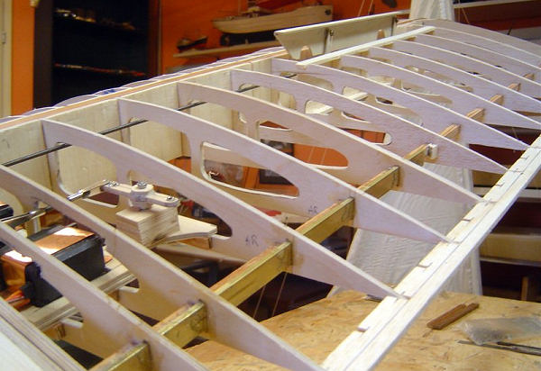

MessagePosté le: 04/12/2013 15:31    Sujet du message: Répondre en citant

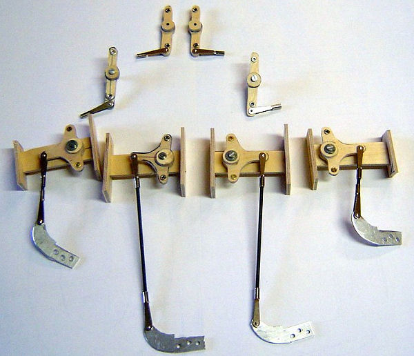

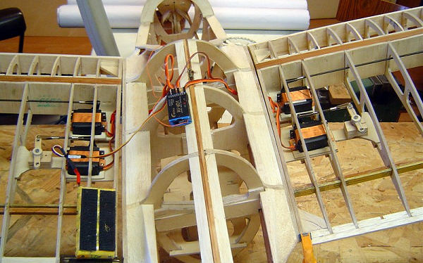

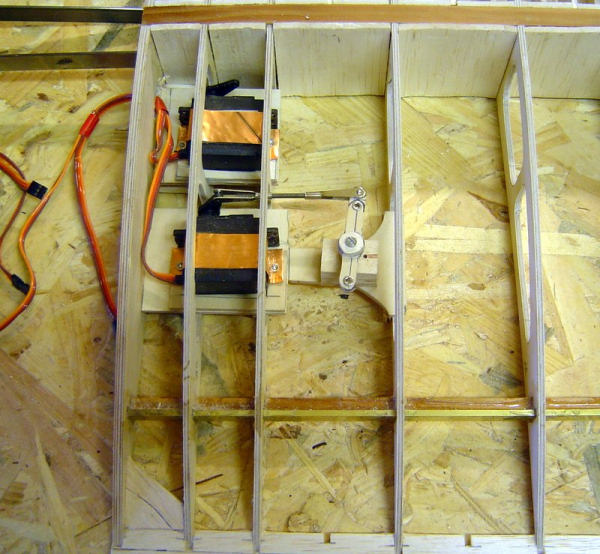

Réalisation des AF et mise en place dans l'aile des servos d'aileron et des AF.
JPB Very Happy

MessagePosté le: 06/12/2013 09:45    Sujet du message: Répondre en citant
Jolie ta construction. [clap]
Sur la photo je ne vois pas bien comment tu as fait pour l'accès à tes servo, pour le démontage de ceux-ci, si un vient à lâcher ou une chape qui casse?
A moins qu'il y ait une petite trappe à l'intrados.
@++ Christian
Bon sur ce je retourne coller mes morceaux de bois.
jpb
MessagePosté le: 06/12/2013 18:06    Sujet du message: Répondre en citant
Bonne observation et bonne question Christian. Effectivement, une fois les ailes coffrées, je n'aurai plus accès aux servos ni aux chapes et pour l'instant aucune trappe de visite n'est prévue. En plus de 50 ans de modélisme et de construction, je n'ai pas souvenir qu'un servo soit tombé en panne et q'une chape a cassé (chance?).Soyons optimiste une fois de plus et parions que l'avenir ne nous réserve pas de mauvaise surprise. Les servos sont neufs et il n'y a aucune raison que les chapes lâchent dans les prochains temps, si vraiment incident il y a, il sera toujours possible de découper une trappe de visite.

MessagePosté le: 08/12/2013 12:22    Sujet du message: Répondre en citant
Les AF sont mis en place et leur fonctionnement testé, j'en suis satisfait, cela a l'air de marcher correctement.
La clé médiane de l'aile est également en place.

MessagePosté le: 08/12/2013 20:09    Sujet du message: MINIMOA JPB Répondre en citant
Salut
Pour les servos dans les ailes, fait des repères de cotes sur ton plan pour ne pas avoir de surprise si t'as une trappe à faire en cas de problème. Parce que tu ne te souviendras plus de l'emplacement des servos.
T'avances vraiment bien [clap] [clap]
a+ michel [vol]
jpb
MessagePosté le: 08/12/2013 21:33    Sujet du message: Répondre en citant
Oui Michel, c'est une bonne idée que de faire des repaires sur le plan (en espérant de ne pas être obligé de m'en servir!), de plus j'ai des photos de la construction qui pourront également être bien pratique en cas de problème.

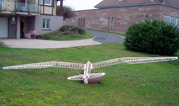

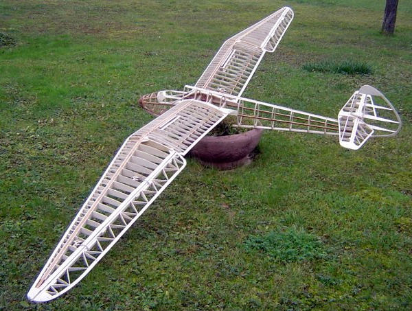

MessagePosté le: 12/12/2013 16:49    Sujet du message: Répondre en citant
La structure du Minimoa est pratiquement terminée, les servos sont également posés, le coffrage et l'entoilage sont les étapes suivantes.
