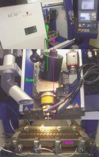

Poste des photos des que tu en as, des decoupes etc ... La machine qui decoupe les pieces a ton travail est une CNC laser ou un outil du meme genre ?

La machine utilisée est un laser CNC de micro-découpage, c'est une excellente méthode pour découper très précisément, et sans générer de bavure, c'est une machine extra pour ce genre de job.

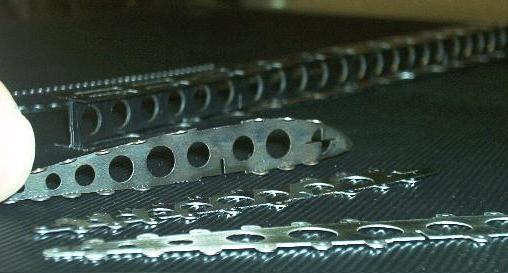

J'ai fait un essai de découpe sur des pièces de l'aile (au saumon : tout petit...), j'ai encore quelques améliorations à apporter pour faciliter la construction (et donc le résultat final)....... [argh]
Je prends des photos cette semaine de cet essai de structure. Et promis, vous ne vous moquez pas !!!

MessagePosté le: 22/02/2007 09:32    Sujet du message: Répondre en citant
Une photo comme promis...
Very Happy
Le vol le plus intense... est le saut de joie !
erwan
MessagePosté le: 22/02/2007 10:32    Sujet du message: Répondre en citant
Ca laisse sans voix!
Erwan

Tu pourrais nous mettre des photos de la machine qui découpe?

Voilà, pour les curieux qui voulaient voir la machine à découper...
Pas facile, le format mini... à force de réduire, on ne voit plus très bien !
Alors, ça vous inspire...?
