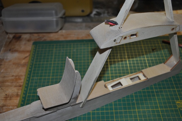

MessagePosté le: 03/12/2013 09:47    Sujet du message: Répondre en citant
Guten Morgen,
...nächster Versuch mit den Bildern...
Die Flächen:
Rumpf - Verkabelung von Flächenservos und Antrieb:
Rumpfbeplankung mit 0,4mm Sperrholz
Sitz und Kufe: den Pilotensitz mache ich neu aus 3 Lagen Sperrholz 0,4mm - im Bausatz vorgesehen wäre Pappel 3mm...
Wink

MessagePosté le: 03/12/2013 11:05    Sujet du message: Répondre en citant
Hallo Walter
Hast Du die Kufe aus Pappel gemacht-wie hast Du gebogen ohne einzuschneiden???
Walter
Inscrit le: 05 Nov 2006
MessagePosté le: 03/12/2013 11:49    Sujet du message: Répondre en citant
... Wink
Kufe geht ganz einfach : die beiden Pappelbretter bis zur Hälfte gut wässern, nach ein, zwei Stunden läßt sich das dann sehr gut biegen und einspannen. Trocknen lassen, rausnehmen, leimen und wieder einspannen.
Pappelsperrholz nimmt mehr und leichter Wasser auf - es läßt sich dann leichter in Form bringen als Birkensperrholz.

Hiallo Johannes,
...die Zwinge ist ja auch aus dem Segelflugmuseum auf der Waku - Peter und ich haben die für kleines Geld gekauft...früher wurden damit Schulgleiter gebaut, heute ziert sie meine Werkstatt... Wink
LG
Walter
Walter L.
Inscrit le: 06 Fév 2008
Localisation: Neuenrade
Nouveau messagePosté le: 07/01/2014 19:32    Sujet du message: Répondre en citant
Hallo Walter,
mir gefällt der Farbton sehr gut. Dieser Arbeitsschritt steht mir in absehbarer Zeit ja auch bevor. Ich habe probehalber eine Lasur im Ton "Eiche hell" (Xyladecor Dauerlasur) gekauft und erste Probestücke bestrichen. Beim Farbton bin ich mir noch nicht sicher, ob es das richtige ist. Ansonsten funktioniert es gut und verträgt sich auch gut mit dem Spannlack.
Welchen Farbton hast du genommen?
Viele Grüße
Walter
