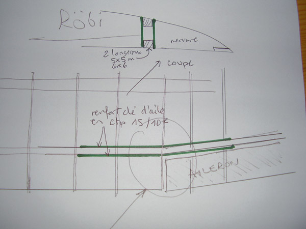

Mais pour l'instant je me heurte à un autre problème que vous allez m'aider à résoudre [argh]
Le longeron arrière n'est pas rectiligne mais présente une cassure vers l'avant qui débute au niveau de l'aileron. Ce n'est pas énorme, mais ça représente à l'échelle retenue (1/4) 2 cm au saumon pour une corde au saumon de 23 cm et une flèche de 5 cm.
Comment renforcer cette zone sensible puisqu'il n'y a pas de solution de continuité dans ce longeron? Sur quel modèle existant puis-je copier s'il en existe un?
Je vous envoie un mail avec en pièce jointe un petit croquis que vous voudrez bien modifier selon votre idée.
Merci de votre aide et à+ Wink

Nouveau messagePosté le: 17/10/2013 18:45    Sujet du message: Répondre en citant
Je n'avais pas fait attention que l'aile était en 3 parties. Dans ce cas là je n'aurais pas mis de dièdre du tout, a part celui d'intrados, car sinon tu vas avoir cette partie centrale construite en 2 morceaux avec un joint, un peu dommage on s'éloigne du grandeur. A voir ce que donnerait de mettre 1° sur les panneaux externes, au moins pour contrer le poids des ailes qui donnent souvent un aspect de diedre inverse, mais bon faudrait pas que ça dénature le look du grandeur, ça doit rester invisible
Nouveau messagePosté le: 17/10/2013 20:42    Sujet du message: Répondre en citant
Leur projet est bien de construire une partie centrale d'un seul tenant et de rendre les panneaux extérieurs démontables comme sur le grandeur, un chouya de dièdre sur les panneaux extérieurs serait bon visuellement par rapport au problème évoqué.Pas sûr que l'on se soit bien compris Patrick : Le panneau central doit être plat, le léger dièdre démarre au niveau du panneau extérieur , si tu en mets un peu ou tu conserves la décroissance du profil, ce qui crée un léger dièdre à l'intrados en laissant tout l'extrados de l'aile plat. Enfin, c'est conforme au réel ainsi.
Pour ton longeron ne te tracasse pas, tu le forces à partir en biais, avec des âmes verticales reliant les longerons, ça sera assez solide

Nouveau messagePosté le: 17/10/2013 21:20    Sujet du message: Répondre en citant
C'est bien ce que j'avais compris et mon intention était de conserver l'extrados plat sur toute la longueur de l'aile, y compris la partie centrale.
Citation:
Du pin de 10x5, ça ne va pas être facile de le cintrer. Je pensais faire un long biseau et le coller à l'époxy lente...

Nouveau messagePosté le: 18/10/2013 06:53    Sujet du message: Répondre en citant
Tu mets un ou deux longerons à l'arrière? Ton biseau ne se fera pas sur une grande longueur, il faudra rajouter des renforts d'angle ou deux clés d'aile en ctp 15 ou 20/10è encochées sur 3 ou 5 nervures collées de part et d'autre du ou des longerons. Je complète le dessin que tu m'as envoyé:

Nouveau messagePosté le: 18/10/2013 07:44    Sujet du message: Répondre en citant
Il y aura deux longerons derrière.
Effectivement, je vais d'abord essayer de seulement cintrer les longerons, il est vrai qu'à l'échelle, cela ne fait qu'une courbure très légère. Peut-être une légère encoche renforcée ensuite par du ctp 15/10eme sur un intervalle entre nervures de chaque côté?

Nouveau messagePosté le: 18/10/2013 08:48    Sujet du message: Répondre en citant
Pour la solidité on compte sur le longeron principal, ceux en arrière et encore plus celui bordant l'aileron ne sont pas considérés comme des longerons ayant besoin de solidité. Ils servent surtout à maintenir l'ecart des nervures et assurer un peu la torsion. La clé en ctp 15/10 comme l'a dessiné Marc est suffisant pour faire le raccord
Nouveau messagePosté le: 18/10/2013 09:55    Sujet du message: Répondre en citant
Tu auras aussi à utiliser les longerons arrière pour l'accroche de l'aileron donc les deux longerons seront réunis par un bord de fuite qui n'a pas besoin d'être très épais , un ctp 15/10è fera l'affaire, ce sera plus solide que le balsa et ça prolongera le renfort arrière (qui pourrait d'ailleurs être d'une pièce et courir ainsi jusqu' à l'extrémité de l'aile) , il n'y aura que 3 ou 4 blocs de balsa à ajouter pour la fixation des charnières.

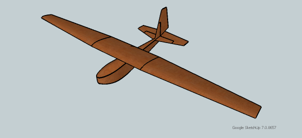

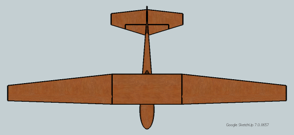

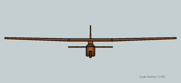

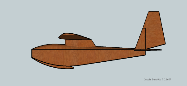

Nouveau messagePosté le: 18/10/2013 19:22    Sujet du message: Répondre en citant
Hi everyone,
Here is my point of design view of this beautiful glider [humm]
Erix
gerard25
Inscrit le: 30 Déc 2009
Localisation: Montbeliard
Âge: 76 Bélier
Nouveau messagePosté le: 21/10/2013 07:55    Sujet du message: Répondre en citant
Tres belles vues réalisées par Erix
En particulier elles montrent qu'un léger dièdre sur les panneaux extérieurs n'est pas
préjudiciable à la silhouette du planeur
[vieux]

Nouveau messagePosté le: 21/10/2013 09:18    Sujet du message: Répondre en citant
Bonjour à tous Very Happy ,
Tout d'abord un commentaire sur les vues d'Erix : Il me semble que l'effilement de l'aile est moins prononcé sur les plans que j'ai. De toutes façons, je suis en train de dessiner l'aile sur le plan au 1/4, on verra bien.
Autre remarque, le dièdre obtenu tient bien au fait que l'extrados est plat ce qui nécessitera de construire l'aile à l'envers. Mais c'est prévu sur mon plan.

- La zône supérieure entre le nez et le poste de pilotage sera probablement coffrée et amovible pour faciliter l'accès à batterie et radio.
- Le dessus du fuselage de l'arrière du poste de pilotage jusqu'à l'extrémité arrière sera réalisé en lisses entoilées.
- Le patin semble, sur les photos, réalisé classiquement en contrecollé avec deux "amortisseurs".
Voilà, j'attends vos commentaires, suggestions et conseils qui, je n'en doute pas, seront avisés. Wink
patrick02
Fais de ta vie un rêve et de ton rêve une réalité
(A de Saint Exupéry)
Nouveau messagePosté le: 21/10/2013 09:53    Sujet du message: Répondre en citant
Difficile de répondre sur autant de points de détails.
Pourquoi autant de nervures avec cette base de 6cm? sur le grandeur, en transparence et sur le 3 vues, il y en a beaucoup moins, par contre sous le coffrage avant tu peux mettre des becs de nervures intermédiaires ça se fait comme ça en général. La jonction, soit ctp ou alu, mais bon sur le grandeur c'est pour boucher l'espace des ferrures des attaches, si tu mets une clé ronde il n'y a pas d'espace à camoufler, mais bon c'est du détail de finition qui se règle à la fin
Perso je ne cogite pas en anticipant la construction pour tracer entièrement les plans. Je construits en même temps que le tracé, au moins chaque problème trouve sa solution en direct que je retransmets au plan, pas de perte de temps et pas de reprise de plan. Quand le plan est fini d'être tracé, le planeur est terminé aussi.

Bonjour Patrick
Pour les nervures centrales je pense que du CTP de 3mm est suffisant surtout que le panneau central forme un tout
C'est le longeron qui assure la rigidité en flexion ,, les clefs d'ailes devant être solidaires de celui-ci
Pour les vis ,Hecquetmarc à donné une solution qui semble être optimale ,j'utilise cette solution sur un un Sun3 de 3,5m que je remue de temps en temps .
J'utilse également des clefs rondes "bi- matieres" un tube en cabone dans lequel j'enfile une corde à piano : Légèreté du carbone et ductilité du métal pour éviter une rupture sèche du carbone en cas d'une surcharge accidentelle en l'air
Pour le reste j'ai trop peu d'expérience en construction de grands planeurs en structure pour donner un avis autorisé
