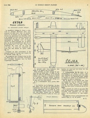

MessagePosté le: 01/06/2012 18:50    Sujet du message: Répondre en citant
Un autre document que m'a envoyé Francis, issu du MRA d'août 1964

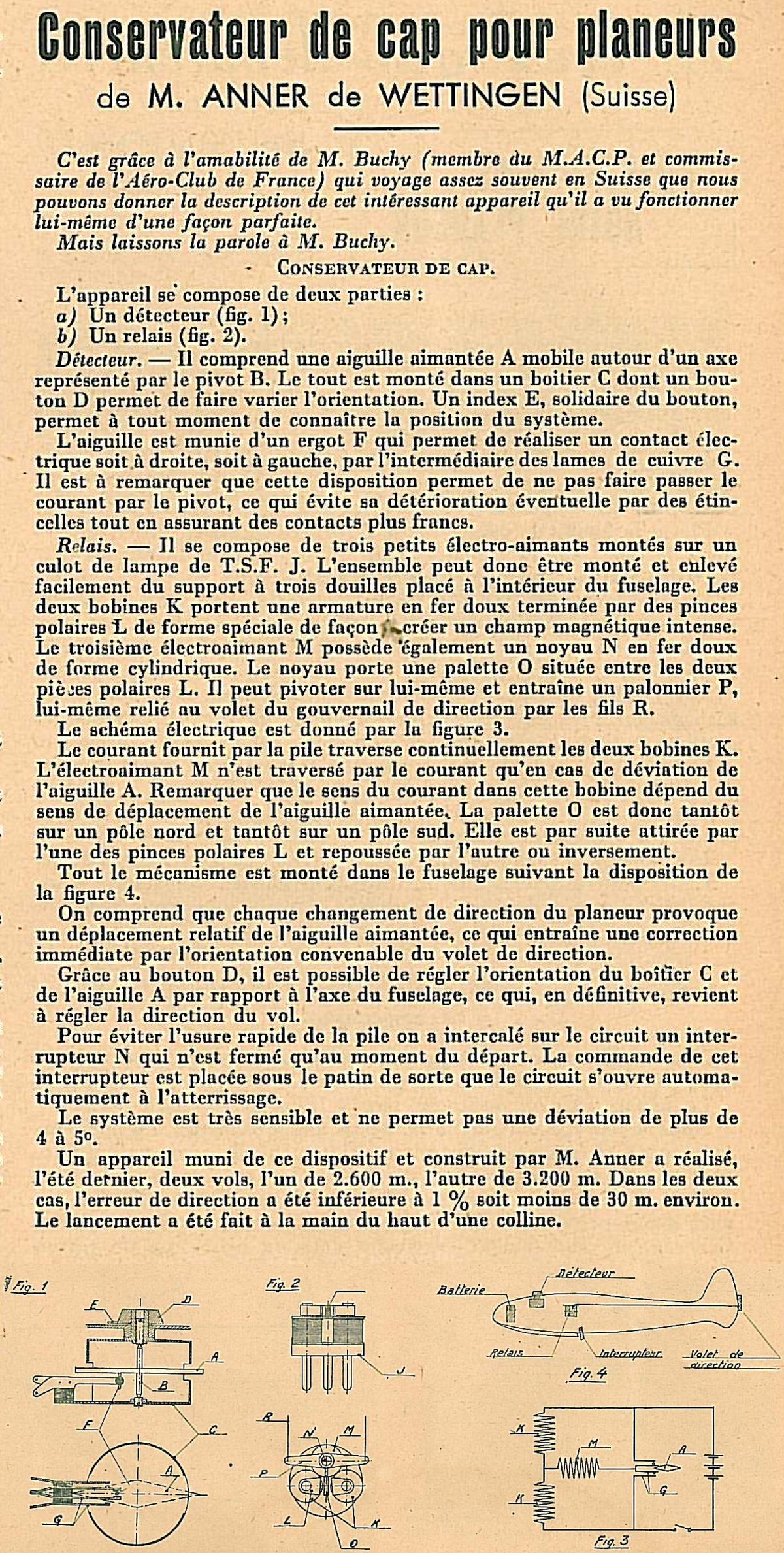

MessagePosté le: 16/06/2012 06:32    Sujet du message: Répondre en citant
Un autre document que Michel m'a fait parvenir, tiré du MRA 98 Janvier 1947
