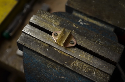

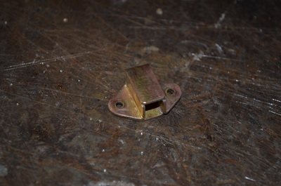

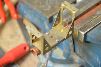

für alle die etwas zu meinen Beschlägen wissen wollen:
Ich verwende Stahlblech von 1,0 bis 3,0mm ,das ich sollte es nötig sein hartlöte.Ich verwende Hartlotstangen 1,0mm ohne Flussmittel mit eine Schmelztemperatur von 670Grad.
genaue Bezeichnung Stannol Ag45 , Hartlot L-Ag45Sn,Din8513
Felder Hartlötpaste "Cu-Rosil" Din EN 1045 FH-10
gereinigt werden die Teile mit 25% iger Schwefelsäure und einer Messingbürste.
gelötet wird mit einer Lötlampe X2000 von Campinggaz mit speziellen Aufsätzen (Feinlötbrenner X1650-Hartlötbrenner X1700)bezeichnet jeweils die Temperatur.

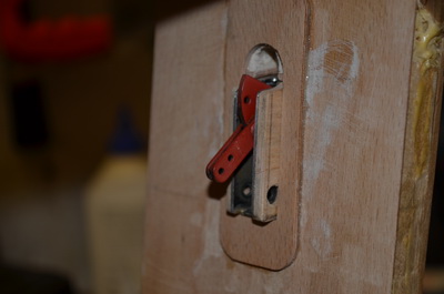

MessagePosté le: 14/08/2013 22:18    Sujet du message: Fernsteuereinheit Répondre en citant

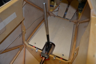

auf dieses Brett kommen die beiden Seitenruderservos und die beiden Akkus
das Brett besteht aus Pappelsperrholz beidseitig mit 1,2mm Flugzeugsperrholz beplankt.

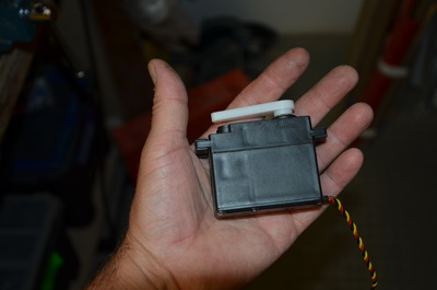

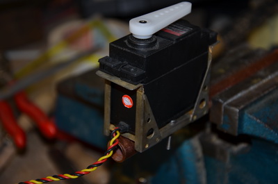

Problem aufgetaucht:
i[humm] [humm] [humm]
das Höhenruder muss anders eingebaut werden als gedacht -
nachdem die Steuerung ja auch funktionieren soll mit knüppel und das Servo starr eingebaut ist verändert sich der Winkel zum Höhenruderhebel so das auf der einen Seite bei Querrudergabe höhenruder dazugemischt wird und auf die andere Seite Tiefenruder
jetzt möchte ich das Servo direkt auf die Steuerung montieren und es bewegt sich mit. [humm] [humm]
lg helmut
helmut
Inscrit le: 12 Oct 2010
Localisation: salzburg
Âge: 68 Poissons
Nouveau messagePosté le: 19/08/2013 19:17    Sujet du message: Lösung gefunden Répondre en citant
hier mal eine Vergleichsgrösse das liegt schon gut in der Hand
jetzt wird das Servo direkt auf die Steuerungsstange montiert

da sieht man wieder mal, dass die Anforderungen an die Technik mit dem Maßstab steigen. Das Servo ist schon eindrucksvoll. Soetwas hatte ich mal bei einer 2,80m Jodel auf dem Seitenruder....
Der Rahmen wird das Servo sicher gut stabilisieren. Wenn das wider Erwarten nicht reicht, kannst du ja vielleicht noch einen weiteren Rahmen unter den Befestigungslaschen entlang hinzufügen (ich weiß natürlich nicht, ob die Einbausituation das erlaubt).

Hallo Helmut,
ich denke dass man das Problem auch hätte softwareseitig lösen können, aber diese solide hardwareseitige Lösung ist sicher in der Anwendung einfacher.
Beeindruckend wie locker Du mit dem Werkstoff Blech hantierst! [clap]

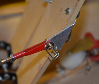

Nouveau messagePosté le: 25/08/2013 10:46    Sujet du message: Höhe/Schlepp Répondre en citant
also angelenkt wird mit einer 3 mm Stange, mit 3 mm Gabelköfe die aufgebohrt wurden ,die Naht mit Hartlot gesichert,die Scharaube im Ruderhorn ist so nicht geplant Very Happy Very Happy
jetzt habe ich die Schleppkupplung angefangen - danke Olli für den Plan habe sie aber abgeändert Wink
ich habe einen Kasten gefertigt um sie einfach nach hinten ausschieben zu können, sollte es notwendig sein. angelenkt wird sie über Seilzug(und Zugfeder zum halten) wie beim Orginal auch.

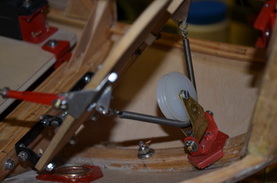

Nouveau messagePosté le: 25/08/2013 21:04    Sujet du message: Höhenruder & Seitenruder Répondre en citant
erfolgreich getestet - Very Happy Very Happy
hier sieht man die Anlenkung des Höhenruders
klappt hervorragend kein Spiel vorhanden trotz Seilanlenkung Very Happy
hier die endgültige Sicherung bei den Pedalen
bevor jetzt die Nase geschlossen wird noch die Spitze der Schleppkuplung fertigen
der ring wurde bereits verlötet aber davon das nächste mal

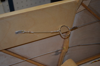

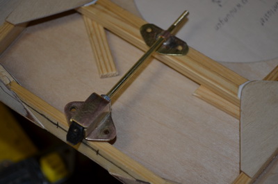

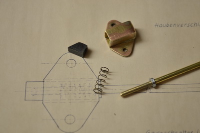

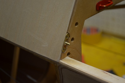

die Spannung für die Seitenruderpedale ist jetzt fertig -wie beim Orginal mit einer Spiralfeder 4mm genommen , passt und funktioniert auch wenn die Spannung mal weg ist.
die Kabinenverriegelung werde ich morgen fertigstellen hier seht ihr mal etwas davon
einzig den Verschluss habe ich aus Kunststoff gefertigt
am Ende kommt eine Holzkugel mit 15mm Durchmesser
hier habe ich noch das Seil für die Schleppkupplung für euch
werde es so machen das die Auslösung auch über dieses Seil funktioniert Very Happy

Hallo Helmut,
ehrlich gesagt habe ich die Kabinenveriegelung nicht verstanden. Kannst du nochmal erklären wie das funktioniert? Was bewegt sich, was ist fest???

Tolle Metallarbeiten [clap]
(auch die Holzarbeiten Wink )
Da hat der alte Hütter wohl in die Fensterbeschlagkiste gegriffen.
Der Verschluss ist ein alter Oberlichtschäpper und den hast du Helmut, super im Modell nachgefertigt [amen]
helmut
Âge: 68 Poissons
Nouveau messagePosté le: 28/08/2013 08:43    Sujet du message: Répondre en citant
@johannes
Danke Johannes ,jetzt wo du es geschrieben hast kommt es mir auch wieder in erinnerung - ja damals war man auf alles angewiesen was einem unter die Finger gekommen ist.
@Walter
das schwarze Teil ist beweglich und durch zurückziehen der Stange geht auch der Schnapper zurück und eine Feder drückt sie wieder nach loslassen nach vorne.
lg helmut Very Happy Very Happy
