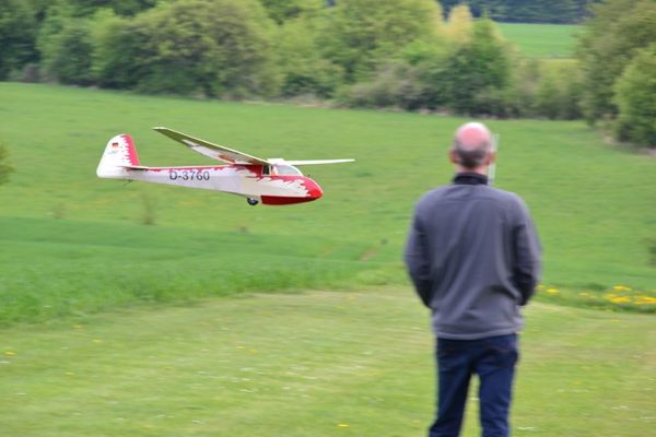

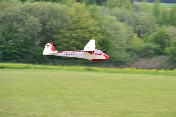

He bien voici la suite de l'histoire [argh] mais pas la fin .. comme prévu j'ai attendu la restitution du soir pour faire un essai sur la pente de MASCOURBE .
Départ à la catapulte , Le Fauconnet a bien décollé et est parti bien droit ,
preuve que le calage et le centrage étaient bons .
premier virage à gauche , et au second virage pour reprendre la pente , comme les autres fois il est parti sur un fort déclenché en auto rot irrécupérable , car je n'avais pas assez d'eau sous la quille comme on dit dans la Marine .
Bilan le fuselage bien abimé , et les ailes sans Bobo , j'aurais préféré l'inverse , puisque j'ai prévu d'en re construire une paire .
Ce profil est du KLUG en branche Wink aussi je vais en choisir un plus adapté à nos échelles .
Le FAUCONNET revolera , et je vais dès cet hiver reprendre sa réparation .
Vincent me conseille de continuer sur la rubrique Atelier réparation , donc rendez vous bientôt sur de nouvelles pages .
Un grand merci à ceux qui m'ont aidé à remonter les restes , FRANK , STEPHAN , JEAN PAUL , LOLO .
Mes dernières photos , Joëlle a fait une vidéo du départ .

MessagePosté le: 24/07/2013 19:46    Sujet du message: Répondre en citant
Bonjour Pierre,
Désolé pour votre beau planeur.
Je me permetrais quand même quelques remarques, si cela peut vous aider à résoudre le problème de ces déclenchés intempestifs. Mon ami Jean-Paul m'a raconter ce qu'il est advenu pendant ce vol assez court. Si j'analyse les photos, on peut voir sur la première ce que jean-Paul m'a confié : Le plan fixe est en train de légèrement se tordre vers l'arrière. De plus, on voit très bien que l'incidence de l'aile semble être à ce moment là de 2.5°. Cet angle de Vé par rapport à la profondeur n'est vraiment pas bon, surtout avec le profil que vous appelez "Klug" ( pourquoi ?). Dans la seconde photo, on voit très bien que vous cabrez la profondeur et qu'un ordre à droite est donné aux ailerons, ce qui freine l'aile gauche. On distingue aussi que vous contrez légèrement à la dérive à gauche. L'angle des herbes autour de vous nous indique que le vent arrive par la droite, ce qui vous donne raison pour l'ordre aux ailerons, mais pourquoi alors cette correction en sens inverse à la dérive ? Jean-Paule aurait-il aussi tordu celle-ci en tenant trop fermement l'appareil lors de la tension du sandows ?
Sur la troisième photo, on voit très bien le début de rotation et le décrochement de l'aile. Par contre, je suis étonné de l'allure queue haute du planeur...
J'espère que ces quelques commentaires vous auront aidé à mieux comprendre le film du vol et à apporter des modifications à votre planeur, qui bien qu'assez abimé sera je l'espère de nouveaux en l'air rapidement.
Alain
