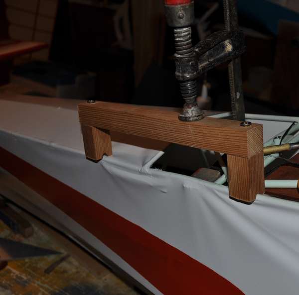

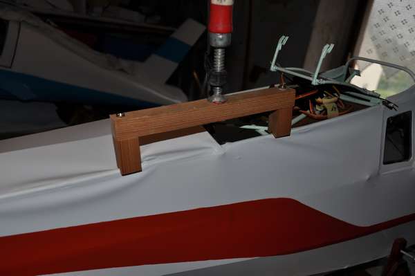

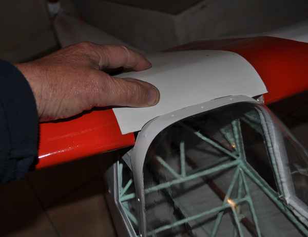

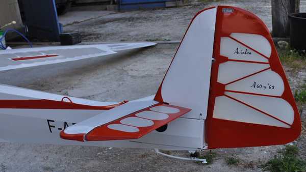

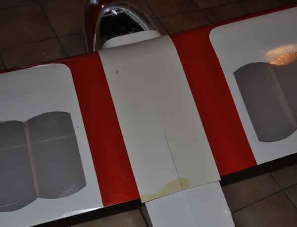

j'ai taillé mon couvercle dans une feuille de canson , plié et recouvert d'une fibre légère Embarassed résinée .
Le double récepteur GRAUPNER sera dessous et les antennes auront moins de chance d'être masquées à cette place.

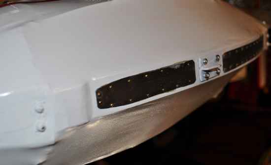

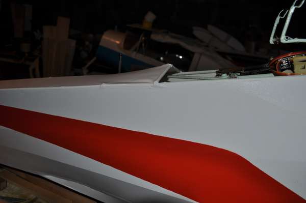

J'ai fait les fixations avec des aimants récupérés sur un vieux brushless
Et touche finale une bande en tôle de 5/10 sur le patin et un crochet pour le treuillage

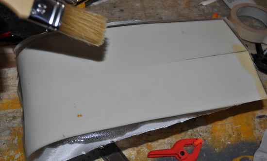

j'en ai profité pour passer un voile de vernis pour rattraper les défauts dus aux réactions du diatex.

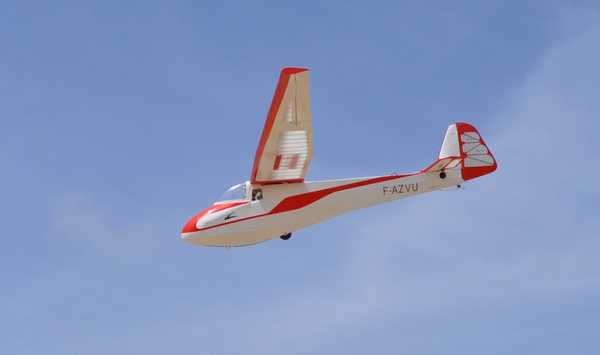

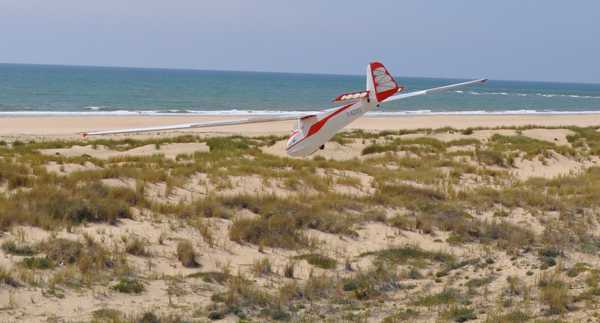

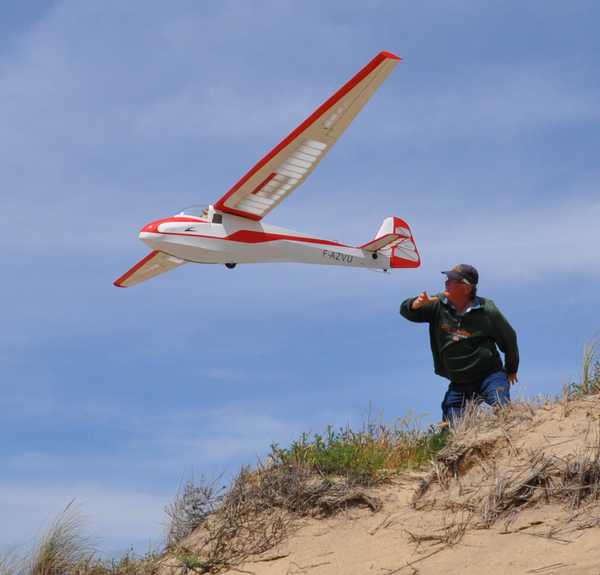

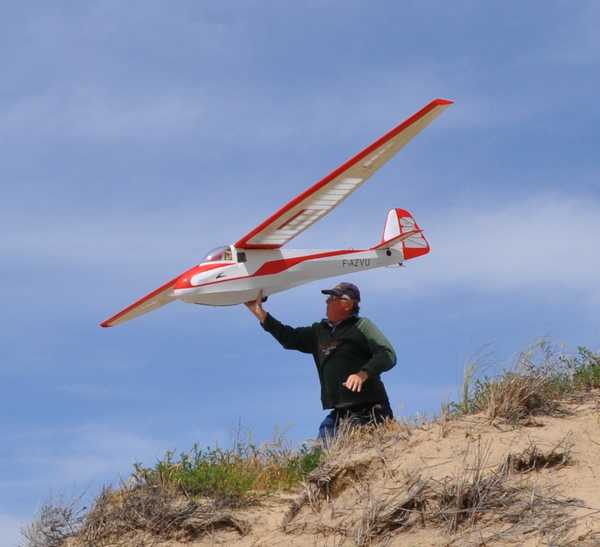

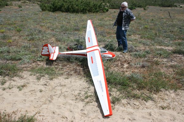

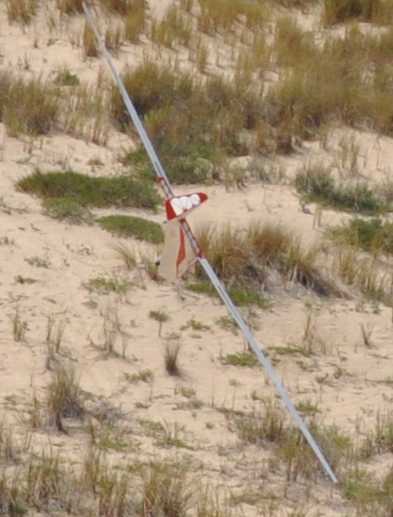

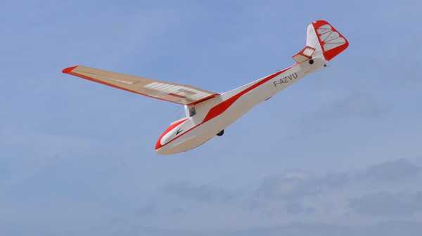

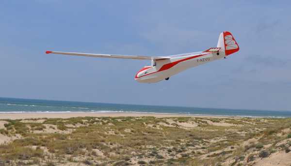

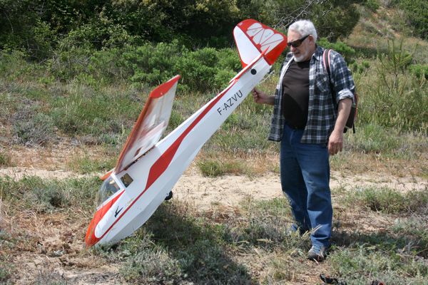

ça y est le premier vol du Fauconnet a été effectué cet après midi à la Pointe Espagnole par un vent faible d'ouest .
Merci Jean-Claude , Didier , Claude , Michel pour votre aide .
Very Happy le vol a bien commencé avec un superbe lancé de Jean-Claude ;
Le planeur est parti bien droit , a pris un à deux métres d'altitude
et une pente de descente de 40° que j'ai pu arrêter.
Il avait une bonne vitesse et à 5 , 6 mètres du sol il m'a fait un superbe déclanché , une aile à piqué dans le sable suivi d'un beau soleil Crying or Very sad
résultat deux tubes du fuselage au niveau de l'aile et à l'arrière pliés sur 1cm que je pourrai redresser sans casse .
et le coffrage de l'emplanture de l'aile qui à touché le sol s'est décollé .
J'attends les vidéos pour analyser , et trouver la cause de ce décrochage dans une zone où il n'y avait plus de vent .

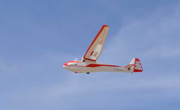

Voici quelques photos de ce court moment .
Voici la dernière avant le décrochage
Prochain essais en remorquage la semaine prochaine .

Quelle guigne [argh]
Alors, que dit la vidéo ?
On peut penser à un centrage très arrière associé au coup de profondeur pour remettre à plat après le piqué divergent à 40°, qui conduit au décrochage??
(on voit sur les photos le volet d'empennage bien braqué à cabrer)
Faut-il que tu découpes l'entoilage pour redresser les tubes pliés?
J’espère qu'il n'y a pas de dégât sous le coffrage décollé.

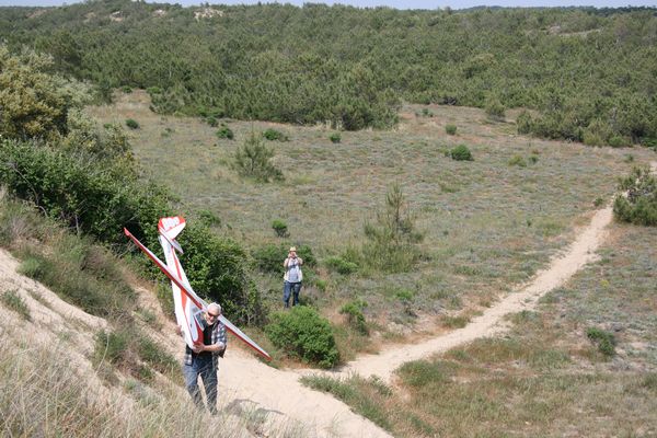

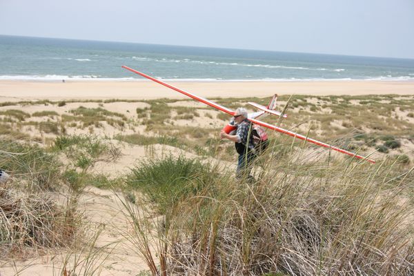

MessagePosté le: 10/06/2013 21:33    Sujet du message: Répondre en citant

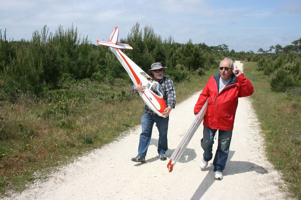

Quelques photos de la marche et du montage au pied de la dune:
C'est vraiment un très beau modèle, très réaliste bravo Pierre, heureusement il n'y a pas trop de bobo, tu vas nous régler ça aux petits oignons et ce sera un vrai bonheur de le voir voler Very Happy

Pierre, plus je regarde tes photos, plus j'ai tendance à penser qu'il est en décrochage dès la seconde qui suit le lâcher et qu'il reste ensuite en situation de décrochage jusqu'au sol.
Dès la photo N°1, la profondeur est légèrement à cabrer.
Photo 2 Idem
Sur la 3 tu rends légèrement la main, mais le planeur continue à basculer
Ensuite, la profondeur est fortement à cabrer sur les deux photos suivantes et le planeur continue à basculer vers le sol
La direction est fortement braquée à droite, ce qui montre qu'il avait déjà tendance à s'incliner à gauche et que tu as eu la bonne réaction au palonnier, mais finalement l'aile gauche lâche la première...
Je suis persuadé qu'il y eu une baisse assez forte du vent au moment du lâcher, et que ça a entraîné ce décrochage.
C'est vraiment un manque de pot énorme. Sur une pente plus forte, tu aurais certainement eu davantage de marge pour le récupérer.
Vérifie quand-même bien le centrage.
Tu es sûr que rien n'a bougé à l'intérieur au moment du lâcher?
En remorqué, il faudra bien qu'il suive, et ensuite tu auras davantage "d'eau sous la quille" pour parer à toute éventualité.
Quand-même, ces Fauconnet, ils sont bien toujours aussi sensibles en longitudinal. Rappelle toi les premiers remorqués: si on ne se calait pas le bras sur la cuisse, ça "marsouinait dûr!!!
Si tu as une vidéo de ce premier vol, ça doit aider à comprendre un peu mieux.
Bon courage pour la suite: il n'y a pas de raison que ça n'aille pas: il est tellement beau!

Very Happy merci les gars , après plusieurs avis , et analyse de la vidéo ,vérification du centrage (31%) , il ressort que le V est trop important .j'ai mis -4° à l'empennage , l'aile (réglable aussi) était à 0° pour ce vol d'essai .
J'ai reproduit le principe du grand donc je peux modifier le calage de l'empennage sur la fixation avant .
Pour le remorquage aprés réparation je ne mettrai que 1,5° , en gardant ce centrage . la suite la semaine prochaine . Cool

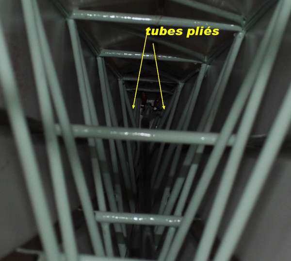

J'ai deux tubes qui sont pliés . Un à l'arrière car la queue à fouetté lors de l'impact au sol , je vais être obligé d'ouvrir l'entoilage pour le redresser . Sur le fuselage au niveau du bord de fuite de l'aile qui à touché le sol le tube sera redressé facilement .
je mettrai des photos .
Par contre dans l'aile il y a eu contrainte sur la barre de liaison des AF , et elle à flambé et je n'ai pas d'accès , là aussi je vais devoir ouvrir Rolling Eyes
C'est quand même solide le tube soudé , voila la position avant l'impact

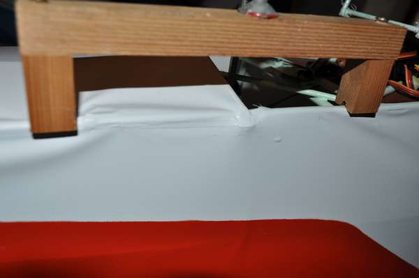

[oouf] ça y est j'ai réparé le fuselage .
Finalement j'ai trouvé ça assez facile , les soudures n'ayant pas bougées , et les tubes juste enfoncés de 1 à 2 cm , j'ai forcé dessus lentement sur plusieurs axes , et ils sont revenue à leur place .
En quelques photos :
AVANT
Après
Pour la première partie
MessagePosté le: 14/06/2013 08:26    Sujet du message: Répondre en citant
hé hé, vive les tubes Very Happy un fuselage en bois aurait eu plus de dégats. Dommage quand même que si peu n'osent se lancer dans les constructions tube...
Âge: 75 Poissons
MessagePosté le: 14/06/2013 08:41    Sujet du message: Répondre en citant
Very Happy c'est sur Vincent , et en fibre il aurait été en deux cassé derrière l'aile .
On vois ici à l'intérieur les tubes qui ont pliés
