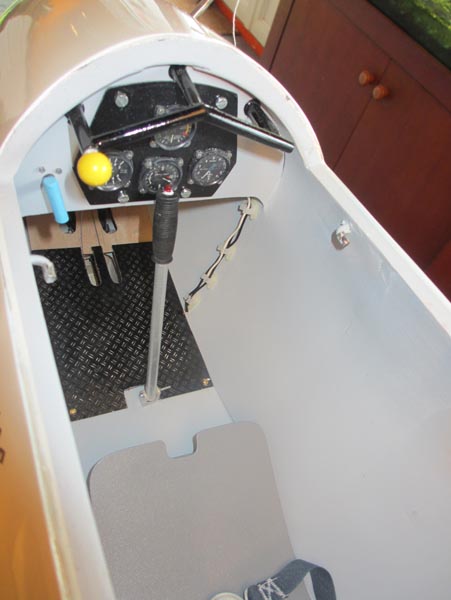

Pendant que le Nemere sèche, j'ai fait quelques bricoles sur le Habicht:
Finitions dans le cockpit: harnais, câblage alimentant la radio (encore absente), manche à balais
Wolfgang , mon pilote salarié n'est pas mécontent (mais pas hilare car il n'a toujours pas volé)
Parti comme il est, il va droit dans la poubelle
Le D-8002 grandeur
Il me reste à faire la radio, les différents marquages dans le cockpit, la commande de compensateur,...
