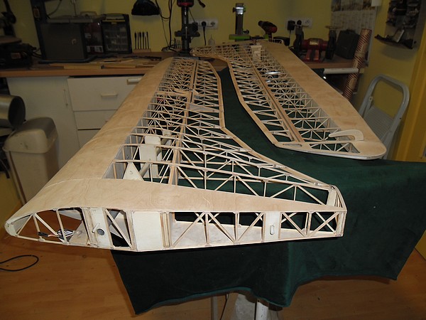

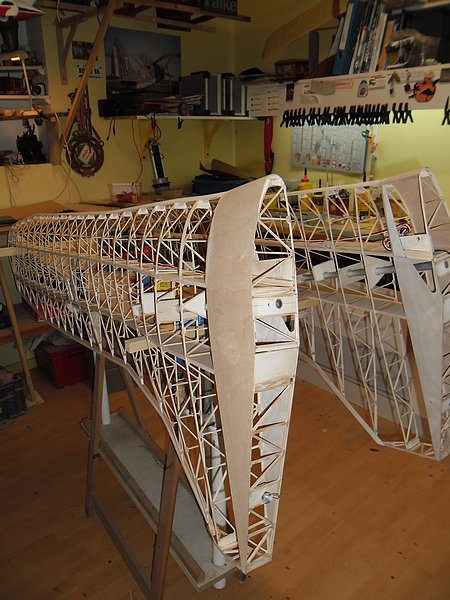

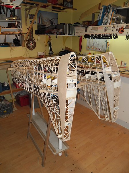

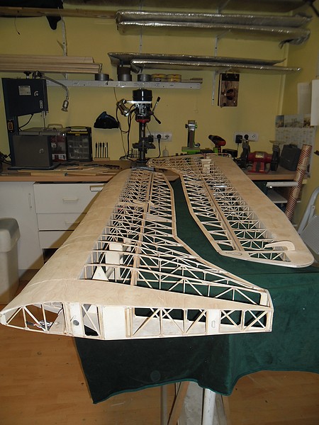

Cela fait un moment que je ne donne pas de nouvelles de la construction du MAK 15 alors je vais vous inonder de photos. Very Happy

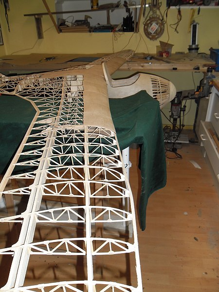

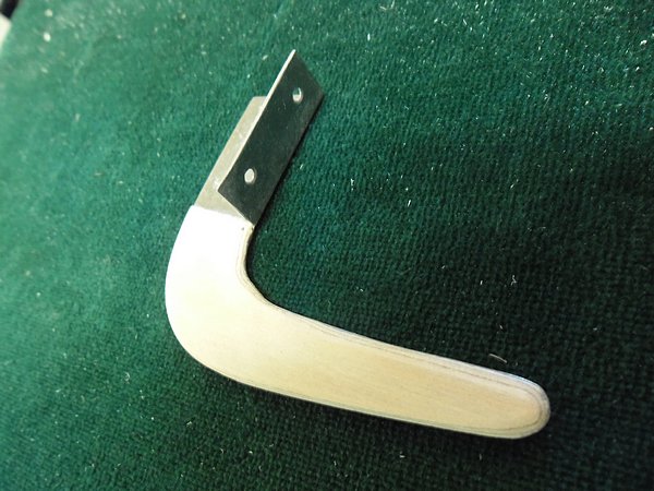

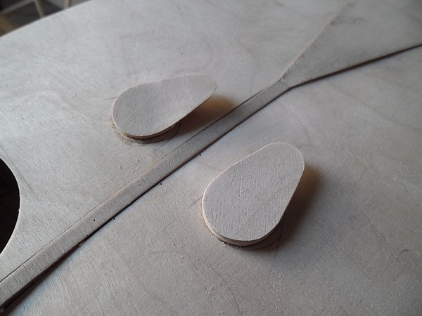

J'ai fabriqué les balancines pour protéger les saumons d'ailes. Elles sont constituées d'un sandwich ctp 15/10ème/tôle d'acier 10/10ème/ctp 15/10ème.
Elles sont fixées sur les longerons avec des vis.

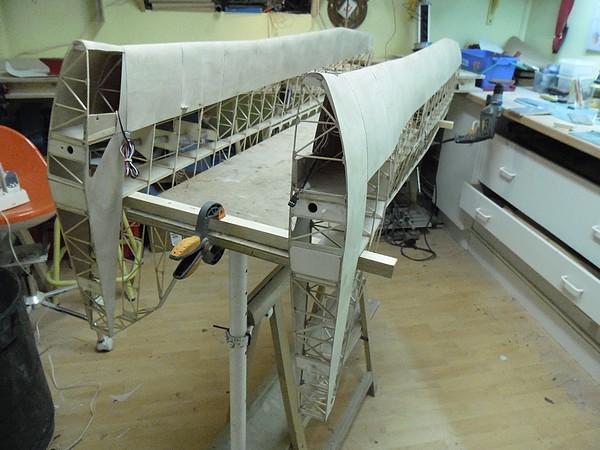

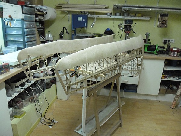

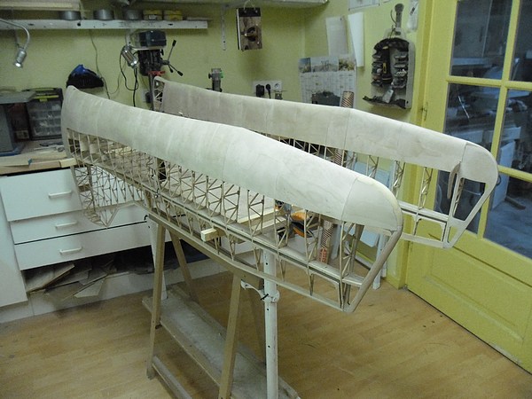

Ensuite, les ailes sont installées sur un chantier pour effectuer la pose des panneaux de coffrage.
Pose des premiers panneaux.

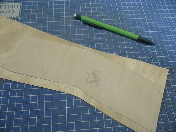

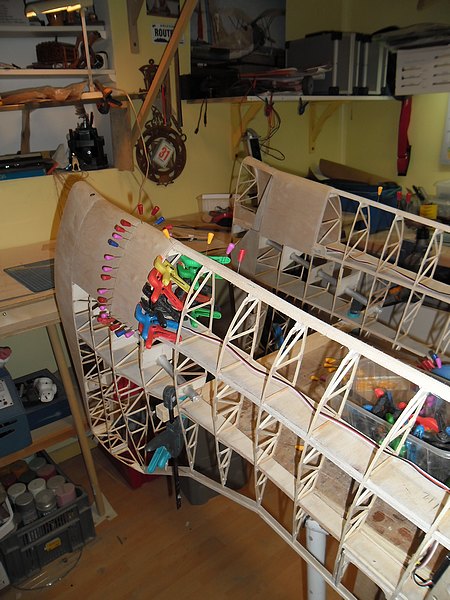

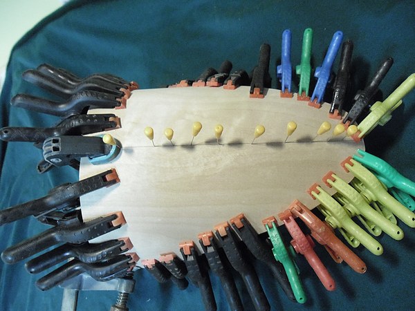

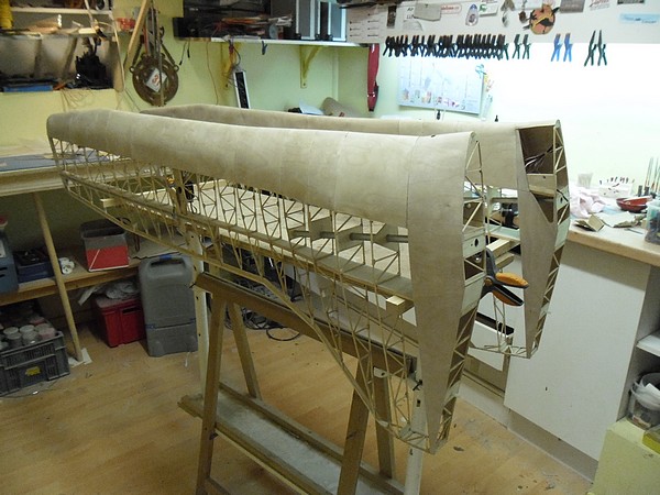

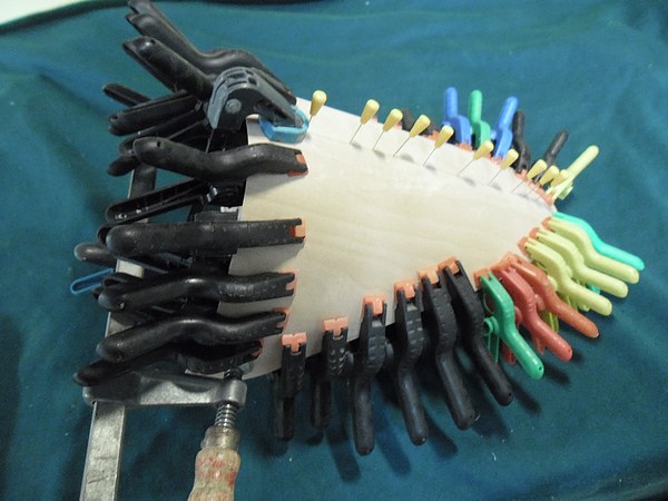

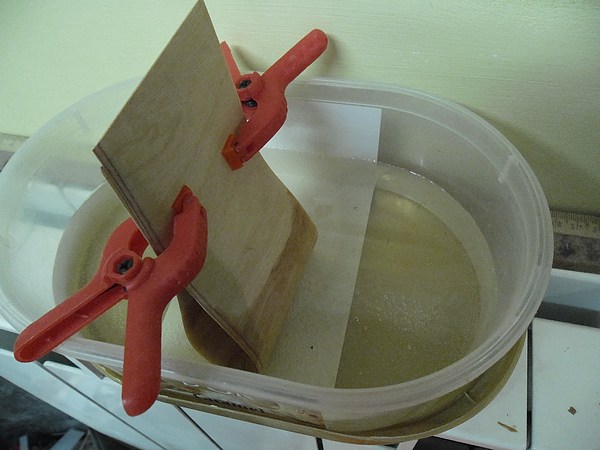

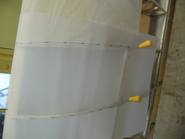

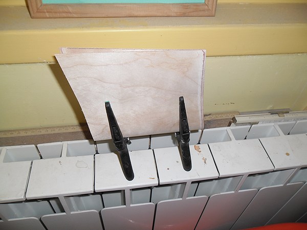

Ca avance doucement. Pour faire les panneaux, j'utilise la technique suivante:
J'applique un papier calque sur la partie à coffrer et je trace le contour.
Je reporte le tracé sur le ctp et je coupe avec un cutter bien affuté.

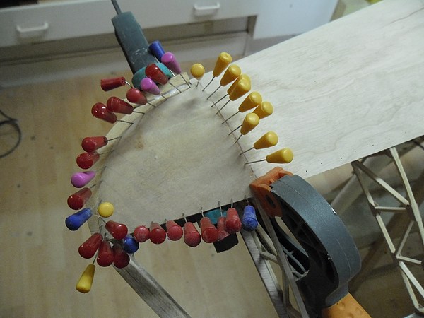

Je fais les entures et je met le panneau préformé dans l'eau pendant quelques minutes.
Je cintre le panneau approximativement au rayon voulu, des pinces maintiennent le panneau, et je laisse sécher sur le radiateur.
J'encolle à la blanche le panneau et par sécurité son support et je maintiens avec des épingles.
Je n'ai rien inventé, tout cela est déjà expliqué dans différentes constructions et je ne fais que copier.
Ouf, j'arrive au bout, derniers panneaux.
Ca y est, les ailes sont coffrées, un gros boulot de fait.
A bientôt.

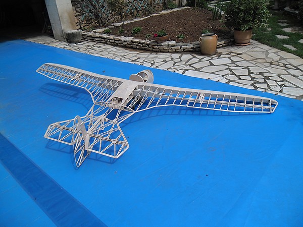

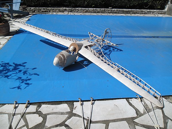

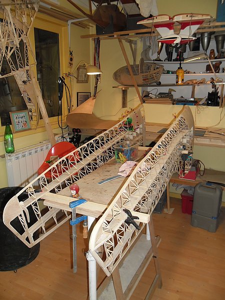

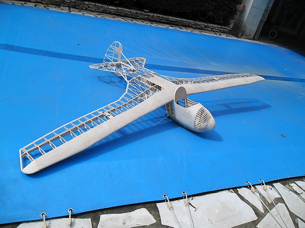

MessagePosté le: 02/04/2013 14:33    Sujet du message: Répondre en citant
Bonjour et merci les copains,

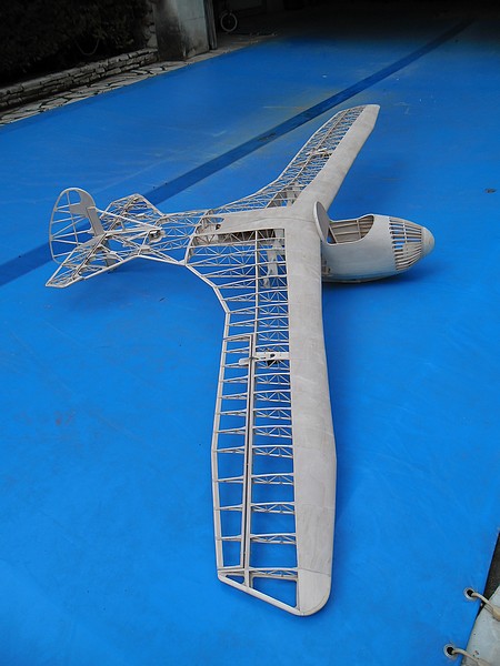

les ailes sont terminées, coffrages, goussets, chapeaux de nervures, ailerons séparés, charnières en place.
Une nouvelle mise en croix, je ne m'en lasse pas.
A bientôt.
JP.

MessagePosté le: 04/04/2013 19:49    Sujet du message: Répondre en citant
Nous non plus [baaave]

MessagePosté le: 04/04/2013 21:16    Sujet du message: Répondre en citant
en plus avec un beau ciel bleu comme dans le sud !!!!

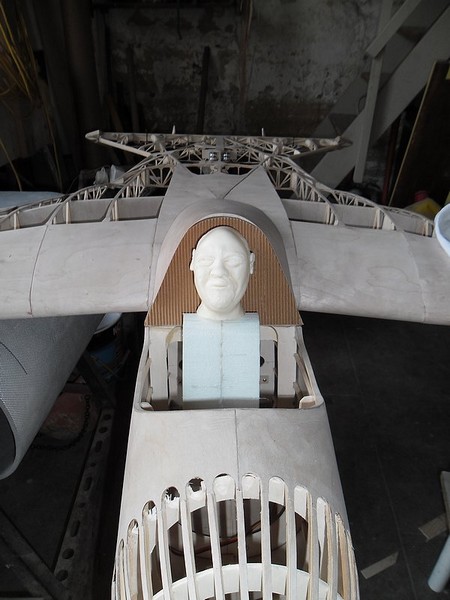

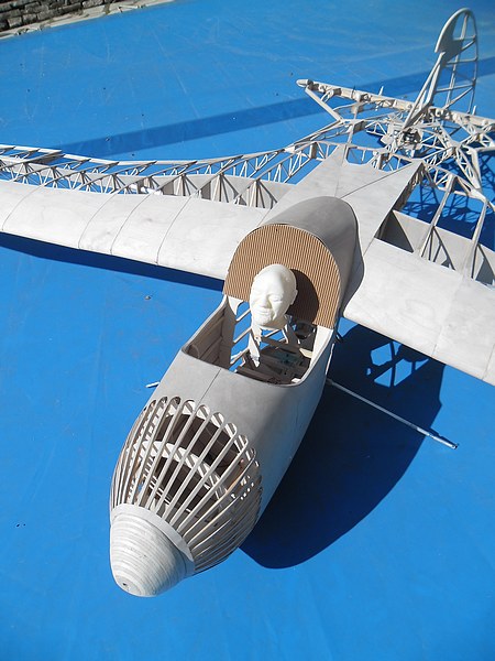

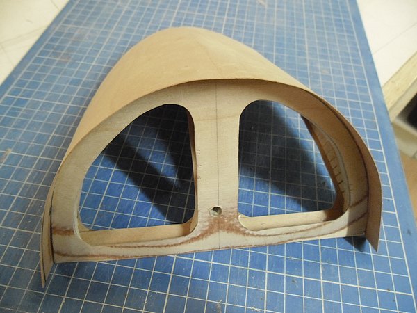

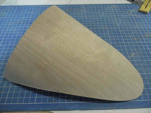

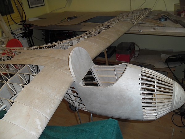

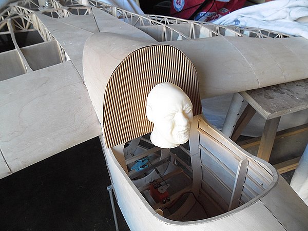

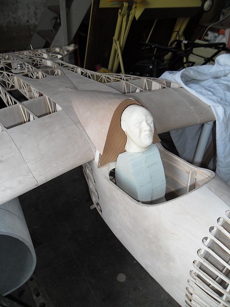

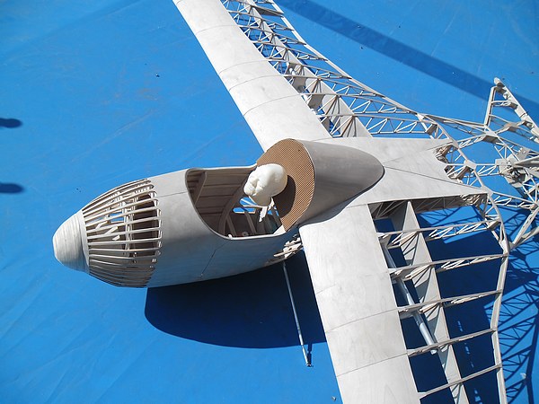

j'ai fabriqué le capot derrière le pilote.
L'ossature:
le coffrage, ça colle.
C'est collé.
Des petits taquets retiennent l'arrière du capot.

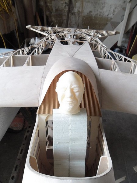

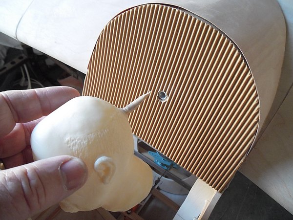

Sacrilège !! j'ai trépané mon pilote et copain FRED et j'ai collé une tige pour que sa tête bloque le capot en place.

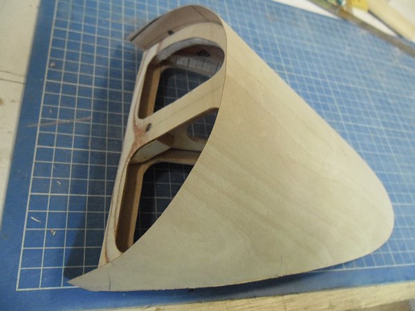

Avec un peu de recul:
Et d'un peu plus loin:

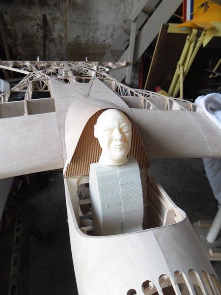

MessagePosté le: 05/04/2013 17:32    Sujet du message: Répondre en citant
Elle est pas un peu petite la tête cela donne une drôle d'impression [humm]
Mais bon je n'ose plus trop m'avancer j'avais déjà trouvé le CM 7 de Jean-Claude un peu long : [boulet]
Âge: 60 Sagittaire
MessagePosté le: 05/04/2013 18:42    Sujet du message: Répondre en citant
Aïe !!!!
Âge: 78 Balance
MessagePosté le: 06/04/2013 00:31    Sujet du message: Répondre en citant
Tu as raison Christian, il y a quelque chose qui ne colle pas mais ce n'est pas la tête, c'est la forme de l'appui-tête. Je vais revoir ma copie.
JP
Excuse moi Fred, je vais peut-être te "charcuter" encore un peu.
JP
MessagePosté le: 06/04/2013 08:04    Sujet du message: Répondre en citant
JP
[whooo] à quelle sauce va-t' il être mangé Fred? [humm] Embarassed
Âge: 78 Balance
MessagePosté le: 10/04/2013 13:03    Sujet du message: Répondre en citant
J'ai revu ma copie, ce n'est pas parfait mais c'est moins pire qu'avant. Il y a encore du travail.
JP
MessagePosté le: 10/04/2013 17:39    Sujet du message: Répondre en citant
Ouf c'est nettement mieux Very Happy pour le corps tu peux recoller au moins 2 épaisseurs [fiufiu]
Âge: 78 Balance
MessagePosté le: 10/04/2013 18:08    Sujet du message: Répondre en citant
Oui, il a les épaules larges mon Fred. Laughing Laughing
JP
Âge: 60 Sagittaire
MessagePosté le: 10/04/2013 19:23    Sujet du message: Répondre en citant
Salut !
Heu, y'a pas que les épaules qui sont larges ! Et on ne se moque pas ! Quand on sait combien ça a coûté... ! MDR
Bonne constinuation !
MessagePosté le: 10/04/2013 19:30    Sujet du message: Répondre en citant
Au fait Jean-Paul, c'est du carton ondulé? c'est censé représenter quel matériau? [humm]
Âge: 78 Balance
MessagePosté le: 10/04/2013 23:27    Sujet du message: Répondre en citant
Oui c'est du carton ondulé simple face. J'ai essayé de copier ce qu'a fait Jindra mais c'est plutôt raté. Si je trouve mieux, je change.
Fred, je vais te faire un corps de jeune premier. Attends-toi au pire. Embarassed Confused
JP
MessagePosté le: 11/04/2013 05:23    Sujet du message: Répondre en citant
Sur les docs que tu as, tu n'arrives pas à voir si c'est vraiment ondulé? et si c'est le cas, ce que peut représenter cette matière? du cuir? de la tôle ondulée?
MessagePosté le: 11/04/2013 08:10    Sujet du message: Répondre en citant
Tu peux mettre une peau de vache comme dossier. Ben oui, les vaches ondulées [boulet] [boulet]

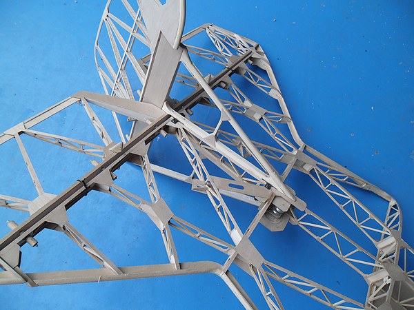

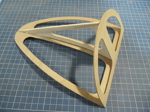

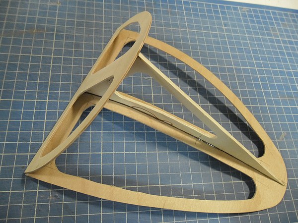

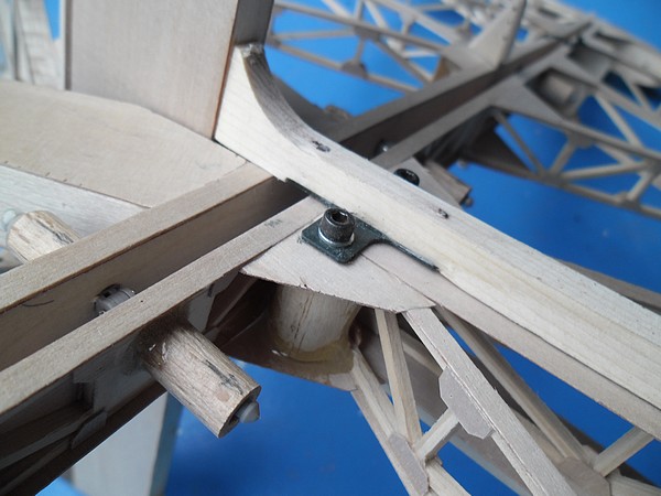

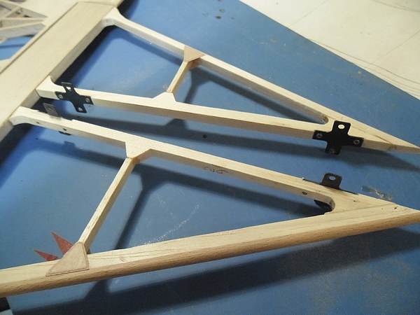

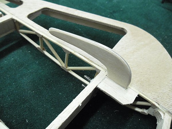

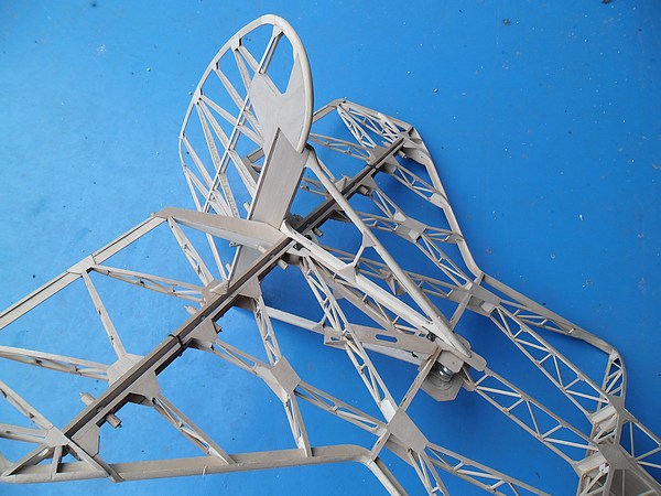

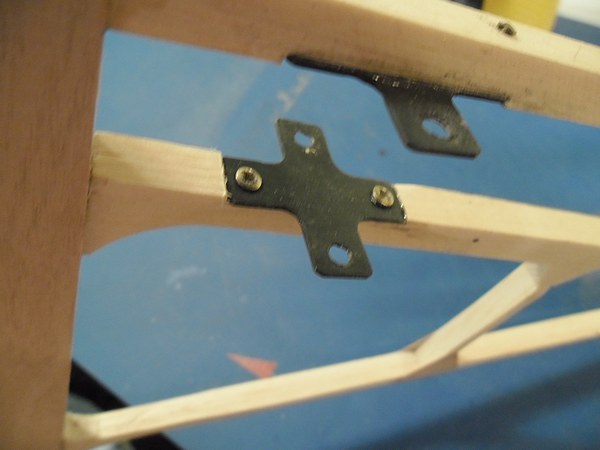

j'ai abandonné provisoirement le pilote qui me prend un peu la tête et je me suis mis à la fixation de la dérive que j'ai fait démontable pour un transport plus aisé.
J'ai fabriqué des pièces en acier collées/vissées sur la dérive.
Coté fuselage, des inserts en laiton sont vissés/collés dans des pièces de bois dur. Huit vis maintiennent le tout.
J'avais peur que la dérive flotte un peu, mais non, l'ensemble est rigide.
JP
MessagePosté le: 26/04/2013 10:42    Sujet du message: Répondre en citant
Impec comme ça, je vois que t'as remplacé les baguettes balsa par du pin
