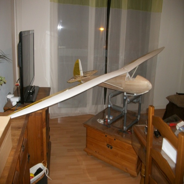

Tout nouveau sur le forum étant passé par la case présentation,
voici les photos du kirby
C'est un kit de chez lanyu, et très franchement ce n'est pas très maquette côté finition.
Alors voici mes questions, j'aimerais pouvoir le refaire rétro,
fuselage couleur bois, entoilage antique aef fonctionnel.
j'ai donc déjà enlevé tout l'entoilage sur le fuselage, après un ponçage histoire de bien le nettoyer, que me conseillez vous, j'aurais aimé le teinter couleur bois comme sur un post vu sur le forum, mais est-ce possible sur fuselage coffrage balsa, ou dois-je le réentoiler pour plus de solidité, et abandonner l'idée du fuselage couleur bois
merci à tous pour votre aide.
MessagePosté le: 25/02/2013 06:06    Sujet du message: Répondre en citant
Bon déjà, teinte à bois + vernis transparent ça n'ira pas, il y a certainement des tâches de colle sur le balsa du fuselage. Faut voir ce que donne du vernis teinté, voir même de la lasure, de toute façon ne rien faire sur le fuselage tant que tu n'es pas satisfait d'essais que tu feras sur des chutes de balsa. Laisser le balsa nu ça risque d'être fragile aux impacts. Tu peux tenter de maroufler le balsa au papier japon ou à la soie et de passer du vernis teinté ou lasure. Mais de toute façon tu n'auras pas l'aspect de ceux que tu vois sur le forum qui sont en ctp bouleau teinté et qui ont un veinage complètement différent du balsa.

merci vincent pour tes explications.
je vais faire des essais mais vu ce tu m'annonce je vais plutot partir sur une finition avec déco comme celle-ci je crois.
MessagePosté le: 25/02/2013 10:57    Sujet du message: Répondre en citant
Bienvenue parmi nous. Je pense que c'est le bon choix, peinture sur le fuselage marouflé, ce qui le renforcera, entoilage des ailes en oratex antique ou solartex natural ( mais on ne le trouve pas en France) ou avec notre cher diacov + peinture de la partie coffrée.

que pensez vous d'une teinte véraline sur les parties coffrés,
c'est à dire chapeaux de nervures nervues
avant pose d'oratex antique.
MessagePosté le: 26/02/2013 18:20    Sujet du message: Répondre en citant
Tu as quelques photos pour ta déco ici :
http://www.scalesoaring.co.uk/VINTAGE/BuildingReviews/KirbyKite/BGA0251/BGA0251.html
Perso je ne mettrai rien sur les nervures ,j'entoilerai les ailes au Diacov en laissant les parties non coffrées brut d'entoilage surtout qu'il a tendance à jaunir dans le temps
Et comme les copains fuselage peint après marouflage Wink

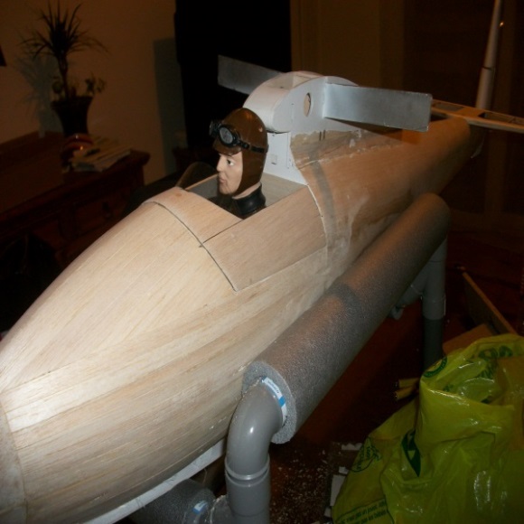

voici l'habitacle du kirby celui existant n'était pas trop a mon gout,
j'ai essayer de me rapporcher avec quelques photos que j'ai pu trouver sur le site.
le pilote sera changé car il me plait pas non plus.

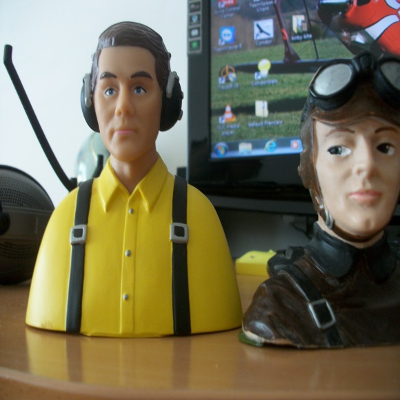

voici donc les pilotes,
mais le problème, celui de gauche je l'apprécie pour son côté assez réaliste,
mais ce qui gache un peu le casque
et franchement celui de droite est laid et je n'aime vraiment pas,
si quelqu'un a une petite idée.
merci d'avance
MessagePosté le: 05/03/2013 12:19    Sujet du message: Répondre en citant
Tes pilotes, soit il faut refaire la peinture, soit les habiller avec du vrai tissu, cuir... moustache et barbe cacheraient aussi un peu le visage. Regarde le forum finition, t'as un sujet sur les pilotes fait maison, ça peut te donner des idées
Tu as vu que toutes les images que tu post sont déformées? elles sont carrées, tu dois avoir une case à cocher ou décocher dans les options de proportion.

MessagePosté le: 05/03/2013 19:05    Sujet du message: Répondre en citant
si c'est flagrant que tes photos sont déformées, elles sont étirées en hauteur, si l'originale est rectangulaire, quand on redimensionne, la photo doit rester rectangulaire, elle n'est carrée qu'en cas de recadrage carré
MessagePosté le: 05/03/2013 19:42    Sujet du message: Répondre en citant
« fafajet-76 » a écrit:
j'avais décoché et je mettais mes photos au format 600x600
je vais recocher et faire différement.
Il faut garder les proportions si tu imposes un format carré c'est obligé que tes photos soit déformées Very Happy
