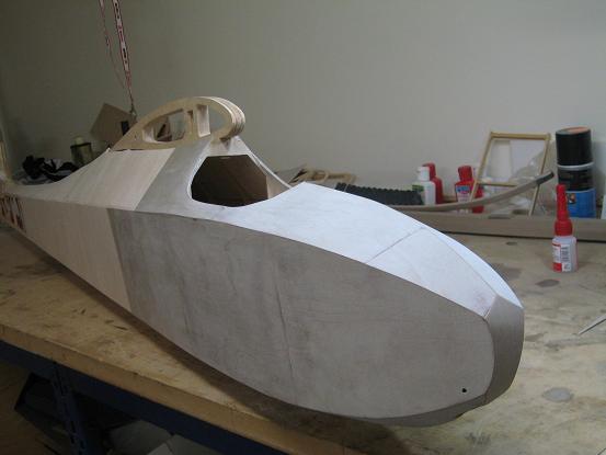

MessagePosté le: 02/03/2013 22:38    Sujet du message: Répondre en citant
Bonsoir, le plaquage avance doucement……
Une journée complète pour 1/3 du fuselage.
Quelques imperfections, mais bon ….
je ne lache pas.
MessagePosté le: 03/03/2013 11:28    Sujet du message: Répondre en citant
Les petites imperfections ajoutent au charme de la construction. Les réels étaient souvent bien imparfaits Wink Bonne suite...

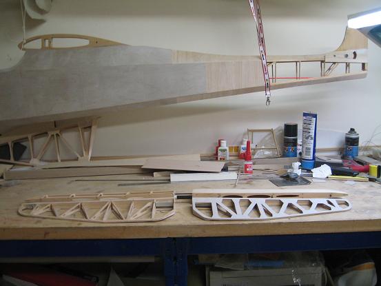

MessagePosté le: 10/03/2013 19:23    Sujet du message: Répondre en citant
Bonsoir, je n’ai pas beaucoup avance cette semaine : coffrage du fuselage et d’un volet mobile. Il me reste encore le renvoi de profondeur à réaliser avant de pouvoir ferme le fuselage.
Moi qui commençais à rêver à Retroplane…... enfin spectateur c’est certain.
