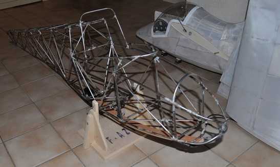

Soudage du futur train d'atterrissage
Âge: 75 Poissons
MessagePosté le: 02/02/2013 11:08    Sujet du message: Répondre en citant
OUI Marc finalement au 1/3 ça fait un gros Bébé
voici la base du Berceau fraisée cette nuit
MessagePosté le: 02/02/2013 12:10    Sujet du message: Répondre en citant
Une histoire de Pierre, oui, mais ça ne volera pas comme une brique ! Laughing
Âge: 75 Poissons
MessagePosté le: 02/02/2013 20:59    Sujet du message: Répondre en citant
On va toujours essayer Cool
l'axe de roue soudé entier sera coupé en dernier après avoir fixé tous les supports
Âge: 75 Poissons
MessagePosté le: 04/02/2013 11:02    Sujet du message: Répondre en citant

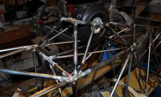

Voila le train posé
Présentation du patin amorti en balsa pour en déterminer les côtes

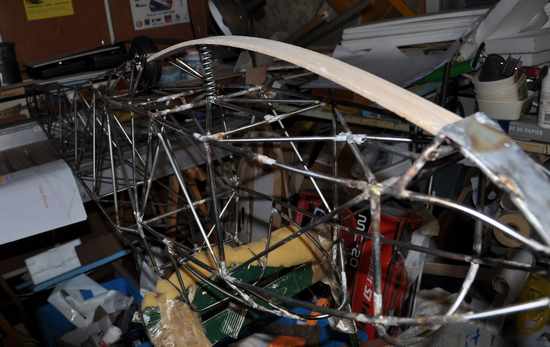

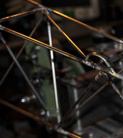

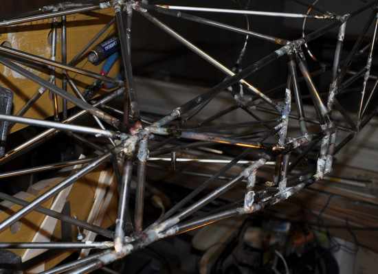

J'ai gardé ça pour la fin après la pose de toutes les petites bricoles , fixations empennage , aile , et supports des lisses le long du fuselage . ce sera à la brosse et au couteau . Puis peinture avant entoilage .
Mais avant je dois présenter les ailes et empennages pour placer les fixations aux bons endroits.

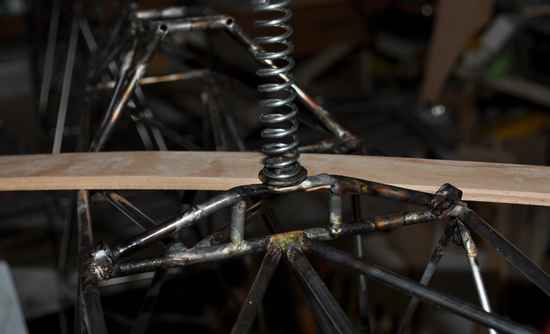

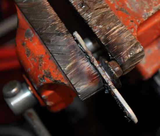

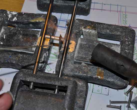

Patin et son amortisseur
je maintien les pièces sur l'étau et brase à l'oxygène
Au lieu d'une cloche qui maintien le ressort je l'ai remplacée par une tête inox de tire fond .

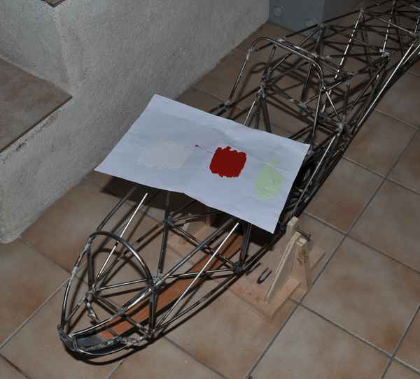

As tu reçu les échantillons de peinture [humm]

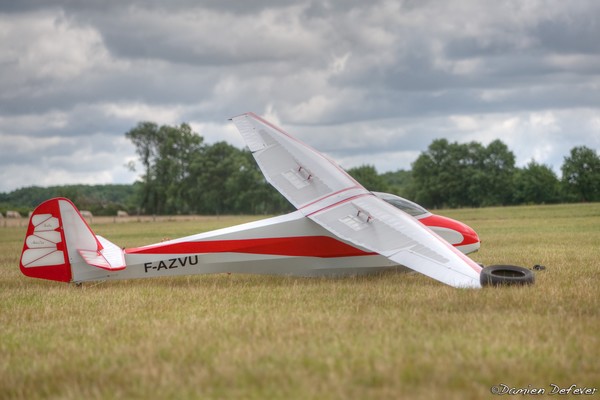

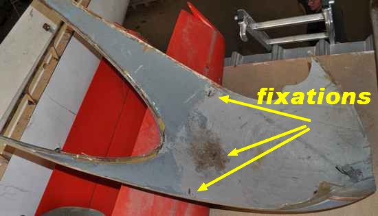

Pour te motiver mais je doute que tu en ais besoin une photo du Fauconnet de Pierre que tu reproduis Very Happy
Tu n'en es pas là mais il te faudra trouver un pneu à l'échelle Laughing

merci pour la photo , ça me motive .

ç'a y est Christian j'ai reçu les échantillons , merci encore [good]

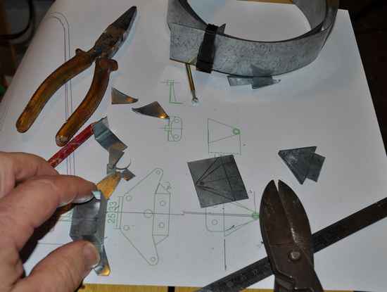

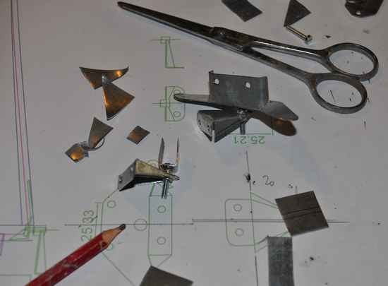

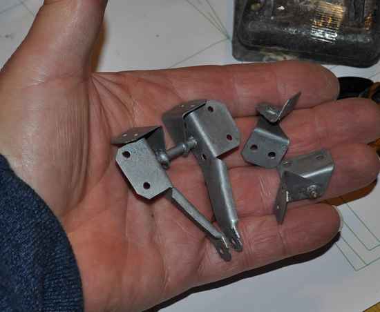

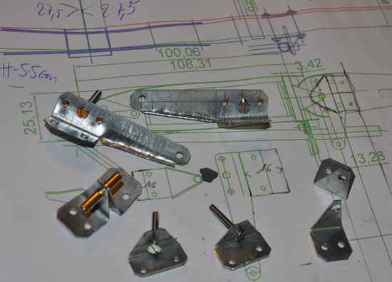

Les charnières seront aussi en acier , tirées d'un feuillard servant à fixer les antennes télé .
Âge: 75 Poissons
MessagePosté le: 10/02/2013 14:02    Sujet du message: Répondre en citant
et hop en place

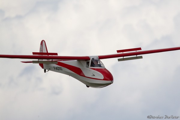

En voici un autre avec Pierre à bord Very Happy
Elle est pas belle cette déco !
Les photos sont de Damien Defever excellent photographe amateur !

Très belle cette déco Christian , c'est pour ça que je l'ai choisie

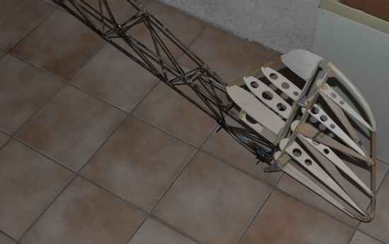

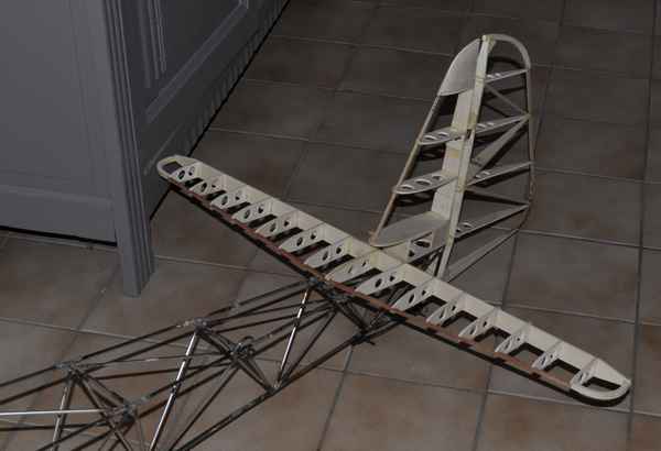

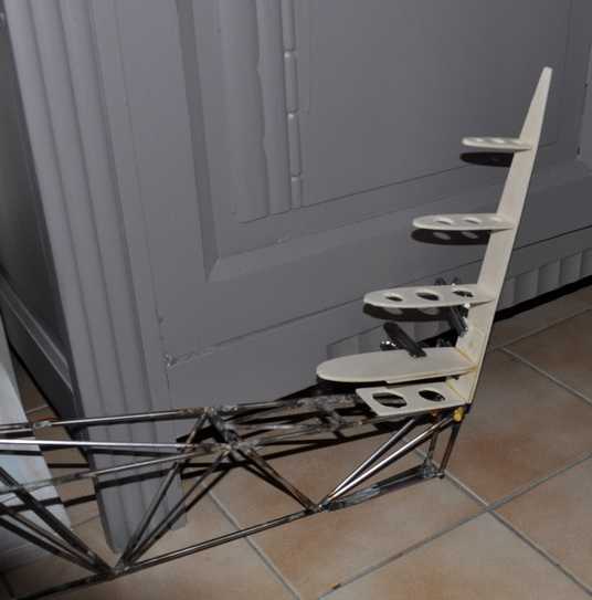

De même l'empennage sert à positionner les fixations précisément sur le fuselage . Cool

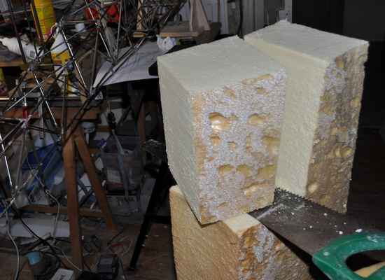

Attention pour les ames sensibles changez de chaine ...

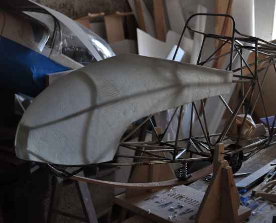

Mais bon ça fait aussi parti du sujet et le FAUCONNET a un peu de plastique dans le nez

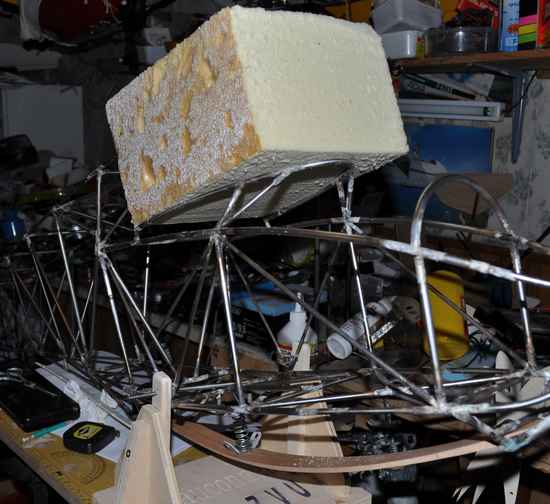

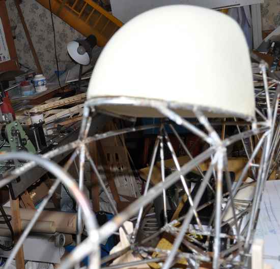

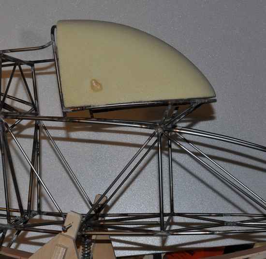

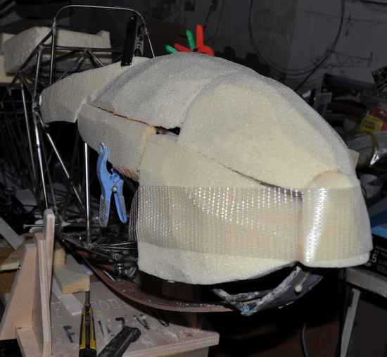

Donc j'ai sorti mon fameux bloc de PU que j'attaque à l'égoïne
en commençant par la forme de la bulle

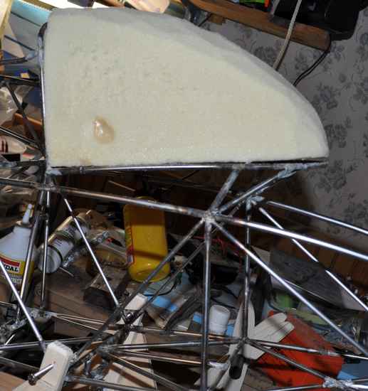

Bon annif , mon ami , oui justement j'ai prévu sur la forme comme tu peux voir MDR

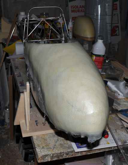

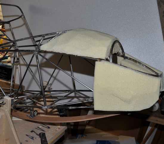

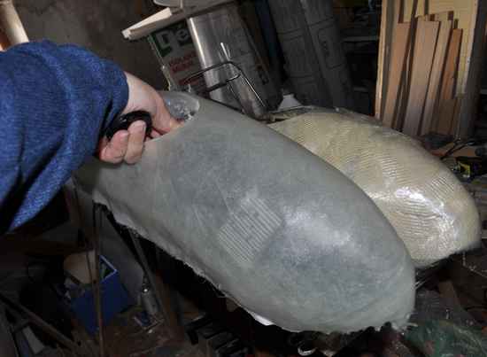

Après j'ai lardé la bête , c'est la seule solution que j'ai trouvée .
Avant de la mettre au four Very Happy
Âge: 75 Poissons

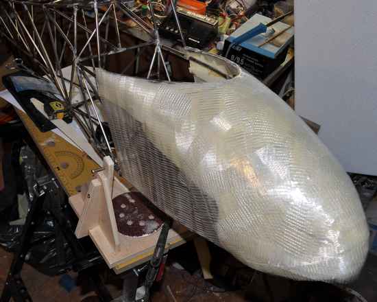

MessagePosté le: 17/02/2013 10:58    Sujet du message: Répondre en citant
Cool superbe journée et premiers vols en remorqué cette année à Saucats sur terrain lourd , merci encore à l'équipe de l'AMCG.

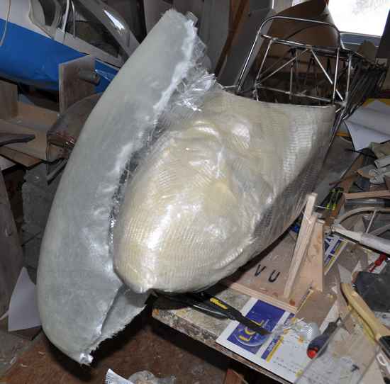

Bon ça m'a un peu retardé , mais voici la suite
lardage au scotch avant stratification fibre résine époxy

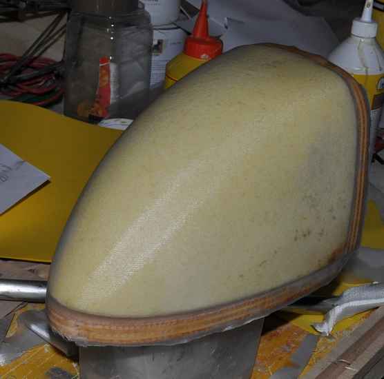

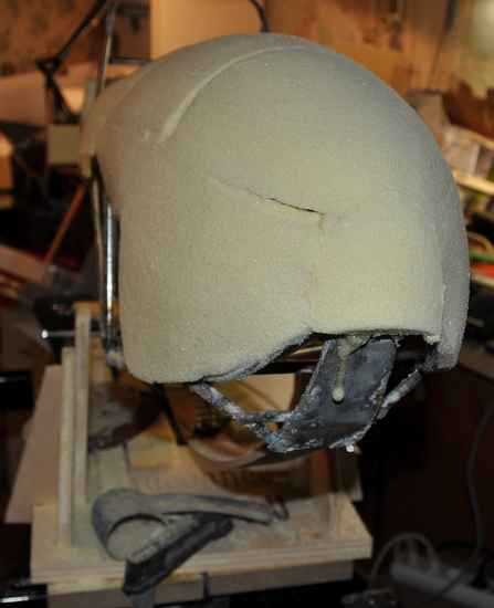

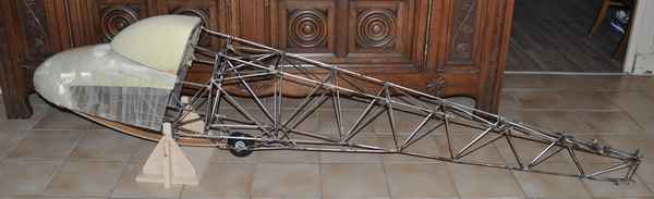

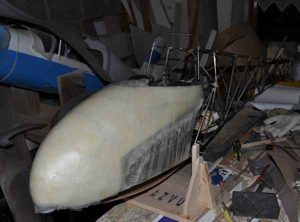

Voila la suite deux 100g et un 30g pour la bulle un 50g avant mastic
Âge: 75 Poissons
MessagePosté le: 19/02/2013 09:36    Sujet du message: Répondre en citant
Démoulage
MessagePosté le: 19/02/2013 09:49    Sujet du message: Répondre en citant

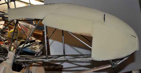

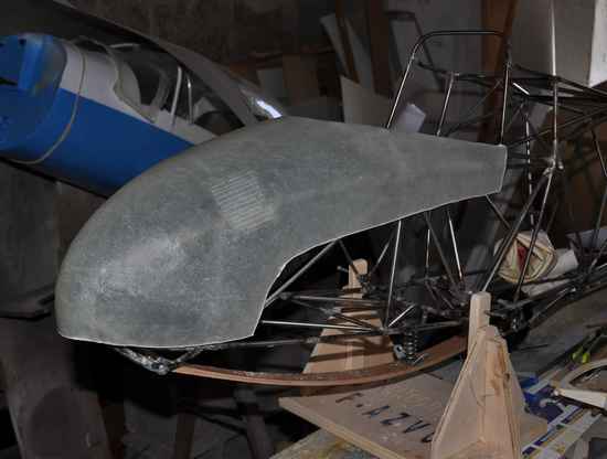

Bonjour Pierre, ça va tenir collé? ou démontable/vissé?
Âge: 75 Poissons
MessagePosté le: 19/02/2013 20:29    Sujet du message: Répondre en citant
En fait en haut autour de la cabine il s'accroche au tube , à l'avant il est tenu par le pitot qui me servira de crochet de remorquage .
Sur les côtés il sera fixé sur les lisses , et ensuite la toile est collée dessus et tendue .
Il a Trois points de fixations sur le couple 2.
Je pense faire de même

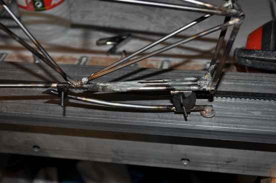

J'ai tiré du même feuillard les articulation de la profondeur ,axes inox de 3 dans tube laiton de 4

Et voila brasure au chaud Wink
