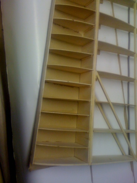

des nouvelles de l'éprouvette :
j'ai collé du kraft à la colle blanche diluée dans l'eau sur du balsa de 15/10, à plat.
puis collé sur 2 nervures à la colle blanche (kraft dessous hein...), ça colle vachement bien
puis mouillé le tout au G4 (une partie) et à l'enduit nitro (l'autre partie) pour voir si ça fait qqe chose
une fois bien sec, poncé léger, et entoilé à l'oratex dont j'avais des chutes
résultat :
la partie passée au G4 est compliquée à entoiler, effectivement ça fait des bulles à gogo car le bois est devenu étanche ... pas bon
la partie passée à l'enduit : pas mal : l'enduit durcit un peu le bois, pas de bulles à l'entoilage
le collage kraft sur balsa sur les nervures est costaud.
l'effet attendu est bien là : le tout est bien plus rigide que du balsa simplement entoilé, même du 20/10.
reste à voir si ce sandwich risque de se déformer avec le temps, la temprérature, l'hygrométrie.

la solution est validée : j'ai cassé mes éprouvettes pour voir, ben c'est largement pas aussi facile que le traditionnel balsa

le kraft se colle bien sur le balsa avec de la colle blanche bien diluée sur une table bien lisse pressé sous une feuille de sopalin et une pile de moto-mag, fly, model-mag et pages jaunes du 67 et du 68.
au démoulage la planche prend un galbe dans le bon sens car le kraft se tend
j'ai entamé le coffrage avec mon balsa kraftifié, ça se passe comme prévu jusque là.

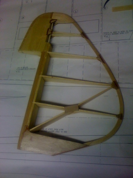

en attendant, une dérive :

je n'entoile pas à proprement parler au kraft
je renforce le coffrage avec une couche de kraft, la recette de la colle est pifometrique mais ça marche bien ...
une ptite photo du résultat :
Nouveau messagePosté le: 31/01/2013 20:50    Sujet du message: Répondre en citant
Il y a un truc que je ne comprends pas [humm]
Ton craft il est à l'intérieur et le collage de tes nervures se fait sur le craft,je pensai que tu mettais du craft sur le coffrage pour renforcer celui ci pour éviter les marques sur le balsa [humm]
