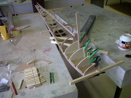

les sports d'hiver ont perturbé un peu l'avancement du chantier mais ça progresse :
il va falloir que je me décide pour les commandes :
pour la dérive : des cables a/r dans des tubes, classique
pour la profondeur : les gaines sullivan que j'avais en stock sont trop courtes et ont trop de jeu ... une grosse tringle en tube d'alu guidée dans des paliers en ctp pour éviter le flambage ... chuis pas décidé ... qq'un a un avis ?

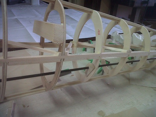

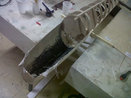

Nouveau messagePosté le: 03/03/2012 10:39    Sujet du message: Répondre en citant
hello
merci pour vos réponses.
pour la profondeur je pense faire une tringle avec les flèches mi alu mi carbone que j'ai en stock (j'ai pratiqué le tir à l'arc jadis ... dis donc gerard tu lis dans mes pensées ?)
j'avais bien pensé à essayer de mettre un servo directement sous le stab, mais il n'y a ni vraiment la place ni la trappe (du moins je n'ai pas envie de la faire), en gros je le sens pas ...
je pense que bien guidé dans des paliers ça fera l'affaire.

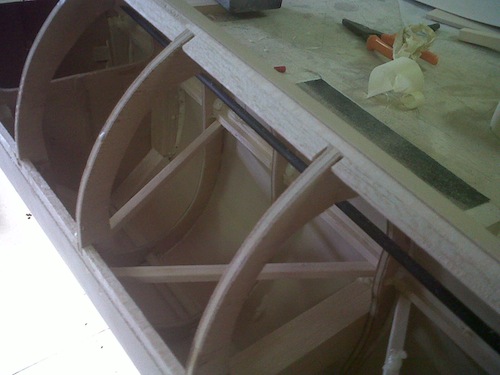

les couples sont tous évidés et donc la direction sera en câbles a/r tout juste passés dans des segments de gaines pour sortir du fuselage.

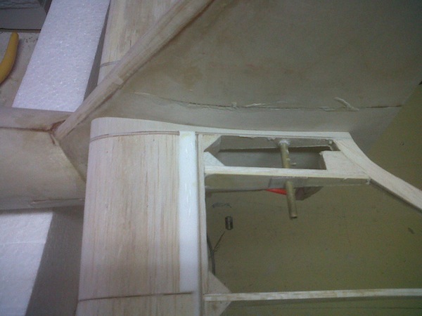

quelques photos de l'avancement :
le stab est à ma sauce : balsa poncé en forme à l'aide de nervures en ctp (tracées avec tracfoil) noyées dedans (je ne me voyais pas façonner un stab dans du balsa plein "à l'oeil" comme le fais chris williams ...)

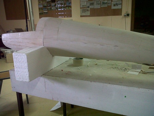

l'intérieur du cockpit est fibré (fdv et chutes de carbone) apres avoir retiré les couples. la tenue de l'ensemble est tres bonne et tout est resté bien en ligne quand j'ai fait sauter les couples (assez content de moi ...), mais le bord de la cabine est encore bien souple, va falloir renforcer un peu ...
je n'ai pas encore entamé les ailes, mais c'est pour bientôt ...
a+
seb

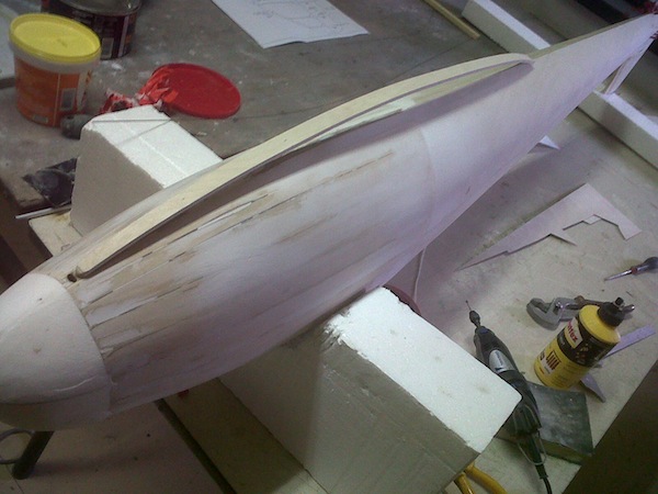

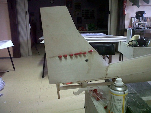

Nouveau messagePosté le: 06/04/2012 20:31    Sujet du message: Répondre en citant
salut à tous

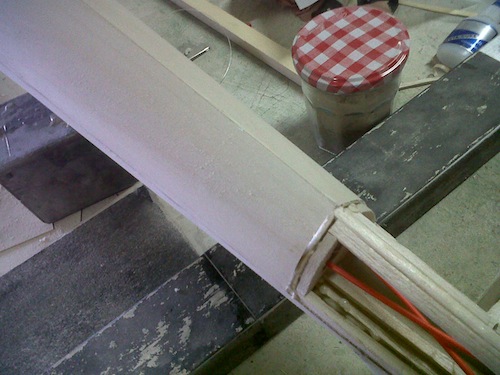

2 ptites photos pour prouver que ça avance
le stab est presque fini
la tringle de profondeur est montée sur 2 paliers (il faut pousser vraiment tres fort pour la faire flamber) je pense que ça conviendra.
je me pose déjà la question de la finition :
entoilage des ailes au diacov
fuselage marouflé à la fdv 50g +résine (ou vernis, il parait que ça se fait ...) ou diacov pour être sûr d'obtenir le même aspect que les ailes
un tuyau ?

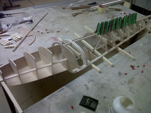

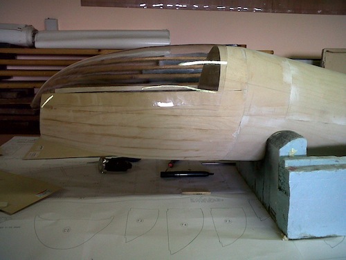

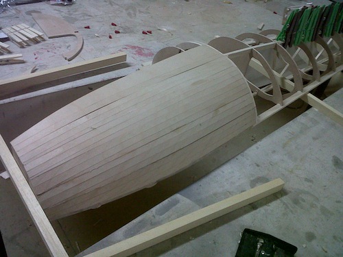

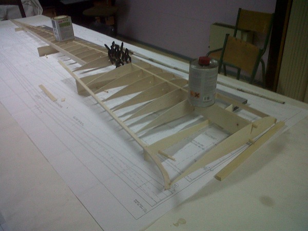

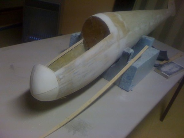

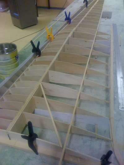

Nouveau messagePosté le: 30/05/2012 20:22    Sujet du message: Répondre en citant
hello,
la construction progresse lentement mais surement.
coffrage de l'arriere du fuselage
et la verrière est arrivée :
j'ai entamé la construction des ailes, photos pour bientôt ...

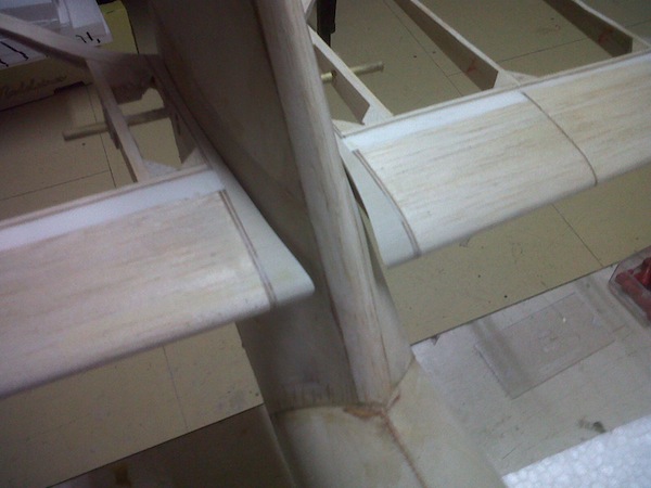

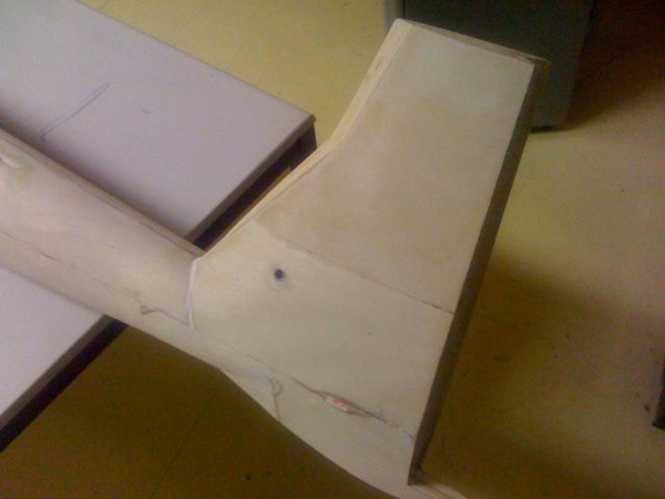

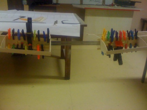

Nouveau messagePosté le: 15/07/2012 19:47    Sujet du message: Répondre en citant
salut à tous
il a fait suffisemment mauvais ces derniers jour pour me permettre d'avancer sur le Petrel :

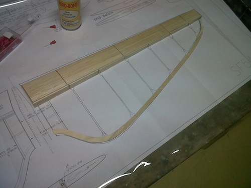

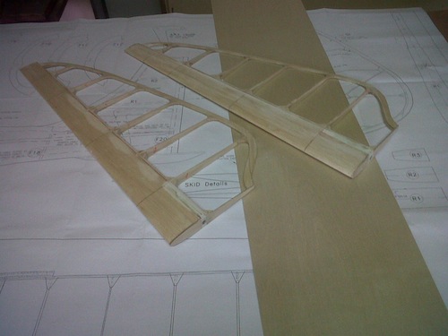

le stab pendulaire ne sera pas maquette, le vrai se raccorde à la dérive par des carman, le mien sera comme ça :
collage du coude de la mouette :
patin en lamellé collé de CTP :
ça avance lentement certes, surtout en raison de réparations à faire sur d'autres machines (chuuut, c'est du plastique...), mais ça avance.

Nouveau messagePosté le: 05/01/2013 17:39    Sujet du message: Répondre en citant
salut à tous
le job avance (doucement hein ... ) sur les ailes :
bientôt l'heure du coffrage ... et je me dis que, mince alors, le balsa de 15/10 ... c'est mince.
ça va être bien fragile tout ça pour mes gros doigts et mon pilotage moyen.
help !
ça se fait de renforcer les planches de coffrages ?
marouflage sur le dessous (tissus de verre, soie, papier japon, papier kraft, peau d'bouc ...) ?
imprégnation avec du G4 pour durcir le balsa ?
y'en a un de vous qui aurait un truc à me soumettre ?
merci
seb
Nouveau messagePosté le: 05/01/2013 18:03    Sujet du message: Répondre en citant
Avec un balsa dur, que tu peux éventuellement remplacer par du 2mm + l'entoilage avec un tissu thermo genre Diacov ça fait quand même quelque chose qui se tient bien. Si tu mets un produit sur le balsa, ça va étanchéifier le bois et tu seras embêté par des bulles si t'entoiles par dessus avec un tissu thermo rétractable. Souvent sur les planeurs un peu grands on coffre en ctp 0.6 ou 0.8
Âge: 68 Cancer
Nouveau messagePosté le: 05/01/2013 18:05    Sujet du message: Répondre en citant
Pour une tel envergure , tu peux coffrer en balsa 20/10 ou en CTP => voir sujet de construction sur retroplane. L'entoilage vriendra renforcer le tout. Wink
Nouveau messagePosté le: 05/01/2013 18:08    Sujet du message: Répondre en citant
Grillé, mêmes idées Pat' Laughing
