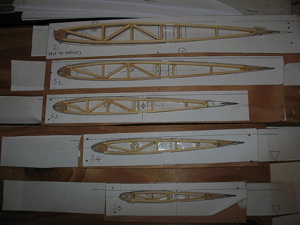

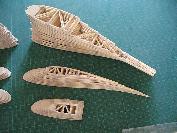

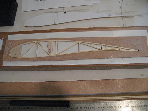

Après avoir reçu une documentation précise d'Alban, j'ai effectué le tracé de l'aile. Ensuite, le dessin des nervures avec l'aide de tracfoil, puis je me suis mis au travail vers le 15 avril. Actuellement, j'ai terminé les nervures et je vais attaquer la fabrication des longerons, pour entamer le montage de l'aile.

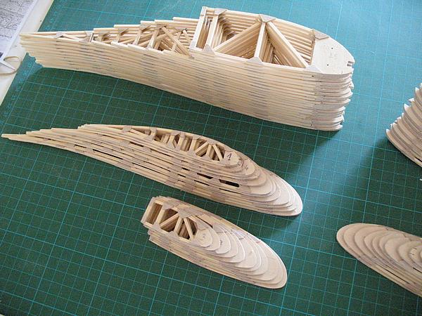

Voici quelques photos sur la fabrication des nervures:
Afin d'être plus précis pour le calage des nervures sur le longeron principal, j'ai collé une petite butée au fond du moule, où vient s'appuyer l'entretoise avant.
Voici le tas de nervures pour une demi-aile
et le reste pour la deuxième.
J'ai suivi pas à pas la méthode de Vincent. Pour les nervures de taille décroissante, j'ai fait un moule de la nervure N° 1 et un moule beaucoup plus grand de la nervure 16. Cela me permettait de faire deux fois deux nervures, puis de démonter mon moule, agrandir le pochoir au dessin de la nervure 2, et le deuxième au dessin de la nervure 17, etc. En procédant comme ça, on fait facilement quatre nervures par jour, et la pose des goussets suit.
Merci encore à Michel Blanchard pour les excellentes photos du F-CREJ restauré par Marc Weibel.

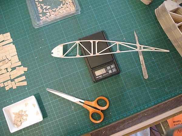

J'ai oublié le passage sur la balance:
Pour une corde de 130 mm, c'est tout à fait comparable aux performances du Chef!

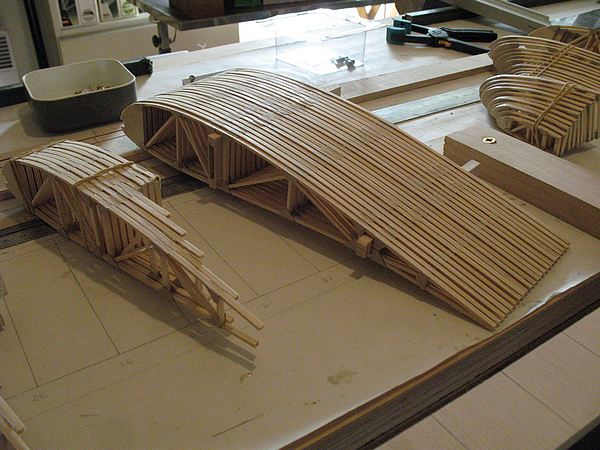

MessagePosté le: 16/08/2012 11:18    Sujet du message: Répondre en citant

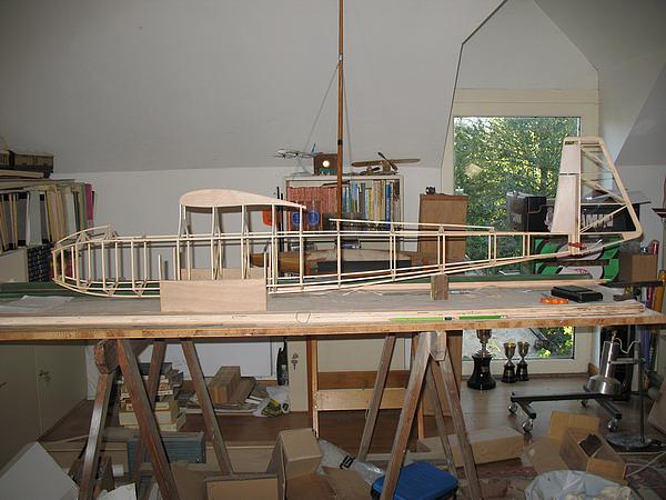

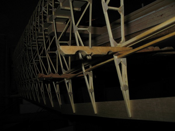

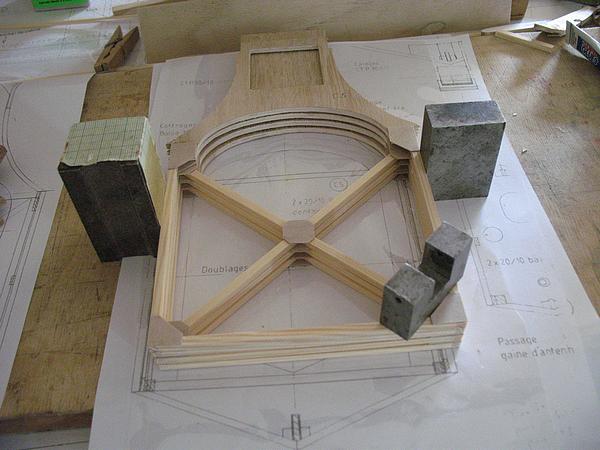

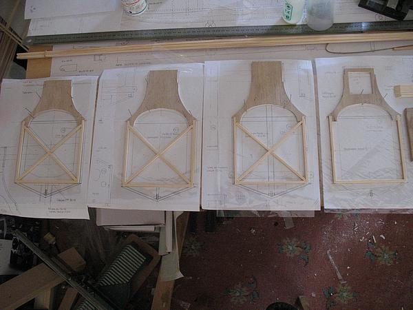

Après la fabrication des nervures, j'ai décidé de patienter pour la fabrication du longeron, et je me suis mis à la réalisation du fuselage.
Voici donc quatre des cinq couples de la partie, disons "rectangulaire" du fuselage.
Ensuite, j'ai monté les deux flancs en 4x4 pin sur ces cinq couples
puis j'ai fermé en resserant progressivement, avec les entretoises horizontales, comme sur le plan, vers l'avant et vers l'arrière, en vérifiant soigneusement l'alignement.
Un petit détail du collage du coffrage (4/10) sur la partie fixe de la dérive. C'est là qu'on est très reconnaissant à son passé de Vol Libre: merci le caoutchouc!

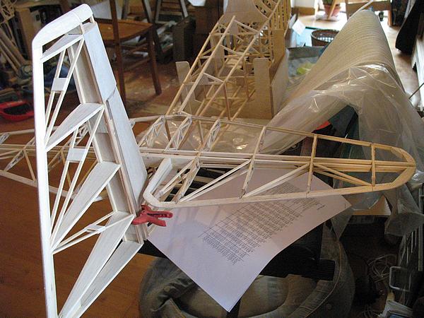

Voici une vue du fuselage complet, avec son volet de dérive fixé provisoirement en attendant le système d'articulation Vincent, avec clou et goupilles beta. Je me pose tout de même la question pour percer les clous à 1 mm de diamètre...

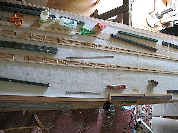

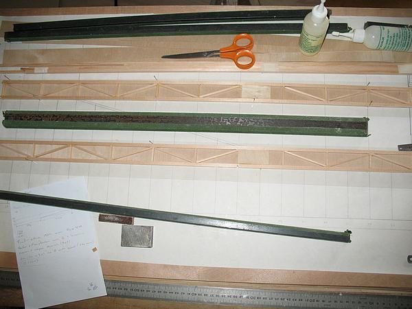

En attendant d'aller plus loin sur le fuselage, j'ai fabriqué mes longerons: une baguette d'un seul tenant en pin 5x6 à l'extrados, et en deux morceaux, enturés à l'intrados, repris de chaque côté par un ctp 8/10. Voilà ce que ça donne avant fermeture
Les longerons sont maintenant fermés, ils sont droits, et stockés sur un chantier bien plan sous charge.

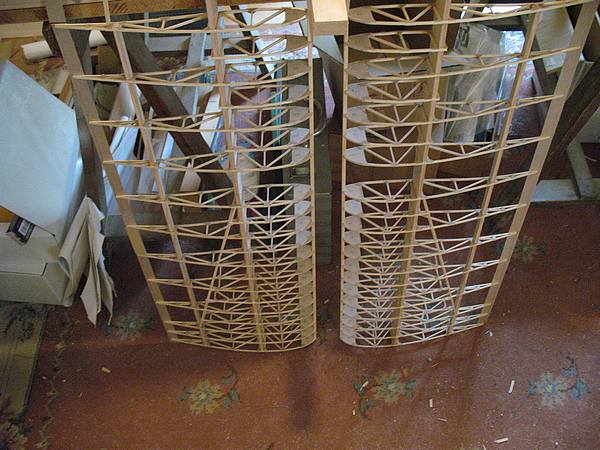

MessagePosté le: 06/11/2012 22:20    Sujet du message: Répondre en citant

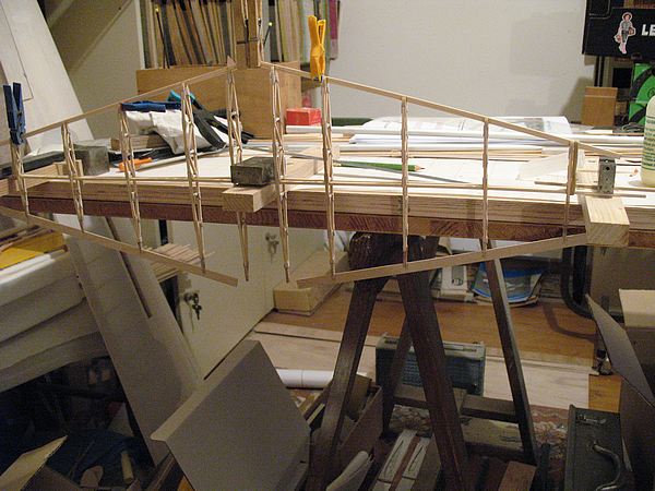

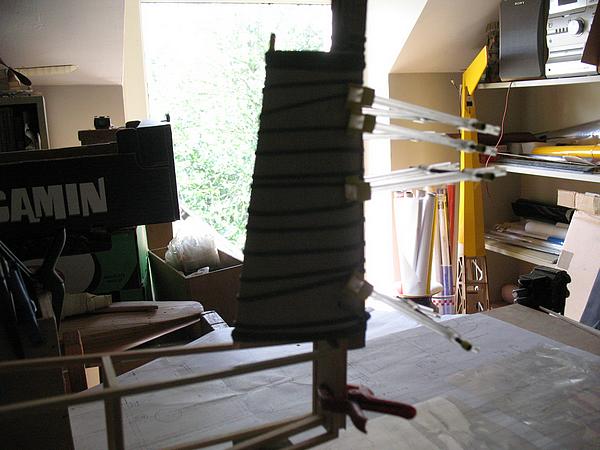

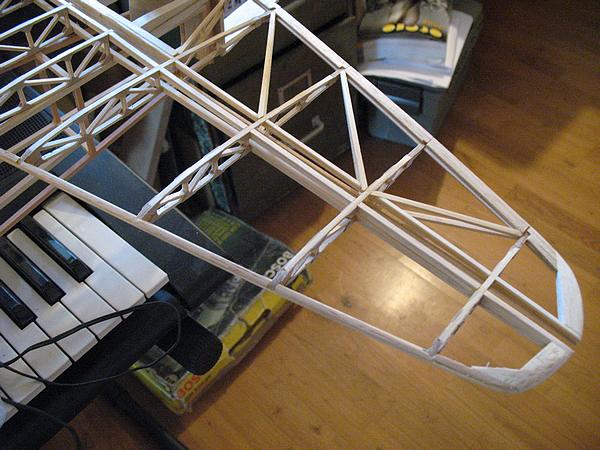

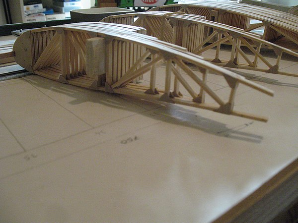

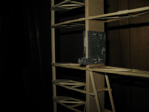

J'ai repris la construction depuis quelques temps déjà, en commençant le montage des ailes. Encore quelques photos des nervures dont je n'arrive pas à me lasser...
Montage des parties rectangulaires. Pour l'instant tout s'est bien passé, à ma grande surprise, les alignements restent corrects!

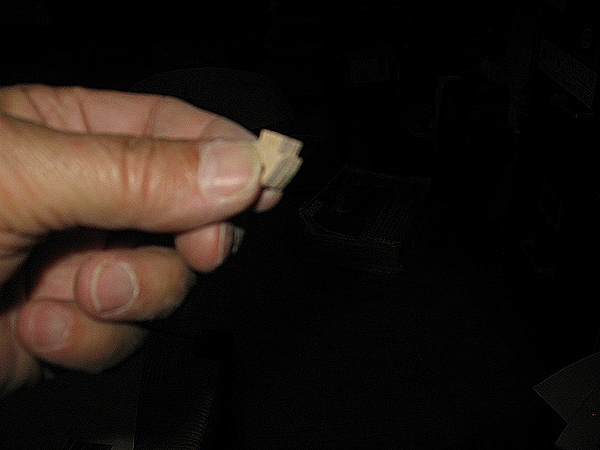

Peut-être que tout le monde connaît ce truc, c'est une utilisation non prévue mais bien pratique de la pince à linge pour coller les longerons avant des futurs ailerons! Pour les bords de fuite, je compte faire un remplissage en balsa entre les nervures, puis fermer par collage d'un deuxième ctp le tout sous pression entre deux baguettes bien droite et bien rigides. Ensuite je pourrai couper mes nervures à la Dremmel, araser et fermer côté aileron et côté aile par un ctp 0,4 ou 0,6

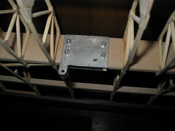

Encore deux photos des ferrures (en alu) de fixation des mâts... Mon PC ne veut pas me les prendre: ce sera pour la prochaine fois: pas de conflit avec l'informatique!
Johannes Walkowiak
LDC

Voici mes ferrures (en Dural!) pour la fixation des mâts.
Finalement, je n'ai pas trop perdu la main à la lime: l'angle droit fait toujours 90° et le 1/10ème est atteint sans douleur! Une petite pensée au passage pour mon ancien prof d'atelier!

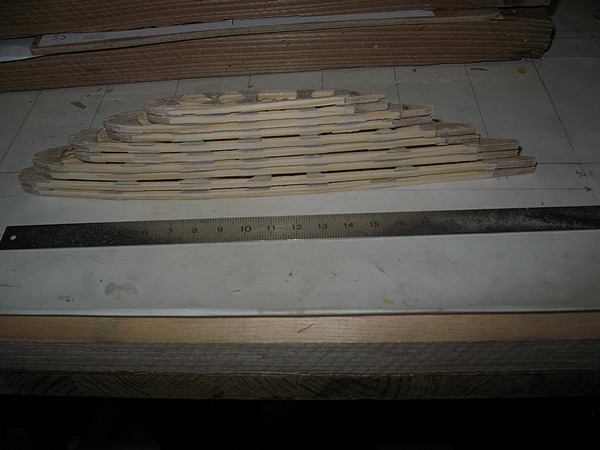

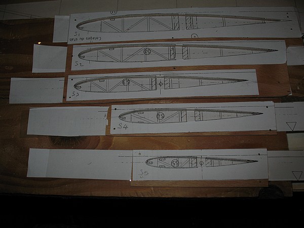

J'ai fait les moules de nervures
et j'ai commencé à "remplir": baguettes pin 3x2

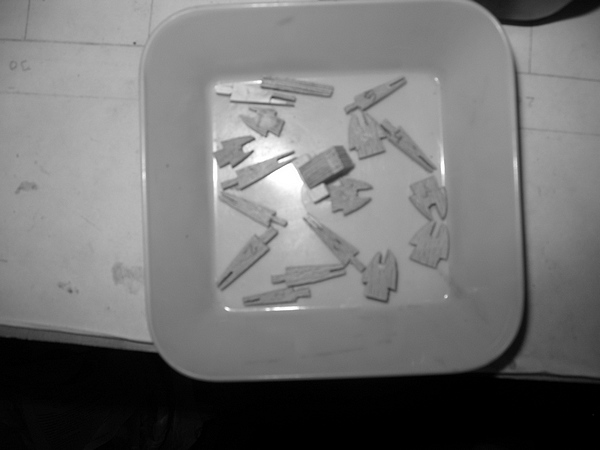

Le plus long est de faire les petites pièces de nez et de queues de nervure. J'ai pris du ctp en hètre, et ça se tient très bien
Et 236 goussets plus loin, voilà les nervures

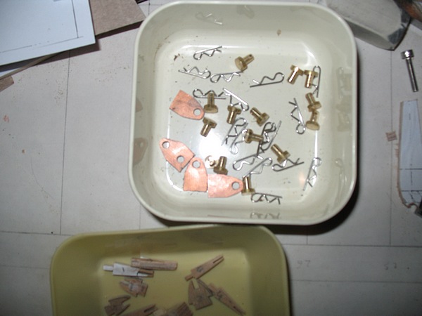

Je me suis essayé pour les goupilles Bêta, les axes et les charnières. Les premières goupilles n'étaient pas terrible, mais on prend vite le coup de main...
Maintenant, il va falloir attaquer le montage... Je ne sais pas trop comment m'y prendre... sans doute séparer les avant et arrières des nervures puis monter en l'air sur longeron demi-fermé, pour partie fixe avant, et ensuite partie mobile arrière?

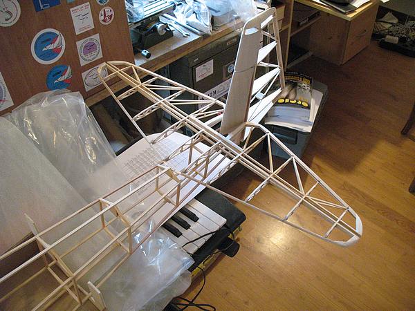

MessagePosté le: 23/11/2012 10:45    Sujet du message: Répondre en citant
Le montage en l'air, c'est vraiment nouveau pour moi, et je suis assez surpris du résultat! Quand on présente le matériel sur les tassots qui dépassent du chantier, on se dit que ça ne va jamais faire, et puis, quelques pinces à linge plus loin et un peu de colle, on est vraiment surpris de voir la solidité du montage. Il faut quand-même bien soigner la fabrication des nervures.
J'ai fait les saumons partie avant fixe et profondeur et je n'ai pas pu résister à la présentation sur le fuselage
Je vais maintenant séparer le volet mobile de la partie fixe, puis poser les coffrages (ctp 0,4) bord d'attaque volet et partie fixe. Avant je vais positionner les articulations et guignol.
J'en suis à 54 g. Pendant que j'ai la patte pour les saumons, je vais sans tarder m'attaquer à ceux des ailes.
