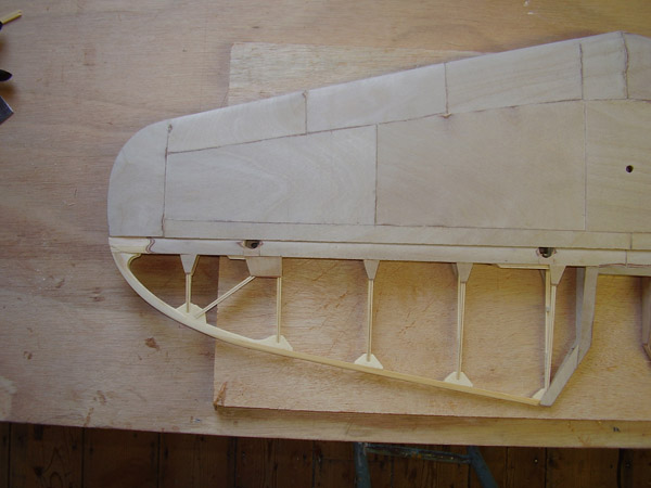

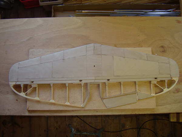

Comme par exemple sur le stab enfin coffré, vous noterez l'asymétrie, les dernières photos de Vince m'ont obligé à cela à l'extrados. Pour l'intrados, pas de doc, je me suis "simplifié" la tâche :
le volet est un peu décalé sur la photo mais juste sur la photo, coorigé à la photo suivante...à bientôt... Wink
Laurent Beldame
Inscrit le: 17 Fév 2006
MessagePosté le: 02/10/2012 14:11    Sujet du message: Répondre en citant
Question qui tue : avec ce type de coffrage combien pèse ce stab ?
( en fait c'est très sérieux)
L
MessagePosté le: 02/10/2012 15:06    Sujet du message: Répondre en citant
C'est une question sérieuse en effet mais guère le choix donc : 310g pour une envergure de 83cm, cordes 30 et 15 cm

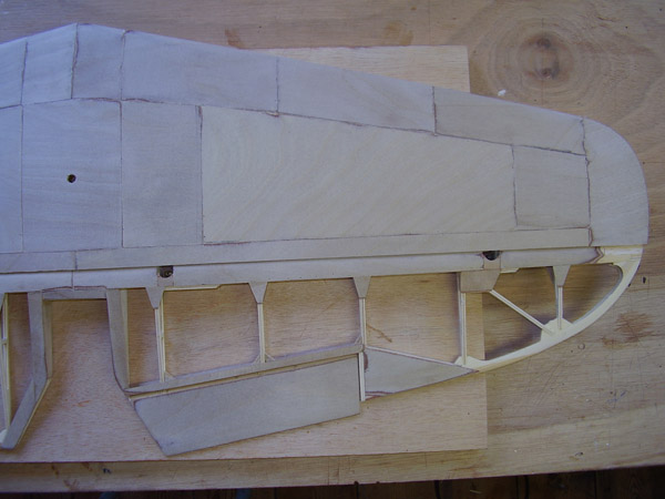

MessagePosté le: 02/10/2012 18:31    Sujet du message: Répondre en citant
Et l'intrados:

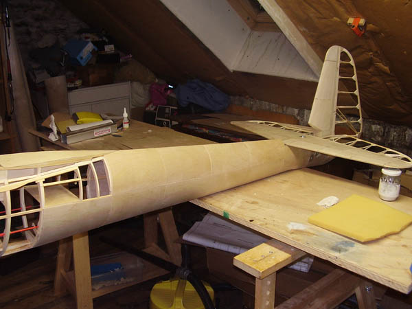

J'attaque le fuselage...

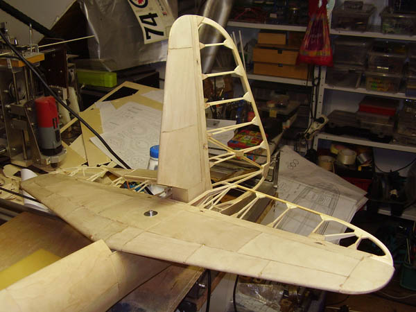

MessagePosté le: 07/10/2012 11:23    Sujet du message: Répondre en citant

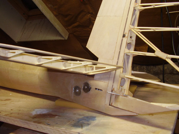

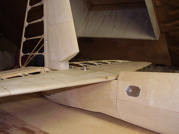

L'astucieux système de fixation du stab, une vis au centre maintient le stab sur le fuselage et l'arrière de la partie fixe s'encastre sur cette barre, conformémént au réel. ici ,elle est rendue démontable au cas où... :

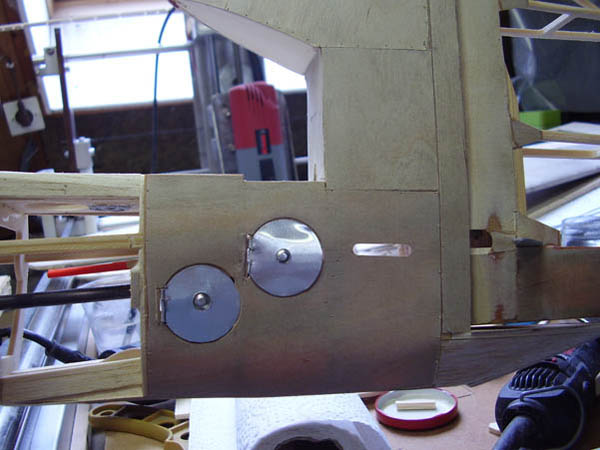

MessagePosté le: 20/10/2012 12:45    Sujet du message: Répondre en citant

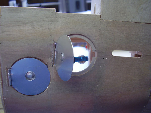

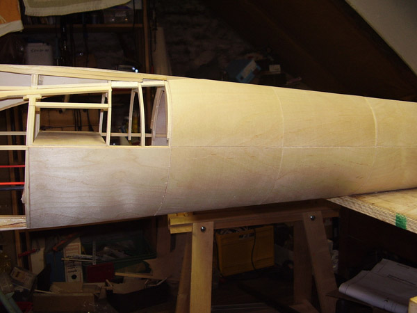

Début du coffrage du fuselage du Nord 2000 qui est constellé de trappes de visites, tout comme les ailes d'aileurs. Ces trappes sont réalisées en tôle d'alu de 3/10è avec la charnière représentée ainsi que le bouton d'ouverture...Elles ne seront pas fonctionnelles hormis celle qui permet de vérifier que l'axe de commande du volet de stab s'engage bien dans la chape à boule:

Magnifique la réalisation de tes trappes de visite. [good] [clap]

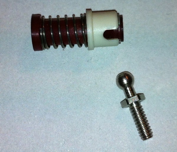

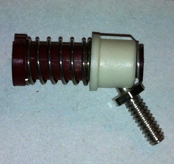

Pour ta commande de profondeur tu devrais utiliser ces chapes à boule (M3) elle sont trés pratiques, elles se démontent par une simple pression.(Elle son indémontables en utilisation)
On les trouve tout en métal, mais le problème elles sont en rupture de stock en m3 on peut les avoir en pas américain.
@++ Christian
Bon sur ce je retourne coller mes morceaux de bois.
MessagePosté le: 20/10/2012 19:07    Sujet du message: Répondre en citant
Merci pour l'info, cela semble bien pratique en effet..sur le prochain !! Wink

MessagePosté le: 29/10/2012 19:18    Sujet du message: Répondre en citant

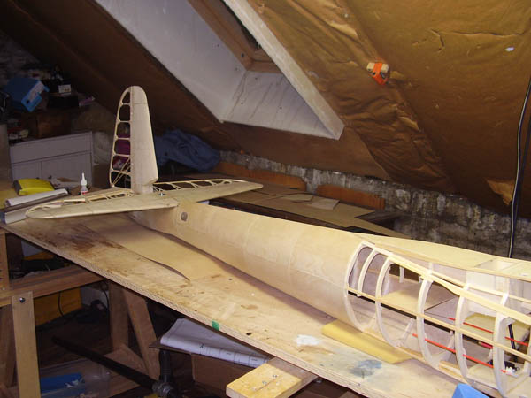

Bonne avancée sur les coffrages et petites bidouilles maquettes, la série des trappes continue..Il y en aura une grande rectangulaire sous l'aile qui sera fonctionnelle et abritera les inters:

Ben oui , j'y pense, pour l'instant il est bien trop beau, je me fatigue peut- être trop, mais il faut que ce soit solide quand même.... Laughing
Fred, les doigts ne sont pas censés passer au travers des trappes qui font 28mm de diamètre, après cela dépend des doigts.. c'est juste pour z'ieuter au travers..La grande trappe pour mettre sous tension fera 90x50mm quand même !
