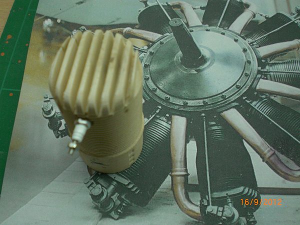

Bravo Jean-Paul, super joli, ça habille bien [clap] Finalement tu as utilisé quoi pour fabriquer ces moteurs?

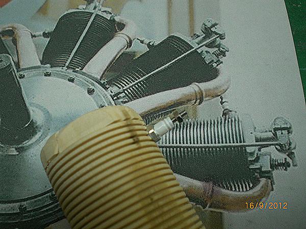

Merci les amis,
Vincent, le moteur est tourné dans un rondin de laurier. Pour faire les ailettes, j'ai meulé une lame de scie en forme d'outil à tronçonner. Les ailettes de la culasse sont faites avec une petite lime.
Voici le moteur brut et la photo d'un moteur qui m'a servi d'exemple.
Michel, mon prochain projet je le dévoilerai lorsque j'aurai attaqué les plans. Je peux encore changer d'avis alors je préfère ne rien dire prématurément.
