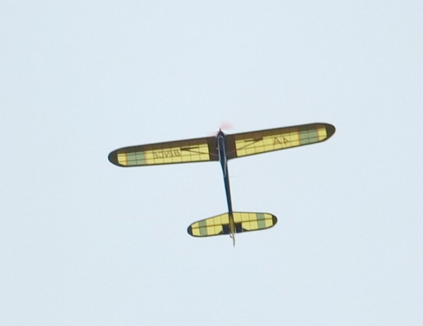

Essai plané du Bince, malgré un vent un peu fort j'ai osé le lancer, sans radio pour l'essai plané, l'herbe avec toute cette pluie avait poussé Very Happy
Plané comme on les aime, aucune correction de centrage ni de profondeur Very Happy. J'avais centré le Bince en suivant la formule magique du Roi René, dont je vous ai parlé plus haut. J'avais calculé le centrage suivant la moulinette que m'avait conseillée Nicolas, celle qui ne prend pas en compte le profil. J'avais trouvé un centrage proche de 65%, le premier plané aurait été un peu acrobatique et dangereux même avec le tapis d'herbe.
Profil ou pas profil? J'ai toujours pensé que les querelles d'experts ne faisaient pas avancer le smilblick. René était un grand modéliste, pragmatique il savait régler un vol libre comme pas un. Je reste avec la formule magique. Very Happy Bon pour mes avions anciens
Dans la foulée j'ai fait le premier vol moteur, batterie 3S. Lancer avec peu de "gaz" Laughing pour ne pas être surpris puis augmentation lente, ce n'est pas un multi. Génial. Beaucoup ont cru qu'il allait se faire avaler par les gros nuages noirs, moi le premier. Transition parfaite à la coupure des gaz Very Happy Very Happy Plané comme les anciens les aiment lent, majestueux MDR
Un seul problème il ne veut pas tourner à droite au plané, air du temps ou mauvais réglage? On verra cela avec le temps et surtout lorsqu'il y aura moins de vent. Pour virer à droite je mettais un peu de gaz pour souffler la dérive. Cela marche mais le Bince est un radio-assisté, il monte quand on met les gaz, pas simple pour rejoindre la planète. Confused Il vire très bien à gauche mais en virant à gauche je survolais les voitures et les spectateurs, on n'aime pas çà au CMB.
J'ai dû batailler mais j'ai réussi à le poser sans casse et proche de la piste [clap]
C'est un modèle que je vais aimer, il a une gueule d'enfer en l'air, il plane génial, et ne passe pas inaperçu, il me paraît meilleur que mon Slicker JP 03 Espérons que nous aurons quelques belles journées ensoleillées et sans vent, il est fait pour çà [amen]
Pour les photos il faudra attendre un peu mais il y en aura Wink sur fond de gros nuages menaçants.

MessagePosté le: 20/06/2012 19:12    Sujet du message: Répondre en citant
Coucou, je suis toujours là Laughing Laughing
Jean-Luc, le rouletabille du CMB, et mon Président que je salue bien bas [amen] m'a envoyé les photos du Bince prises lors de la journée Nostalgie. Il a une jolie bouille en l'air, le Bince pas le Président Embarassed . Dommage qu'il refuse toujours de virer à droite au plané.
Si vous allez sur le site du CMB, rubrique Nostalgie, 2012,

Au cours de mon long séjour au bord de la grande bleue j'ai beaucoup pensé à mon Bince qui ne tournait pas à droite au plané. Mes vieux souvenirs des avions de début radio-commandés et des avions de vol libre m'ont fait penser au dièdre, il était peut-être trop faible.
De retour à la maison j'ai bidouillé les haubans pour avoir, sur le terrain 3 longueurs possibles. Celle des premiers essais et deux qui augmentaient le dièdre.
Hier tempête de ciel bleu sur le terrain de Persan, pas un souffle d'air, on a volé jusqu'à la tombée de la nuit. Le Bince aussi et il tourne à gauche et à droite au plané. Tu avais raison Vincent il n'y avait pas assez de dièdre [clap]. Un vrai régal les vols du Bince, dommage que Jacques ne soit plus là, il aurait aimé.
Le fiston a pris des photos, dès que je les récupère je les mets sur le site. Je vais pouvoir enfin terminer le Mimi un joli petit biplan, d'une quarantaine de cm d'envergure, équipé d'origine d'un Ed Baby de la moitié d'un centimètre cube Wink Le mien sera électrique et assisté-radio Very Happy
