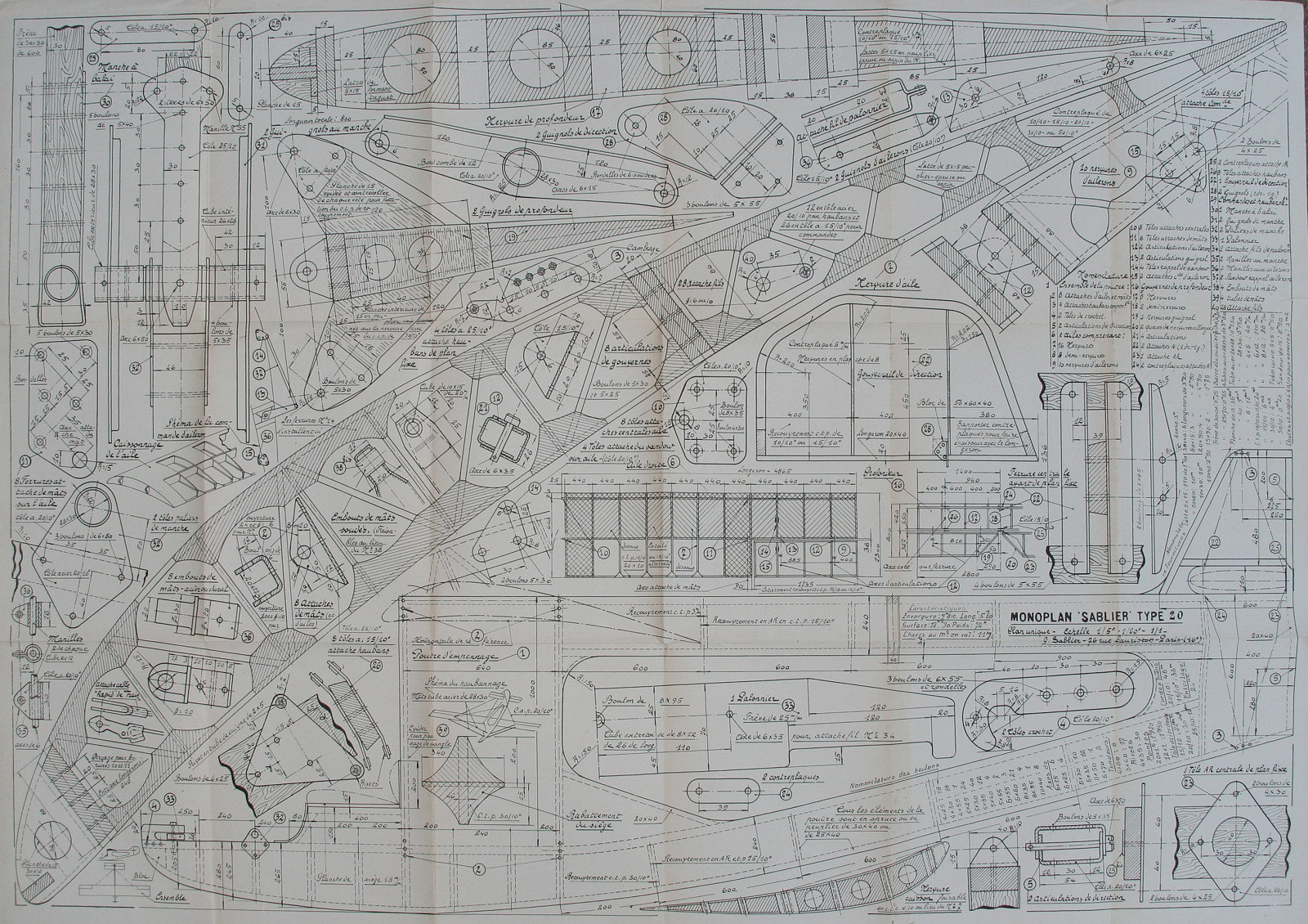

Bonjour tout le monde, je vais vous présenter à travers ce sujet, la construction d'un planeur poutre SABLIER 1936. Son constructeur, Frédéric habite la Haute Savoie, il est membre de la fédération RSA ( http://www.rsafrance.com/ ) et a déjà à son actif un Pou du ciel HM293 ainsi que divers coups de main sur Criquet Léger, Pietenpol, Aircamper et Jodel.
Georges Sablier est un pionnier méconnu de la construction amateur, mais c'est un vrai bonheur pour celui qui aime les constructions à l'ancienne, car les pièces sont simples, très mécaniques et se construisent sur le coin de l'établi
Descriptif du SABLIER:
-Ensemble assise de pilotage et poutre arrière en 2 parties
-Voilure en 4 éléments sachant que la première partie est haubannée, et la seconde de longueur inférieure et supportant les ailerons est triangulée par câbles via un support fixé mécaniquement sur le dessus de la poutre
-Empennage classique, le plus léger possible car le centrage de l'ensemble est pour le moment à définir
Voilà 3 ans que Frédéric a commencé ce planeur, sur la base d'un plan et d'une documentation dénichés chez un brocanteur aero.
Vous constaterez que la construction est extrêmement soignée, le point de départ est un madrier en pin dOrégon, du CTP, du dural de 2mm, et c'est parti pour des centaines d'heures d'occupation.
Vos commentaires sont les bienvenues, et je répondrais à vos questions par l'intermédiaire de Frédéric qui suivra le sujet
Et ci-dessous, le plan de base (clic pour Agrandir)
Plan planeur poutre SABLIER 1936
