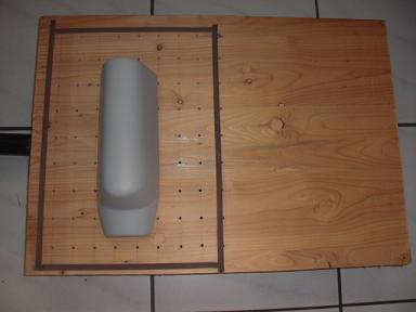

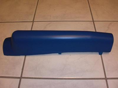

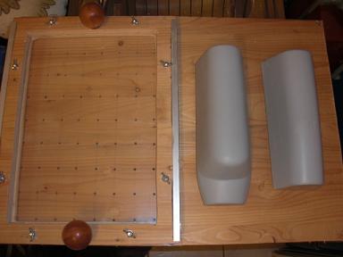

So... Menschenskinder,
Jetzt bin ich endlich mal ein klein wenig weiter gekommen.

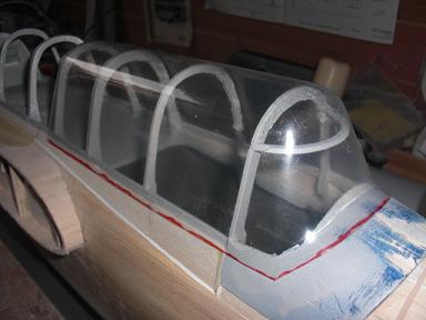

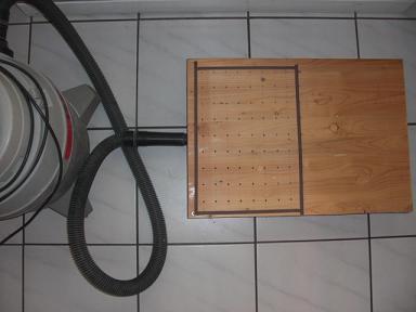

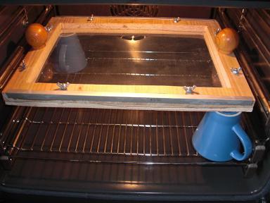

Das Tiefziehen der ... naja ... schon ganz schön langen Kabinenhaube, wäre ohne weiteres nicht möglich gewesen. Deshalb habe ich sie trennen müssen. Sie wird nun 2-teilig.

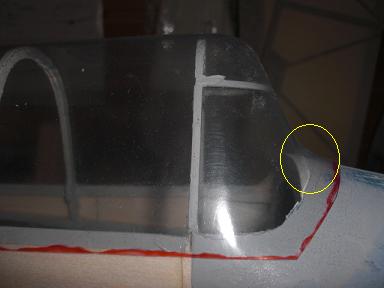

Nachfolgende Formversuche habe ich mit billigem Rollglas aus dem Baumarkt durchgeführt. Sieht eigentlich nicht schlecht aus ... jedoch habe ich Probleme mit dem vorderen Übergang (Frontscheibe zu Rumpfoberseite) ...
Es ensteht ein etwas zu großer Radius, da das Rollglas sich hier wohl nicht so schön anlegt ... obwohl ich Ansaugbohrungen (sieht man auf den Bildern noch nicht) in die Nähe gesetzt habe.
- siehe letztes Foto (gelber Kreis)
Allerdings muss ich mit der Haube insgesamt noch 1-2mm weiter runter, sodass vielleicht dann nur noch ein ca. 8-er Radius oberhalb der Rumpfkontur zu sehen wäre.
Denkt Ihr, dass Vivak sich hier besser anlegt ?
Lässt es sich besser in enge Radien ziehen ?
[humm]
Also liebe Bastel- u. Tiefzieh-Gemeinde Wink ... Wer kann mir etwas vom Werkstoff Vivak und sein Verhalten bei etwas engeren Konturen berichten ?
Danke im Voraus.
Jürgen

Ich kann dir nicht sagen ob es mit Vivak besser geht. Alldings sind meine Versuche schon immer gescheitert, bis ich zu Vivak gegriffen habe. Mich dünkt es lässt sich leichter verarbeiten. Evtl. ist die Temparatur geringer bis es durchhängt.
Toll deine Form, hast du super gemacht. Das gibt immer einen Mega Aufwand so einen Block herzustellen. Ist nicht meine Lieblingsarbeit.

Das Problem mit dem zu großen Radius in der Kabinenhaube habe ich - denke ich - gelöst. Ursache war vermutlich eine undichte Stelle im Tiefziehkasten. Somit gab es kein 100%iges Vakuum.
Bei nächster Gelegenheit folgen weitere Versuche, über deren Resultate ich dann berichten werde.

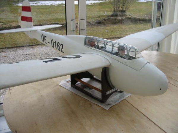

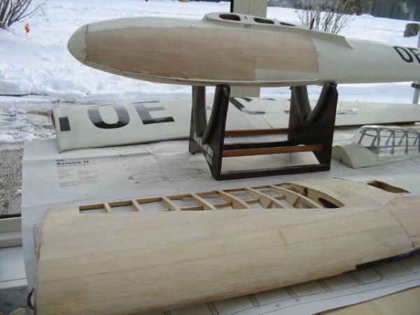

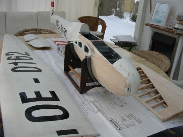

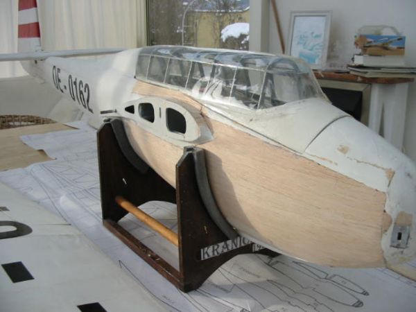

hallo Jürgen ! aktuelle Fotos -unten - von einem fertigen Mackenroth Kranich sind hier am RETROPLAN 2014 Report zu sehen!Erhebung am li Flügel ist die aufgeklebte Kamera.Meiner war schon 3 mal dabei und darf daher nicht mehr mitmachen, werd ihn aber trotzdem mitnehmen denn er fliegt gut bei schwachen Bedingungen.Auf dem Original OE 0162 hab ich fliegen gelernt - G e r t K./ Klagenfurt Very Happy

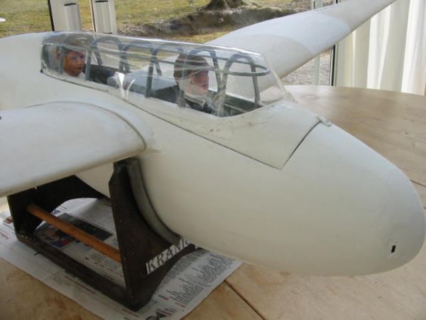

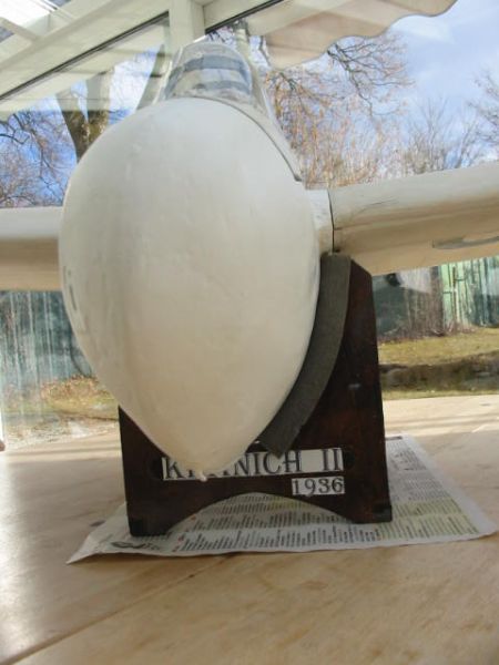

Ich habe den Rumpf komplett verschliffen, gefüllert und grundiert ... den Rippensatz weiter erstellt mit einer Wahnsinnsarbeit bei diesem Profilverlauf.
Leider habe ich aber auch mittlerweile so ziemlich die Lust auf den Weiterbau des Kranichs verloren. Es war von Anfang an bereits eine ordentliche Herausforderung !
Ich überlege, nachdem ich die Kabinenhaube mit einem besseren Ergebnis gezogen habe, den bisherigen Bau, den Rippensatz ... und die Kabinenhaube zu veräußern.

Reparatur Fertigmeldung ! Very Happy
Retroplane Polsa 2016 , Nordhang , zu spät am Nachmittag, König riskiert wieder einmal und muß den gut fliegenden Kranich am steilen Gegenhang weit unten landen : Rumpf vorne beschädigt, li Fläche im Knick abgerissen ! Der von mir 1997/98 gebaute Mackenroth KranichII in 1:5 - 3,6 m hat schon einiges mitgemacht. Bis auf ein paar Schönheitsbehandlungen ist er wieder einsatzbereit und ist auch gleich mit einer Schleppkupplung für das Treffen in Lauterbach nachgerüstet worden !
Der notwendige Werkstattflug wird wahrscheinlich bald auf der Vremscica in Slovenien erfolgen - also dann 20 Jahre im Einsatz !
Ein paar Bilder erspar ich auch noch niemandem :

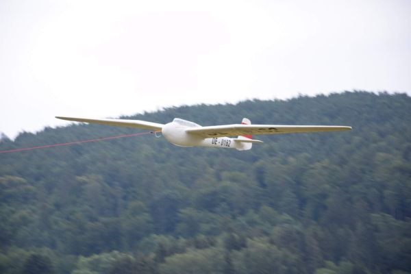

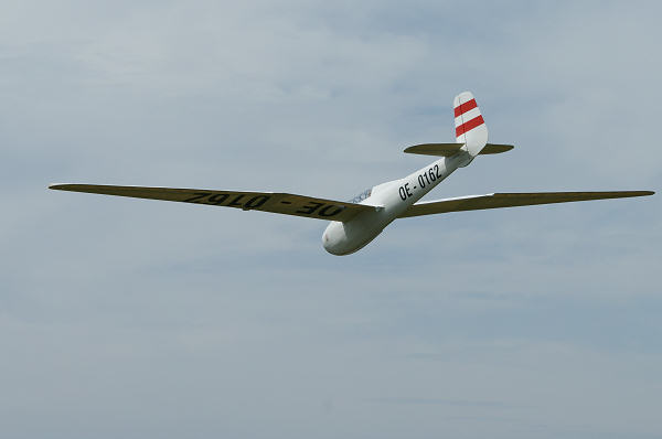

Am RETROKLANI 2018 in Lauterbach/Fulda war der -20 Jahre ! alte - Kranich II in 1:5 wieder im Einsatz. 5 Schleppflüge mit Ziellandung am Samstag - König ohne Training dann nur im Mittelfeld auf der Ergebnisliste - einwandfrei.
Sonntag dann 1 guter Flug in der Thermik: bei 203m geklinkt, bis auf 325m gestiegen, Basis war viel höher, aber Sichtweite für mich alten Herren!
Abgestiegen mit Klappen in Steilkreisen,Landung auf dem großen,gepflegten Platz kinderleicht, alles einwandfrei. FMBG Lauterbach und Anlage waren perfekt, Organisation, Schlepps und Flugleitung hervorragend! Danke dem großartigen Verein für diese 2 Tage in Hessen !
Hier ein paar Fotos von Thomas und Laco :
