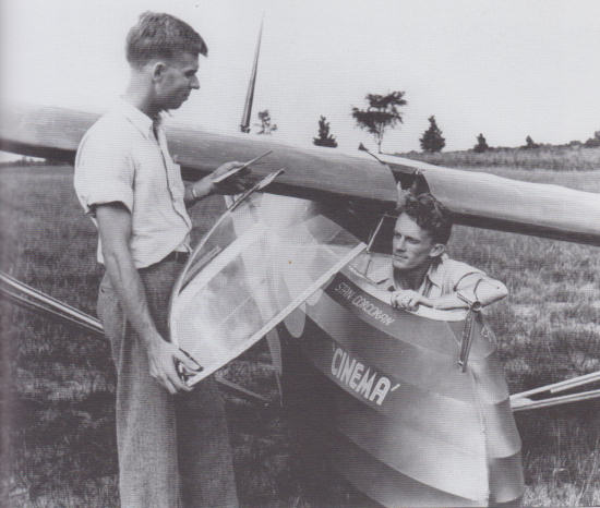

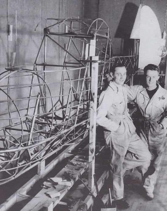

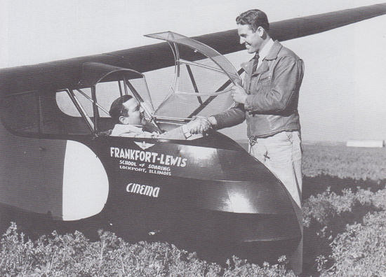

Quelques documents historiques issus du livre "memoirs of gliding and soaring"

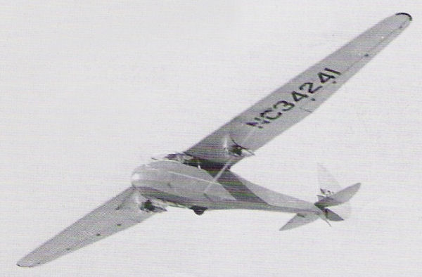

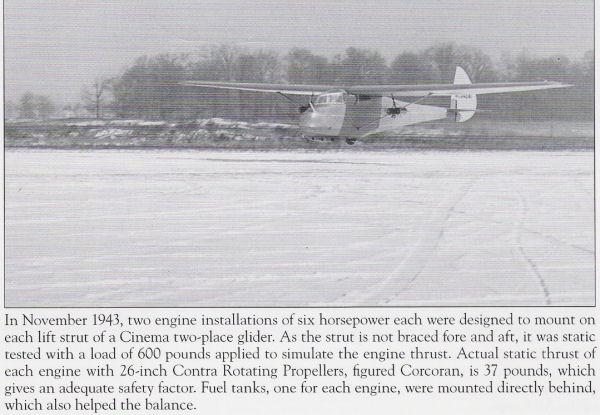

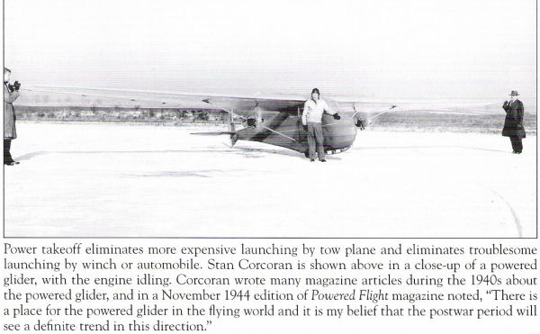

Le Frankfort Cinema II motorisé

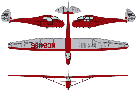

Frankfort CINEMA 2
Clic Pour Agrandir
Envergure: 14.1 m
Longueur: 7.10 m
Allongement: 10.7
Profil: Gö 549
Masse à vide: 227 Kg
Masse maxi: 417 Kg
Charge Alaire: 23.1 kg/m²
Finesse: 20
Taux de chute: 0.97 m/s
Aucun 3 vues du Cinema 2 étant disponible, j'ai dessiné ce triptyque en DAO en reprenant les grandes lignes du TG1A.
C'est une véritable entraide internationale, les relevés de cotes ont été effectués sur le planeur par son propriètaire Dean Kramer en Pennsylvanie, puis Fred qui d'Irlande a joué le rôle de communication et traducteur avec Dean. C'est donc un travail d'équipe, je remercie toutes les personnes qui se sont impliquées dans la création de cette page, de Nouvelle-Zélande aux USA en passant par l'Europe.
