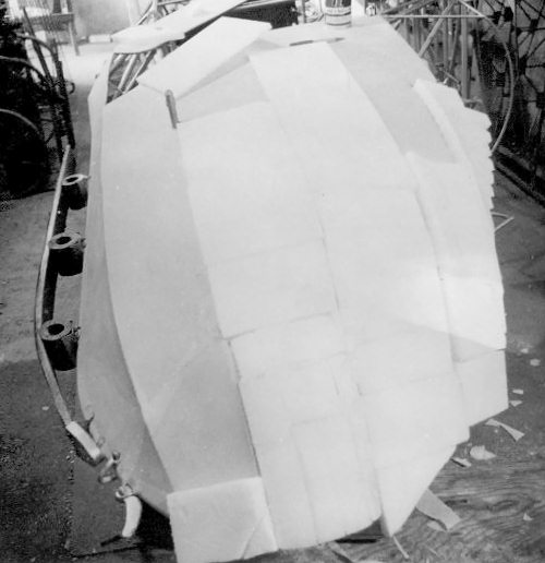

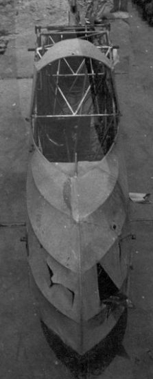

 A l'avant, du polystyrène est collé sur l'entoilage, puis mis en forme et recouvert de tissu de verre et résine, ce qui donne l'aspect caréné, personnelement je préfère les facettes de la toile tendue.

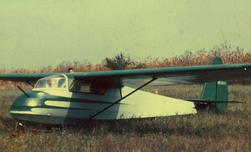

 Le planeur à été malheureusement détruit, Earl l'avait loué à un aéroclub, 3 semaines plus tard son Cinema subit un crash dans un canyon, 3 ans de travail anéanti...

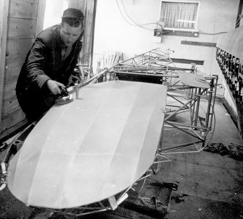

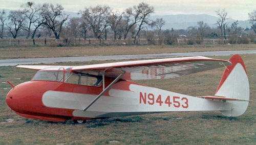

    Une autre déco d'un TG1a du Purdue Glider Club, vous remarquerez que le nez n'est pas caréné, les facettes de la toile tendue sont apparentes à l'avant comme sur le Cinema II
