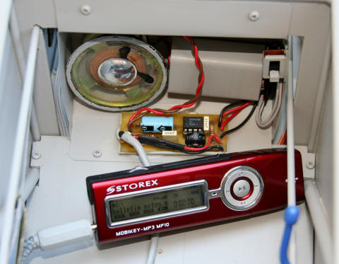

Mettez de la vie dans vos cockpits Le minimum acceptable dans un cockpit c’est le pilote, ensuite un aménagement détaillé avec les diverses poignées, vides poches, cartes... est toujours sympathique, mais pour poussez le réalisme un peu plus loin très facilement, je vous propose un petit montage simple et original, qui ne passera pas inaperçu sur les terrains. Il s’agit tout simplement de diffuser des conversations aéronautiques enregistrées sur un petit lecteur MP3. On trouve maintenant à très bas prix, des lecteurs MP3/clés USB servant au stockage de fichiers. Le lecteur est raccordé à un petit ampli par une fiche Jack. L’ampli et haut parleur sont alimentés par une pile de 9 volts, un petit interrupteur permet de diffuser le son au moment opportun, il pourrait aussi, être remplacé par un contacteur sur une voie de la radio, afin d’allumer quand un curieux se penche sur le cockpit
(attention aux fréquences en vol dans ce cas). La lecture du fichier audio est émise en boucle sur le lecteur MP3, gardez le accessible afin de l’éteindre pour voler. Mon ampli provient d’un petit montage fait au collège en travaux pratique. L’idéal est de se rendre dans un aéroclub et d’enregistrer avec un caméscope ou un appareil photo numérique une conversations telle qu’on la perçoit à bord d’un vrai planeur, trafic du terrain, conversation entre pilote et tour de contrôle, procédure de treuillage, de remorquage. Expliquez votre projet aux membres de l'aéroclub, ils vous laisseront en toute tranquillité faire vos enregistrements. Ensuite il suffit d’extraire la bande son, de la retravailler si besoin, inutile d’avoir une conversation de plus de 2mn, et de l’encoder au format .MP3 ou WAV.
Les éléments sont collés au silicone, le pilote vient cacher le tout. De gauche à droite, on aperçoit : le haut parleur, la pile 9 volts peinte, l’interrupteur, devant le petit ampli et enfin le lecteur MP3 relié par une prise Jack
