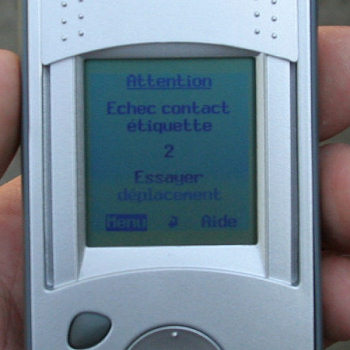

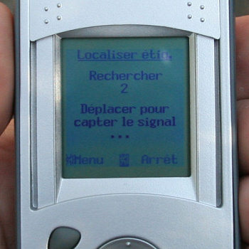

Le Loc8tor pour retrouver ses modèles? Il y a quelques temps une adresse circule sur le net vantant les mérites d'un produit censé nous aider à localiser des objets munis d'une étiquette, en ce qui nous concerne ce serait bien pratique pour nos modèles réduits. Ce genre de produits gadgets laissent souvent penser que c'est trop beau pour être vrai. Volant principalement sur une pente accidentée avec de la végétation dense, et ayant galéré de nombreuses fois a retrouver des planeurs au trou, ce produit me tente fortement. Un essai dans un magazine d'aéromodélisme fini de me convaincre... la portée serait d'au moins 250m! Je commande le Loc8tor, que je reçois le lendemain, vraiment rapide pour ce produit venant de grande Bretagne. Me voilà sur la pente, j'essaye en condition réelle tout terrain la portée, je pose les 2 étiquettes de localisation en contrebas, là où on lance nos planeurs, je remonte le relief, une petite butte distante de 15m, j'allume et je scanne en tournant tout doucement comme préconisé, et en inclinant dans toutes les positions possible le Loc8tor, impossible de localiser l'étiquette, l'une comme l'autre, je me rapproche de quelques mètres, et là c'est bon, mais je suis à 12m de distance! Donc à cette distance un simple buzzer suffit, ou même actionner les gouvernes pour entendre les servos bouger... Autre test, je pose les étiquettes sur la piste dégagée de tout obstacle mais inclinée, à 20m j'arrive à localiser, mais à 30m il n'y a plus aucun signal, et pareil pour les 2 étiquettes. En soulevant les étiquettes du sol à 1m50 le signal revient jusqu'a environ 80m. Autant dire qu'en vol de pente, le but était de pouvoir se diriger vers le planeur qui est hors de vue, soit dans de la végétation dense, soit masqué par divers relief. En conclusion: ce loc8tor est totalement inadapté à nos besoins J'ai contacté la socièté en leur expliquant le problème, ils n'ont pas cherché à contester, ni à me convaincre, ni a remplacer un éventuel appareil défectueux, et m'ont demandé de leur renvoyer le Loc8tor afin de me le rembourser. Je renvoie l'appareil et je reçois rapidement le remboursement, mais simplement du Loc8tor sans les frais de port payé pour envoi, ni des miens du renvoi. Dans l'histoire j'ai perdu du temps + 15 euros de port pour l'envoi + 3 euros de frais de banque Livres> Euros + 12 euros de port pour le retour = 30 euros! J'espère que cette page servira à d'autres modélistes qui auraient été tentés d'acheter ce gadget...
L'écran à 15m des étiquettes situées en contrebas, une configuration qui serait classique en cas de perte en vdp. Le loc8tor n'arrive pas à détecter les étiquettes! Les test ont été faits plusieurs fois en tournant trés lentement et en inclinant le Loc8tor dans toutes les positions possibles.
