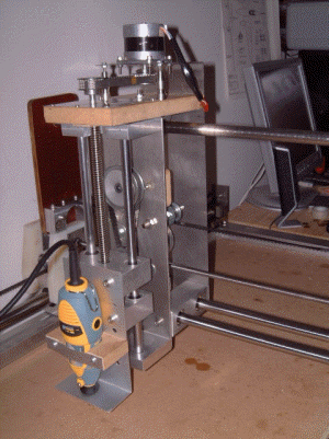

Salut à tous,
Je vous présente ma nouvelle fraiseuse qui vient de faire ses premiers tours de pignons aprés plus d'un an 1/2 de gestation .
Elle a vu le jour dans l'optique de pouvoir détourer dans un premier temps les 50 couples du futur master de mon nouveau grand planeur (1/2.5) et dans un deuxième temps pour pouvoir usiner directement les masters dans la masse en 3D .
Depuis la photo la maxicraft a été remplacé par une Kress 800W et le support revu à la hausse au point de vue rigidité car je m'apperçois que l'on est jamais assez rigide même pour faire du simple détourage !
Plus de photos à venir ...

MessagePosté le: 15/02/2007 13:22    Sujet du message: Répondre en citant
[clap] ça a l'air sérieux et costaud Very Happy

Nouveau messagePosté le: 15/02/2007 14:01    Sujet du message: ma nouvelle fraiseuse Répondre en citant
pas de problème Marc , pour l'ASW j'ai sorti les couples sur Wings 2.11 puis je les ai retouché sur Turbocad pour finir le boulot sur le logiciel de DAO de Ninos , 2h00 de boulot par couple ! quand on a pris le coup ....
alors du sort le plan du minimoa en .dxf et je lance la fabrication du minimoa au 1/3 ! ça vole cet été !

Nouveau messagePosté le: 15/02/2007 14:20    Sujet du message: Répondre en citant
pas mal et ca coute combien de fabriquer un bete pareil?

Nouveau messagePosté le: 15/02/2007 14:48    Sujet du message: combien ça coute ??? Répondre en citant
Salut Ronan,
Difficile à dire pour moi c'est surtout beaucoup de récup.à l'usine (ça aide) car pour les pièces mécanique de precision type axes rectifiés douilles à billes.... le prix grimpe vite.
Par contre avec un peu de patience on trouve tout ce qui faut assez rapidement sur EBAY .Depuis peu il y a même un gars qui importe des kits de bases pour la partie mécanique de Chine à -de 200euro ( là il faut voir car les photos sont belles mais le SAV???) .Pour la partie moteurs Pap +transmission disons 150 euro .Pour la carte + l'alim env.200euro (en kit) à la portée d' un bidouilleur electronicien comme moi qui se souvient encore du code couleur d'une résitance et sait à peut pret souder prorement ....
Voilà aprés pour la broche une bonne Dremel fera l'affaire .Donc disons ...environ 700euroavec le logiciel et un peu de patience (beaucoup de patience !) .Mais des kits clef en main existent , mais il faut comptez environ 2500euro !!!
A vos perceuses à colone !
Ciao
Seb
