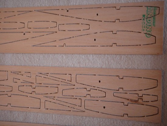

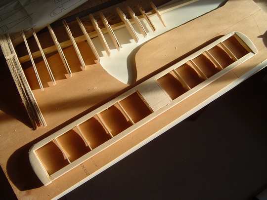

Ca y est, enfin, j'ai démarré la construction de mon Doppelraab, doucement mais surement certes mais je préfère prendre mon temps.

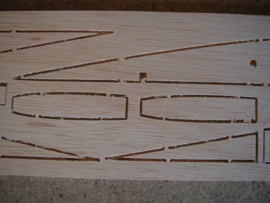

Les découpes CNC ont été réalisées par un ami du club des Razmottes, il manque encore les pièces du fuselage mais elles arriveront bientot.
Donc voici quelques photos des découpes:
Petite question pour Vincent, les nervures que l'on voit ci après au milieu, ce sont bien celles du stab? Parce que sur le plan j'en compte 12 or la j'en ai 20! Donc mon amis découpeur a du m'en mettre en rab, sinon ou vont-elles??

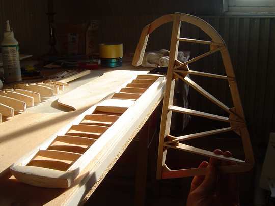

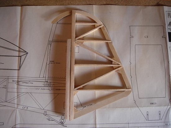

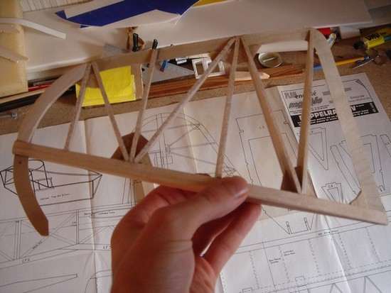

Donc comme je l'ai dit, on commence doucement avec la dérive. La technique de l'ame en ctp 1mm fonctionne parfaitement, il suffit ensuite de mettre en forme les triangles de balsa qui servent de nervures.
Mes renforts c'est du costaud comme vous pouvez le constater!
MessagePosté le: 01/11/2006 16:54    Sujet du message: Répondre en citant
Salut Guillaume,
on pourra dire que tu l'auras attendu!
oui il y en a 12, surement du rab, pour boucher les trous dans la planche Wink
bonne construction

MessagePosté le: 28/12/2006 16:02    Sujet du message: Répondre en citant

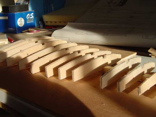

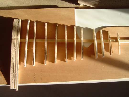

Salut a tous, avec les vacances j'avance (un peu) doucement.
Le stab est encore a coffrer, je vais attaquer la partie mobile ensuite.
Les nervures découpées CNC ont été identifiées et préparée (il m'en manque d'ailleurs quelques unes!!! Il va donc falloir les découper manuellement).
Stephan
Âge: 66 Bélier
MessagePosté le: 28/12/2006 16:18    Sujet du message: Répondre en citant
Re-voilà, Guillaume dans l'atelier [clap]
Dit voire,tes nervures ont l'air être tous coupés en ctp, ou ca trompe [humm]

MessagePosté le: 28/12/2006 20:53    Sujet du message: Répondre en citant
Non non Stephan elles sont bien en balsa 2mm, j'ai simplement groupées par paires les nervures identiques. Pas d'inquiètudes Wink
