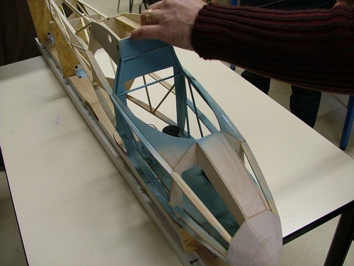

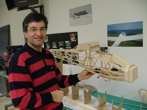

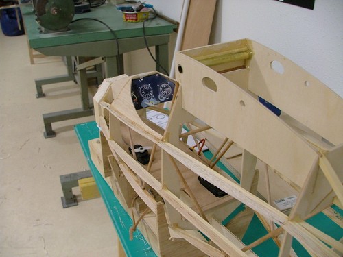

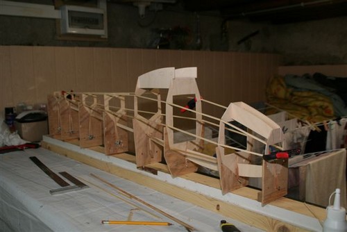

Salut à tous je vous présente le Ka3 à mon ami Tierry. Very Happy
Pas trés chaud pour s'inscrire sur le forum pour l'instant. Wink

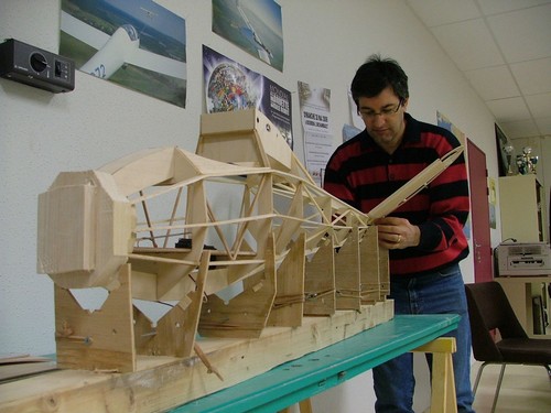

Dans notre club il y'a en ce moment trois KA3 en construction d'aprés les plans de Fred inscrits pour rétroplane 2007[clap] [clap] [clap]
Voici quelque photos d'un des trois Very Happy

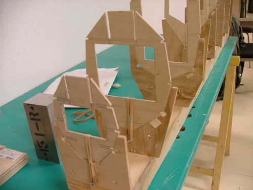

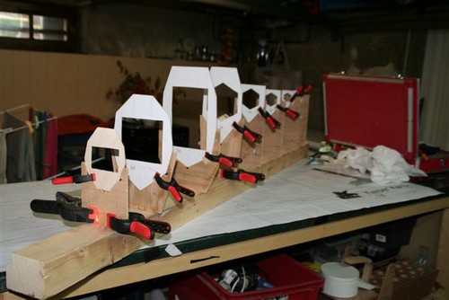

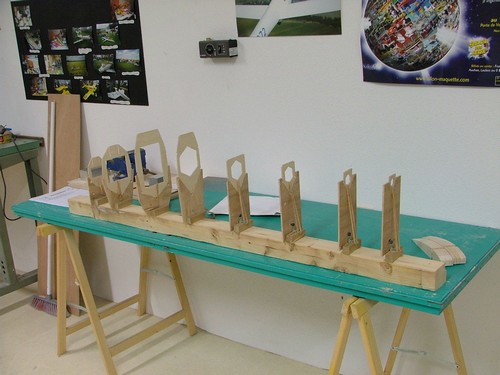

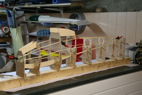

Il a voulu faire un chantier pour le fuselage pour que son planeur vol bien droit Laughing Laughing Laughing
Mise en place des couples en C TP 3 mm et des baguettes
Et voilà ça sera tout pour l'instant,les deux autres ont commencé les ailes et attendent que Thierry finisse son fuselage pour récupérer le chantier de construction comme ça si le chantier est tordu ils seront tordus tout les trois Laughing Laughing Laughing

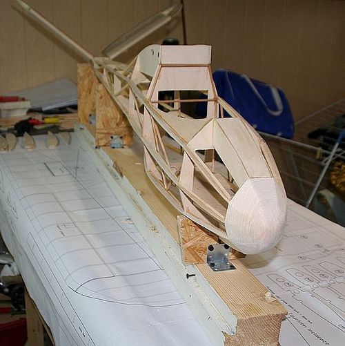

MessagePosté le: 27/12/2006 20:47    Sujet du message: Répondre en citant

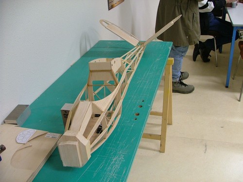

Voici la suite de la construction de Thierry Very Happy

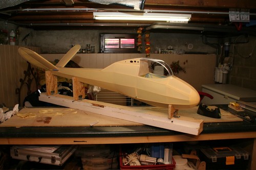

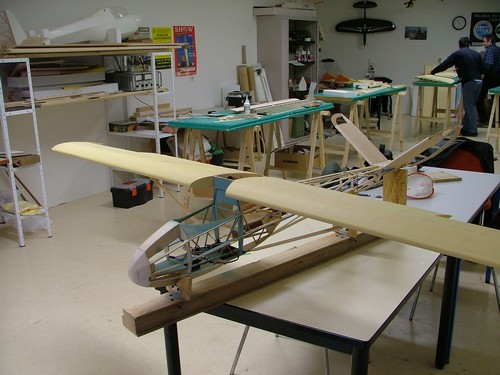

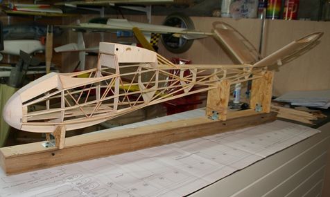

Le fameux chantier qui a servi à la construction du fuselage et oui rien n'est laissé au hazard Laughing
Système ultra perfectionné pou maintenir les couples du fuselage il va faloir déposer un brevêt Thierry Laughing Laughing Laughing

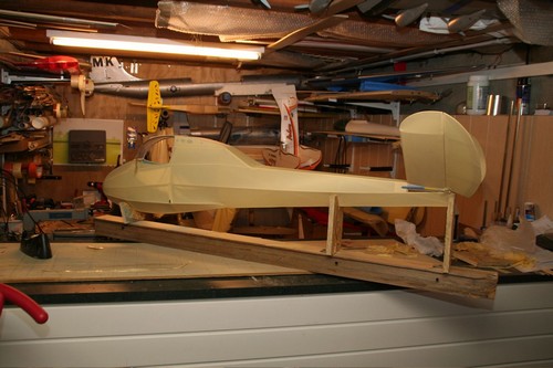

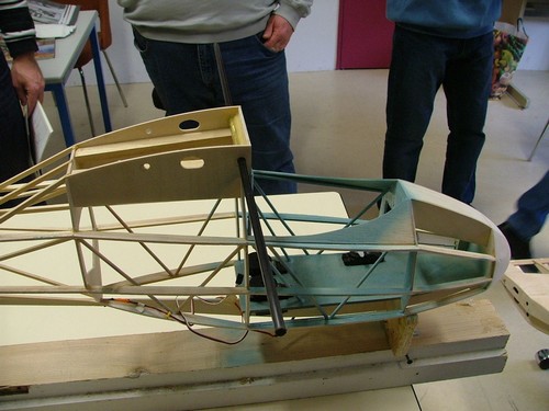

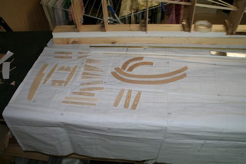

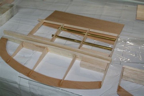

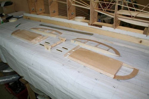

Découpe des pièces pour les stabilisateurs [humm]
Tubes laitons pour les clef d'aile un peu lourd à mon gout [humm]
Les demies stab coffrés avec leurs dérives Very Happy
MessagePosté le: 27/12/2006 20:58    Sujet du message: Répondre en citant

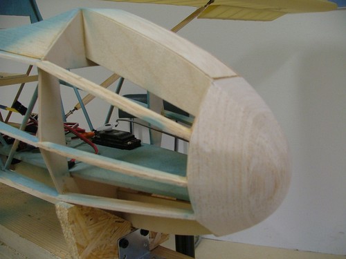

Fuselage pratiquement fini pense à arrondir le nez quand même Very Happy
Déja le tableau de bord installé un peu plat tu n'as pas une photocopieuse qui imprime en relief Thierry Laughing Laughing Laughing
Bon boulot Thierry à bientôt pour les ailes [clap] [clap] [clap]

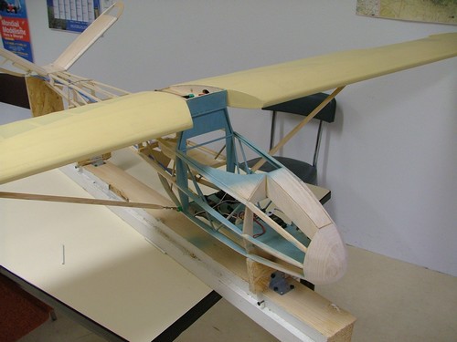

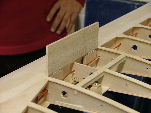

MessagePosté le: 11/02/2007 21:01    Sujet du message: Répondre en citant
Salut à tous,
Voici la suite de la construction du Ka3 Very Happy
Le premier pot de peinture qu'il avait sous la main,je ne connais pas cette couleur,mais bon Laughing
L'aérofrein est en place
Le KA3 pratiquement prêt pour rétroplane 2007 Wink

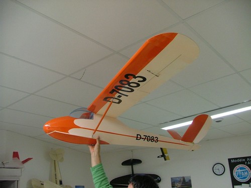

MessagePosté le: 13/02/2007 13:57    Sujet du message: Répondre en citant
Thierry c'est bien cette déco que tu fais pour ton KA3 [humm]
Elle est sympa cette déco Very Happy
A+Christian

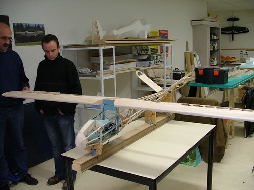

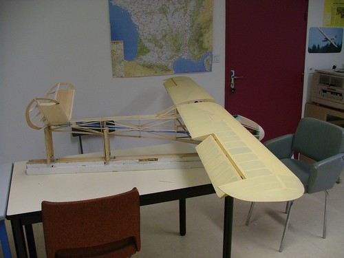

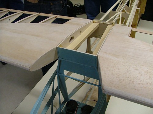

MessagePosté le: 04/04/2007 20:02    Sujet du message: Répondre en citant
Salut à tous,
quelques nouvelles du KA3 à Thierry Very Happy
Les ailes sont entoilées,le fuselage ne serait tardé Very Happy
Je le trouve bien fini ce KA3 [clap]
A+Christian

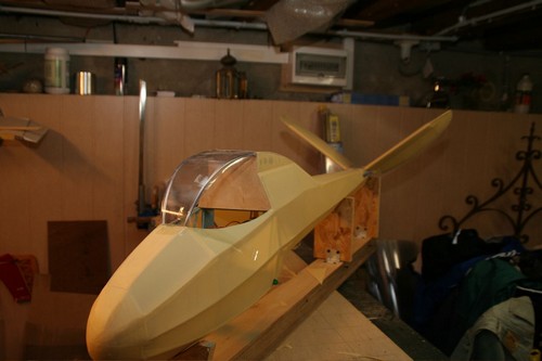

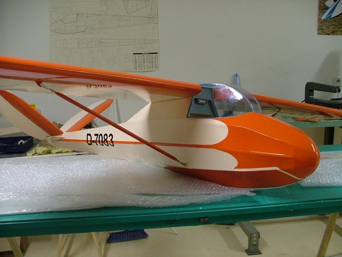

MessagePosté le: 18/05/2007 12:10    Sujet du message: Répondre en citant
Salut à tous,
Thierry avance à grand pas,il lui reste la peinture et cette fameuse verrière qui lui donne du fil à retorde [argh]
Thierry je te conseille de mettre des bandes de renfort au niveau des baguettes (lisses) pour donner un peu plus de réalisme.
C'est facile à faire et ça ne prend pas beaucoup de temps.
Tu coupes simplement des petites bandes de solartex de 1.2 cm le long des baguettes,on devine ces bandes sous la peinture et cela donne un peu de relief au fuselage.
Je te donnerai bien un coup de main,mais là je suis un peu débordé avec l'AV36 Rolling Eyes
Bon courage pour la peinture Wink
A+Christian

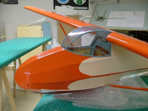

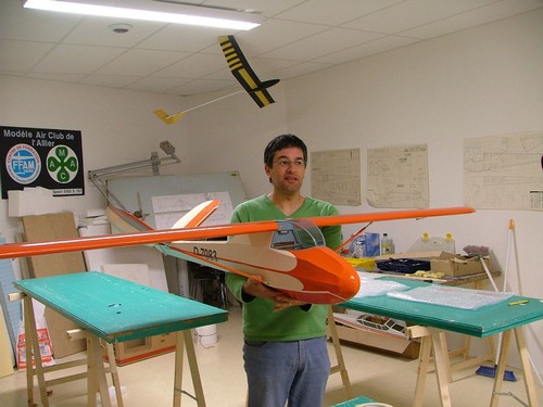

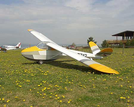

MessagePosté le: 27/06/2007 19:08    Sujet du message: Répondre en citant
Salut à tous,
Voici des nouvelles du Ka3 à Thierry Very Happy
Trés belle déco,moi j'adore [clap] [clap] [clap]
Bravo Thierry pour ton premier planeur rétro
Peut être un petit vol dimanche Wink
A+Christian

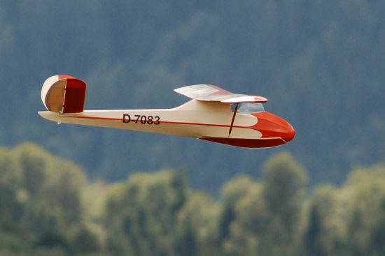

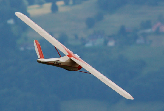

MessagePosté le: 11/08/2007 16:08    Sujet du message: Répondre en citant
2 photos en vol du Ka3 de Thierry, prises à Retroplane par Pierremoustache Very Happy
MessagePosté le: 11/08/2007 18:57    Sujet du message: Répondre en citant
Merci pour les photos Wink
Les deux Ka3 ont revolé de nouveau en remorquage avec un centrage trés arrière par rapport au plan ils volent bien maintenant. Very Happy
