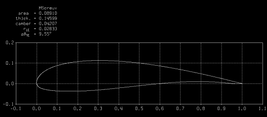

MessagePosté le: 06/12/2006 21:48    Sujet du message: Répondre en citant
Et ca ca vous parait joli ?
C'est du 535 ré-aérodynamisé...
a+ matthieu

MessagePosté le: 06/12/2006 22:09    Sujet du message: Répondre en citant
[bave] [bave] [bave] SUPER
Ho, grand Matthieu [amen] [amen] [amen] [amen]
C'est exactement ce qu'il faut !
[clap] [clap] Qu'il est beau!!!!!! [clap] [clap]
Y'a plus qu'a !

MessagePosté le: 07/12/2006 06:45    Sujet du message: Répondre en citant
ha oui c'est joli Very Happy

Bon, si l'esprit vous plait, je vais voir à retoucher le bdf pour qu'il soit plus facile a realiser, et je pense que cela sera bien...
a+ matthieu
MessagePosté le: 07/12/2006 19:12    Sujet du message: Répondre en citant
ça me plaît bougrement Very Happy Il tombe à pic ( pour moi et plein d'autres ! ) quand sera-t'il téléchargeable ? tu le mets bientôt sur Retroplane et le site de tracfoil en .dat ? Tu indiques le calage souhaitable et la plage de centrage ?

MessagePosté le: 07/12/2006 22:25    Sujet du message: Profil MS4.2-14.6Retro.dat Répondre en citant
hello
voici le profil en question !
il s'agit d'un profil qui a le look retro, pas de doute. J'ai essayé de "moderniser" un peu son aerodynamique, sans que cela se voit de trop sur la geometrie... Mais ne revons pas, cela va rester tres "A l'ancienne" (comme l moutarde), et c'est ce que vous voulez.
(NB : fichier retiré)
Au programme, beaucoup de portance, de la trainée, mais un comportement "nettoyé" pour que ca marche avec nos petites cordes.
Un bord de fuite "raisonnable" egalement, pour la construction.
Racontez moi en vol !
a+ matthieu

Matthieu, je l'ai ouvert avec totocad et sur une corde de 200mm, le bord de fuite est de 0.68mm, sur une corde de 300mm, bdf de 1.03mm, c'est encore trop fin pour les réaliser en bois, tu ne pourrais pas retoucher l'extrados? pour avoir un bdf d'environ 2mm sur une corde de 250mm
on est exigeant Embarassed
Okaye, je m'en occupe dans le WE...

MessagePosté le: 08/12/2006 08:12    Sujet du message: GÖ 126 !!!! Répondre en citant
trop tard Matthieu, il est dans la boîte ! mais si tu peux le fignoler et le tester dans la tempête de ce WE Shocked
Il me plaît bien, un BDF un peu plus épais nous faciliterait la vie, côté calage tu verrais quoi? [amen]

Je viens de l'ouvrir avec Tracfoil, c'est beau ! [amen] C'est vrai qu'un bdf un peu plus épais, ce serait le top, bien qu'en le tronquant un peu, ça devient jouable !
J'ai fait un essais de visualisation à 16 %, il colle pile poil à la ligne du Baby !
Encore merci, en attendant la modif.
