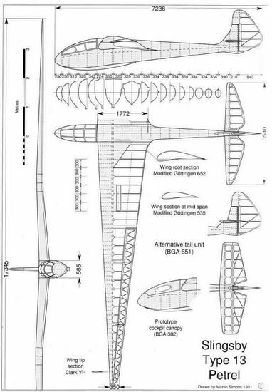

j'ai trouvé un triptyque du slingsby petrel 13 avec les couples representé

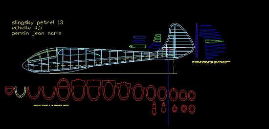

j'ai redessiné le plan complet a l'echelle 1/4.5 afin d'en sortir des fichiers
DXF pour la decoupe des principaux elements.
comme je realise mes constructions seul dans mon coin sans conseils
autre que les doc trouvé sur internet.
je joints des photos afin d'obtenir vos conseils vos critiques qui sont
parfois enrichissantesaussi
trityque du petrel

j'ai passé pas mal de temps pour apprendre a utilisé autocad
apres x temps c'est parti pour la decoupe
c'est une machine assez rudimentaire mais suffisante pour la decoupe du balsa et du CTP
