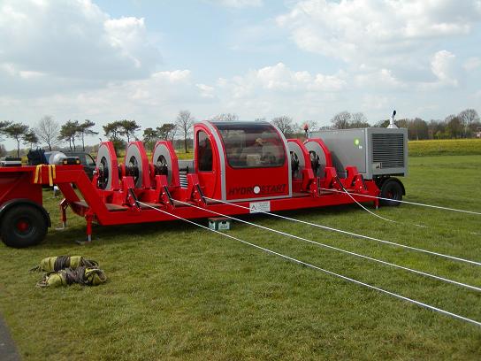

Vous avez dit treuil??? Voici le Hydrostart:
http://www.hydrostart.nl/EN/fotos.htm

bel engin Very Happy
mais je ne sais pas si c'est une bonne chose Very Happy
c'est tellemenyt luxueux que le club risque de demander au treuillard de payer sa place Very Happy Very Happy Very Happy
Nouveau messagePosté le: 07/06/2007 20:38    Sujet du message: Répondre en citant
pppfffoui Shocked ça doit couter une fortune!
je trouve plus sympa le treuil d'Afrique de la 1ere page Very Happy

erwan
Nouveau messagePosté le: 07/06/2007 22:22    Sujet du message: Répondre en citant
Serais ce un mix entre un treuil perrin et un sav-hydro??
Quoi qu'il en soit, il y a de quoi tenir des bonnes cadences avec un treuil pareil! 5 cables , 5 planeurs dans le club! Au moins on se pose pas de question Very Happy
Geroges parlait du cout de renouvellement des avions remorqueurs, mais le gros problemes reste la consommation! A 40 l/heure pour un taux de monté dépassant rarement trois metres seconde, ca ne permet pas a un club de faire un amortissement financier sur son mode de décollage! Amoins de facturer le centieme ou la minute de remorquage a des tarifs prohibitif!
Il y a de plus en plus de concepteur de treuil! Et honnetement, je pense que l avenir va vers l electrique! peut etre qu un jour il y aura un treuil electrique recouvert de cellule photovoltaïque! le reve
