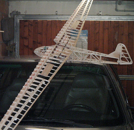

jeanmichel.monney
Localisation: région jura Suisse
Nouveau messagePosté le: 05/02/2006 11:56    Sujet du message: salutations Répondre en citant
maintenant j'ai les 2 ailes je vais bientot commencer l'assemblage définitif de l'empainage arrière et de la dérive, il faut pas ce louper. bientot de nouvelles photos a+

Salut, et Bravo pour ce travail
Une petite question, comment as tu fait tes fourreaux de cle d'aile , on dirait du papier, si oui quelle est ta technique de fabrication ?
J'ai reccuperé des barre glissieres d'imprimante en acier super raide , j'ai essayé de mouler de la fibre de verre apres cirage soigné , mais impossible de demouler
Jean luc
Nouveau messagePosté le: 06/02/2006 07:41    Sujet du message: Répondre en citant
si tu n'as pas tout cassé et arraché, tu peux donner un coup de cutter tout du long sur tes fourreaux pour les démouler, ensuite tu entoures tes clés d'un film plastiques qui fera le jeu, tu remets tes fourreaux et tu les refermes avec une bande de fibre/résine
la cire de démoulage n'as pas assez d'épaisseur pour le jeu, d'où le démoulage impossible
si tu dois les refaire jettes un oeil là
http://perso.wanadoo.fr/g.risbourg/construire/cledaile/cledaile.htm
Sinon J.Michel pourra surement apporter des précisions, mais il me semble qu'il m'a dit que c'était des flèches d'arc en carbone

De la part de Jean Michel, quelques nouvelles photos de la verrière en tubes laiton soudés

Nouveau messagePosté le: 10/03/2006 23:14    Sujet du message: Répondre en citant
Joli travail Jean-Michel.
Tu as employé des tubes ou du fil de laiton ?
Et comment fais-tu tes cintrage ?
Pour la soudure ; tu étames avant ou bien tu soudes sans rien faire de spécial.
Vivement la verrière…..
Pierre.
jeanmichel.monney
Nouveau messagePosté le: 19/03/2006 18:18    Sujet du message: Répondre en citant
Pierre.
j'utilise du tube soudé sur place.
