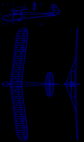

Voilà je me lance, après mûre réflexion je me décide à faire une maquette de ce planeur Hongrois.
Pour ceux qui ne connaissent pas
Photopack ici http://www.retroplane.net/angouleme/Rubik-R11_Cimbora.zip
Je ne connaissais pas du tout ce planeur, et c'est au cours du Rallye du VGC à Angoulême en août 2006 que j'ai craqué en le voyant, et en ayant le privilège de pouvoir voler à son bord avec Laslo Revy qui vole lui même régulièrement avec à son aéroclub près de Budapest.
Il faut signaler que cet homme a construit entièrement cette réplique (le seul exemplaire en état de vol, les autres ayant été détruits par décision des pouvoirs en place dans les années 50-60).
L'exemplaire du photopack est donc celui de Laslo, qui a fait son premier vol en 1984.
La barrière de la langue ne nous a pas permis de communiquer de la meilleure facon, et malgrès tous mes arguments en Tchècoslopovak pour lui demander de m'envoyer des documents, je ne suis pas certain que nous nous soyons bien compris. Qu'importe les documents trouvés sur Internet son suffisants (plans 3 vues avec le photopack) en plus des photos prises à Angoulême.
J'ai dans l'idée de faire un plan en DAO avec Turbocad, de facon à le partager le plus aisément via le forum, et aussi de pouvoir changer l'échelle sans problème. Mais c'est une nouveauté pour moi alors je dois d'abord apprendre à me servir de cet outil. Si ca me prend la tête, je prendrai ma gomme et mon crayon :P
Mais voici les grandes lignes :
echelle 1/6 (le grandeur fait 15 m d'envergure)
env 2,5 m
3 m d'env aurait été sympa aussi mais comme ca il est plus facilement transportable, et puis il sera à la même échelle que mon Pionyr Wink
sylvain
Sylvain.
MessagePosté le: 13/10/2006 07:13    Sujet du message: Répondre en citant
Ci joint quelques cotes de détail, pas toujours facile de repérer le début et fin de mesures, il aurait fallu faire les photos de plus loin globales, mais j'avais peur de ne pas voir les cotes du mètre, mais avec un peu logique on arrive a retrouver.
Je suis en train de tracer sur autocad les contours du 3 vues echelle 1, je le mettrais en téléchargement, si ça peut t'avancer le boulot Sylvain... eventuellement tu pourras faire faire un tirage à ton echelle et tu n'auras plus qu'a tracer les sections de conception modéliste.
PS, t'es moins bavard que ton père mais plus productif Laughing

Sylvain, si ça peut t'avancer le travail, ci joint le plan en dxf echelle 1 et 1/6 de tous les contours du 3 vues, les couples sont bien sûr a vérifier/modifier en reprenant des relevés de cotes sur la vue de dessus et côté, et les sections sont a adapter a une construction modèle réduit, avec les photos des cotations, tu devrais pouvoir valider tout ça. Si l'utilisation d'autocad ou turbocad te rebute, je peux te refaire une mise en page du dxf pour que tu puisses faire faire un tirage papier en 0.90m de large, ça te fera une base pour travailler dessus au crayon.

Bon ca y est le plan est bien commencé, c'est pas rapide mais le peu de temps que je peux y consacrer pour l'instant n'est pas très productif car j'apprend turb..ad.
Je ne sais pas si je peux faire une sorte de copie d'écran de l'avancement du plan pour vous le montrer au fur et à mesure. Quelqu'un pourrait me dire comment ?

Pour patienter voici le peu de choses réalisées sur le plan :
Sylvain.

Le plan avance un peu plus dans les détails : c'est long il me faut naviguer entre les différentes photos du diaporama de Retroplane, les photos cotées de Vincent, pour m'appercevoir qu'il y a des adaptations sur le planeur de Laszlo Revy (par exple le découpage de la canopy amovible du poste avant, le pitot) et qu'il y a des petites imperfections sur le tryptique au niveau de l'ancrage des haubans (décalés alors qu'ils sont fixés sur le même couple,...)
J'essaie d'être le plus rigoureux possible sur l'aspect maquette, en privilégiant des solutions simples pour un planeur RC.
Voilà les patins dessinés :
Sylvain.
MessagePosté le: 24/11/2006 08:47    Sujet du message: Répondre en citant
Super Sylvain, ben on voit que tu maitrises turbocad Very Happy tu vas commencer à couper quelques pièces bientôt ou tu veux terminer entièrement le plan avant?

Je préfère terminer le plan pour construire car je souhaite dessiner un ensemble cohérent et pouvoir modifier avant de me rendre compte que j'ai fait une boulette avec des pièces terminées... Ce qui de toute facon se produira certainement :)
Pour implanter le stab et l'aile sur le plan il va me falloir maintenant réflechir à mes choix de profils afin de choisir les calages les plus adaptés.
Je cherche à reproduire l'allure en vol du grandeur (plage de vitesse assez faible et lente, allure nez en bas, et possibilité d'effectuer des glissades sympas car c'est comme ca qu'il ajuste ses atterros - et oui pas d'aérofreins - ).
Sylvain.

Après une petite interruption (chgt d'ordi, d'internet, de version de trubocad qui m'a viré des parties de mon plan [argh] ) ca y est c'est reparti.
Dessin des couples : problème il n'y a pas tous les couples sur le 3 vues, et il y en a qui ont des problèmes de proportions. C'est là qu'on voit l'intérêt de l'informatique pour étirer les couples de manière proportionnelle.
Par ailleur je trouve nombre de réponses à mes interrogations en consultant les photos cotées de Vincent même si on se rend compte qu'on en a jamais assez Very Happy
Sylvain.

Profitant de trois semaines en déplacement professionnel et de quelques moments de désoeuvrement, et grâce à une acquisition d'un PC portable, j'ai pu me remettre sur le plan du Cimbora. Avec aut...d cette fois suite à mes déboires informatiques de début d'année.
J'ai choisi de faire une "quille" (en rouge) constituée de deux pièces en CTP qui reprendront les efforts du train (roue et patin) et qui formera une base solide pour les couples. C'est le système utilisé par Vincent sur le Doppelraab. L'avantage de la CAO est que l'on peut dimensionner précisément la taille des encoches, et que l'on peut ensuite déplacer le tracé n'importe où sur le plan, ce qui simplifiera la reproduction sur le bois. Par contre il n'est pas facile de s'imaginer la réalisation réelle (souplesse du bois, risque de sous dimensionnement,...).
En tout cas je tente de créer une structure qui sera la plus réaliste et conforme à l'originale pour les parties qui seront visibles.
Sylvain.

Les couples sont presque tous définis, en ayant pris soin de dessiner ceux en zone postes de pilotage de manière à avoir un aménagement conforme au grandeur.
Bon, par rapport à la grande maitrise de Laurent en dessin 3D, mon plan fait un peu amateur Laughing , mais j'ai bon espoir d'avoir le support d'un nouveau de mon club qui est dessinateur. En plus lors de notre dernière sortie club en vol de montagne dans les Pyrénées, il m'a dit qu'il était mordu par le Musger 19 de Vincent (sale bête c'est qu'il mordrait ! ). Nous avons pris rdv pour visionner le DVD Retroplane afin de lui inoculer sournoisement le virus... Wink En plus j'ai vu ses planeurs il construit bien. Francois si tu me lis...
Concernant la "formule" aérodynamique, j'ai commencé à regarder les profils pour modèles réduits qui avaient une allure proche du Gottingen 549 du grandeur. Les Eppler 393 et Selig S4310 me paraissent pas mal. Quelqu'un les a déjà expérimentés ? Le Cimbora ne volera pas vite ne serait ce qu'à cause de la trainée du haubanage, donc il faut un profil qui ait une finesse max à une vitesse faible.
La suite à venir...
