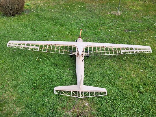

MessagePosté le: 19/10/2026 21:15    Sujet du message: Répondre en citant
Ich weis, daß ich etwas schreibfaul geworden bin
Confused
hier zumindest mal ein Foto der rohbufertigen Meindl M1
