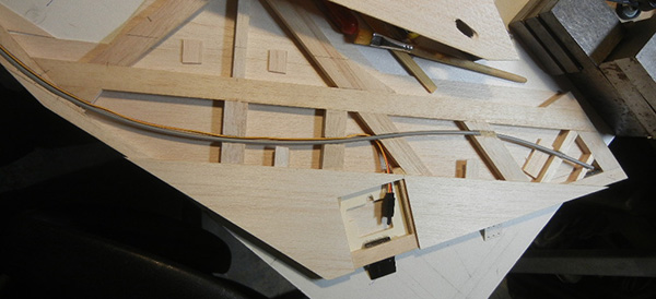

Posté le: 13/10/2025 10:50 Sujet du message: |
petite avancée avec la saignée dans la structure pour passer la gaine souple de commande du volet du stab + le fil du servo de dérive
Avant de pouvoir coffrer cette face, il ne faut pas oublier de coller les charnières de la dérive et les 2 inserts en alu filetés de fixation du stab ; ce sera l'étape suivante.
à suivre

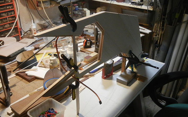

sebastian92 Serial Posteur
Âge: 61
Posté le: 16/10/2025 12:59 Sujet du message: |
j'ai terminé le coffrage de cette partie de la poutre arrière, avec passage de la gaine & du fil de servo, puis collage d'une assise pour le stab.
Finalement, je ne mets pas d'inserts métal pour sa fixation, mais je prévois de faire 2 trous filetés directement dans la poutre par 2 vis M5 en nylon ; ça va largement suffire.
Filetage qu'on peu faire facilement en renforçant à la colle à bois, une fois les trous taraudés et vis nylon en place = c'est très résistant et la vis se démoule très bien !
Incidence du stab calée à 0°, dans le prolongement de la poutre et de la partie avant du fuselage.
Reste le coffrage qui sera à ajuster bien aligné avec la partie avant, et le passage de la gaine de turbine qui reste à faire.
Pour un alignement parfait de cet ensemble, mon cadeau d'anniversaire proche sera un petit laser en croix de chez LIDDDLLLL ; c'est un accessoire indispensable pour le calage parfaitement perpendiculaire de nos engins volants ; j'y pensais depuis longtemps
à suivre
