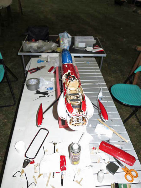

Et là deux faits concomitants, on me montre un avion Brésilien complètement détruit sauf les deux ailes, et encore, l'une d'elle est bien malade.... plus de nez, et plus de queue.... seul l'empennage est relativement épargné, mais dérive en deux, plus de fuselage correspondant....
Et comme à chaque fois, chacun apporte un truc perso, qui une bouteille de Grappa, qui des bonbons, qui des chocolats, qui un gâteau... et on discute, on raconte des blagues, on prend des nouvelles des absents... et je ne saurais pas expliquer pourquoi, çà part en sucette, on invente un tic, à chaque fois que l'on nous présente une douceur, un alcool, on fait NON ! NON! NON ! tout en tournant la tête de haut en bas.... et l'un se met à rire, fou rire sans doute, contagieux surement, et ainsi de suite jusqu'à un fou rire général incontrôlable... bref une ambiance de folie... on a rit et passé une excellente soirée.
Et dans leur coin, cinq complices entourent la dépouille brésilienne, on récupère les petits morceaux de balsa, et on commence un puzzle géant... à grands renforts de Cyano, et d'accélérateur... et un et deux et trois, et petit à petit le nez reprend forme, et c'est au tour de la queue, et du plateau d'hélice, et les ailes qui petit à petit morceau par morceau reprennent leur place... le challenge étant de le voit revoler demain...

le nez qui a déjà commencé à être reconstruit....

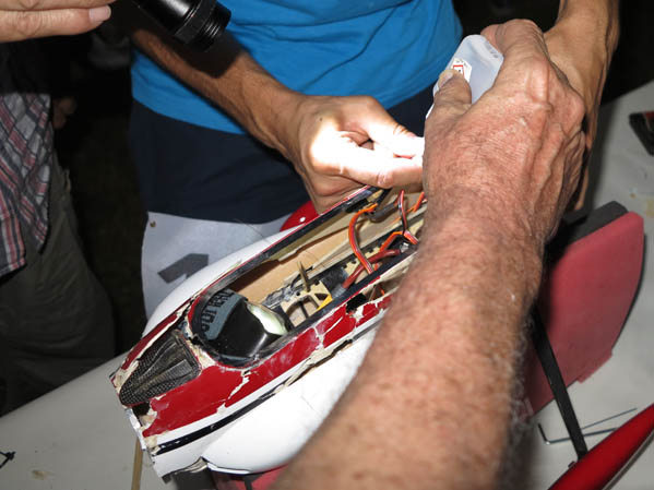

est-ce que ce bout va là
Philippe26
Inscrit le: 10 Fév 2015
Âge: 71 Sagittaire
MessagePosté le: 23/06/2025 17:12    Sujet du message: Cirié 2025 Répondre en citant
un petit peu de cyano ?

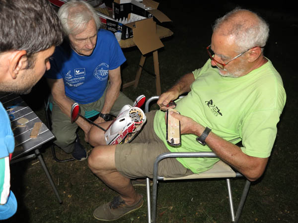

que du beau monde au chevet du malade
Philippe26
Âge: 71 Sagittaire
MessagePosté le: 23/06/2025 17:17    Sujet du message: Répondre en citant
on reconstruit ce qui manque

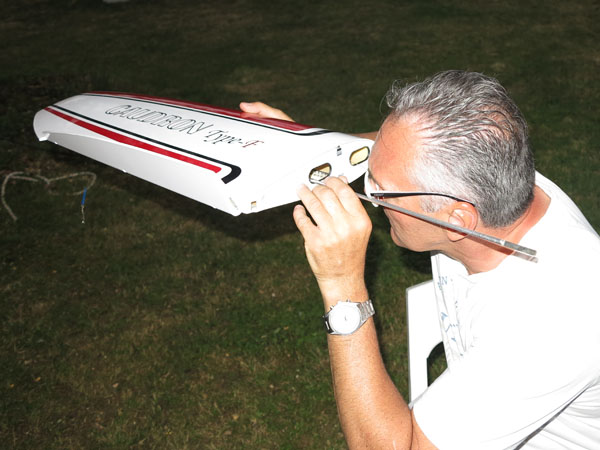

on s'occupe des ailes fendues

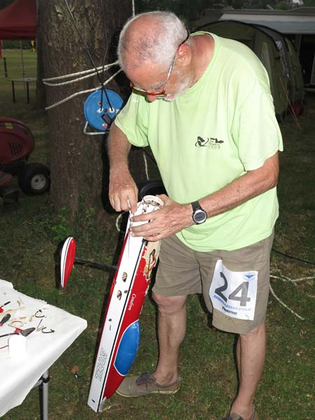

l'empennage est entièrement à reconstruire
Philippe26
Âge: 71 Sagittaire
MessagePosté le: 23/06/2025 17:25    Sujet du message: Répondre en citant
tout est-il bien aligné ?
Philippe26
Âge: 71 Sagittaire
MessagePosté le: 23/06/2025 17:28    Sujet du message: Cirié 2025 Répondre en citant
redresser le plateau d'hélice

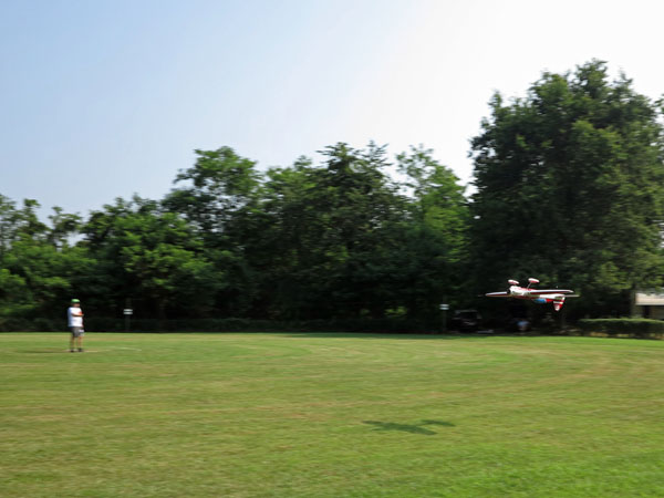

Vous avez compris le principe, petit à petit l'avion a repris forme... et le voici le lendemain sur le terrain, après une nuit fort courte pour nos mécanos de l'impossible....
Philippe26
Âge: 71 Sagittaire
MessagePosté le: 23/06/2025 17:36    Sujet du message: Répondre en citant
et il vole !

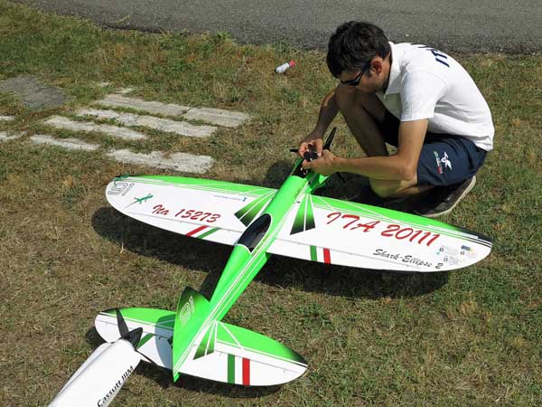

Petit post pour vous montrer une petite amélioration que Marco Valliera a apporté à son Shark.
Marco et son Shark
Aux deux extrémités des ailes il a collé ces turbulateurs :
Ceci car m'a-t-il dit, ce profil a tendance à décrocher parfois. Et les turbulateurs ne sont nécessaires qu'aux bouts d'aile pour l'éviter.

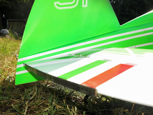

Puis j'ai noté ces deux baguettes collées aux volets de stab....
C'est m'a-t-il dit parce qu'en figures carrées la queue a tendance à onduler. Elle ne casse pas et repart droit, mais ondule..... et ces baguettes évitent çà....
la photo est un peu floue... désolé.

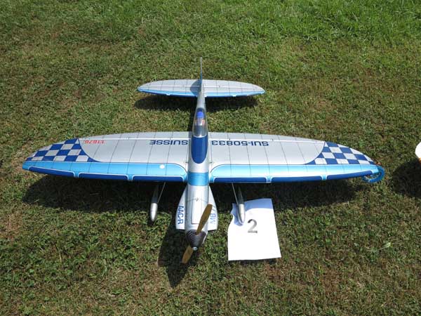

le magnifique avion de Lauri... un garçon charmant, et qui a fabriqué lui même un élément important et indispensable de cet avion.... devinez ?
Le Phénix tel que l'a rebaptisé Frank Wadle, et sur lequel Igor Burger déclarait, en fait il peut concourir pour la reconstruction de son nez, de l'empennage, et de quelques parties d'ailes.....

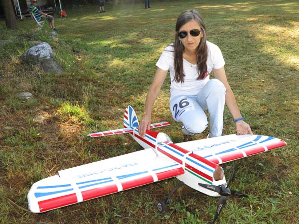

Un petit post pour vous montrer la seule candidate féminine.
Silvia Fiussello, avec un avion perso. Très certainement motorisé thermique au départ, un Lampo du grand champion italien Compostella, qui avait le moteur droit, avec ce fuselage si caractéristique.
Puis elle est passé à l'électrique.
décollage

Au fait, personne n'a répondu à ma question sur Lauri Mallila, un charmant candidat suisse.
Et bien son magnifique avion est propulsé par un moteur thermique qu'il a fabriqué lui-même.... et oui !
J'en avais déjà parlé dans mon post Cirié 2023....
Construire son propre moteur... ma foi, çà mérite le respect...
