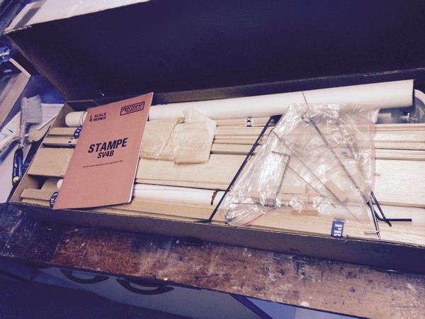

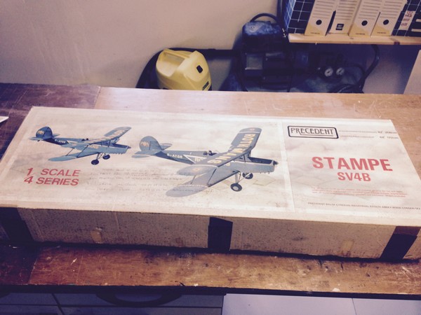

Bonsoir, je pensai m'être mis en vacances après avoir terminé l'avion du petit fils qui arrive la semaine prochaine, hé bien non Confused
En effet cette après midi de passage au club, histoire de voir les copains et de passer un moment avec Pierre, au fil de la discussion l'ami Daniel s'en va puis revient un peu plus tard avec une boite origine "Précédent" il me dit: "je te la donne pour pouvoir le voir voler un jour".
La conversation continue et Pierre dit " on pourrai s'en faire et voler en patrouille" Laughing top là et cinq mains se rejoignent Daniel, Patrice, Alain, Pierre et mésigue Rolling Eyes
J'avais lancé et réalisé ce projet à Cherbourg, sur les cinq kits que j'avais sorti seuls 3 ont volé avant mon départ.
La base de départ du projet c'est le kit Précédent, il y a pas mal de modifications à faire, changer le profil, le calage et implanter un titan 38 pour avoir unr chance de monter un petit planeur comme le Schweizer. On va commencer par tout dessiner en CAO pour pouvoir faire chauffer la CNC.

Le moment ou Daniel me fait cadeau de son kit:

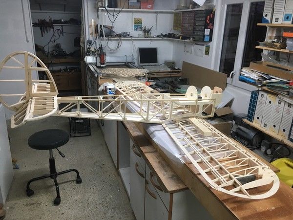

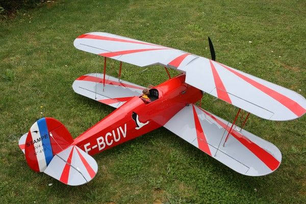

Nouveau messagePosté le: 06/06/2018 16:21    Sujet du message: Répondre en citant

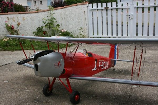

Sous l'influence de mon ami Pierre, (en train de réhydrater sa peau et ses planeurs au pays basque)
pour illustrer une photo reçue à l'instant par MMS ,

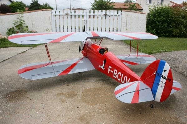

Ayant pu retrouver le chemin de l'atelier, finalement je l'ai construit ce Stampe Very Happy
Masse 7kg, profil NACA 2412,
Il n'y a plus qu'à le faire voler, mais il a beau regarder la barrière, il va falloir qu'il fasse preuve de patience, comme son pilote Wink

Il est beau ton stampe [clap] [clap] [clap]
Nouveau messagePosté le: 06/06/2018 17:16    Sujet du message: Répondre en citant
Bravo Jean-Claude, belle déco [clap] c'est quoi comme moteur? il semble énorme pour un avion de 7 kg?
Nouveau messagePosté le: 06/06/2018 17:53    Sujet du message: Répondre en citant
Merci José, Very Happy
Vincent, c'est un DLE 35RA, sur celui que j'avais construit il y a une dizaine d'année, j'avais installé un Titan 38. J''espérai gagner un peu de poids, mais finalement je retombe exactement sur les 7kg.
Nouveau messagePosté le: 06/06/2018 18:00    Sujet du message: Répondre en citant
Super, 7 kg c'est pas si mal que ça, t'as pas mis un crochet de remorquage, il devrait pouvoir remorquer des planeurs rétro pas trop lourds [arf]
Nouveau messagePosté le: 06/06/2018 18:12    Sujet du message: Répondre en citant
Au départ c'était l'idée, c'est toujours possible, j'ai prévu. Pour l'instant avec Pierre on envisage une patrouille, ça fait déjà pas mal de boulot d'entrainement Wink

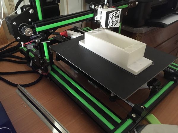

En attendant ,fabrication des sabots de calage du Stampe dans la camionnette.
Dessiné avec "fusion 3D"

Dans la camionette...???aurais tu aménagé ta fourgonnette pour ne pas perdre de temps [humm]
Nouveau messagePosté le: 07/06/2018 08:19    Sujet du message: Répondre en citant
Salut José, oui, elle est toujours prête elle Laughing
Âge: 66 Capricorne
Nouveau messagePosté le: 07/06/2018 08:23    Sujet du message: Répondre en citant
c'est une machine de quelle marque ?
Nouveau messagePosté le: 07/06/2018 08:59    Sujet du message: Répondre en citant
C'est l'Anet E10

Belle déco, ça me fait toujours drôle habitués que nous sommes à Angers à ne voir que des Stampes Gris métallisés.

As tu fait l'essai du Stampe? ta déco est superbe,
