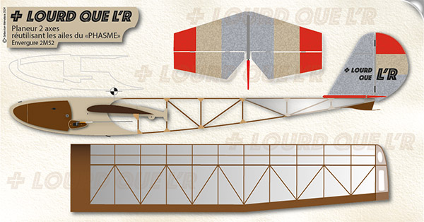

eh oui, encore une esquisse d'un petit projet… avec un peu de récup Laughing
+ LOURD QUE L'R, son nom de baptème Very Happy
Le but est d'utiliser les ailes de mon PHASME montées sur une autre base fuselage / stab / dérive pour un engin encore + léger pour les conditions MTO très faibles…
Sans prétentions, un 2 axes "à l'ancienne" avec un fuselage / poutre en treillis partiellement coffré et entoilé.
Les plans sont tracés et les fichiers de découpes suivront.
Rien ne presse pour sa réalisation, j'ai encore de quoi m'occuper ! en terminant tranquillement l'AES-1… et mon FUS'O ROND qui devrait prendre l'air sous peu Very Happy
à suivre. Laughing

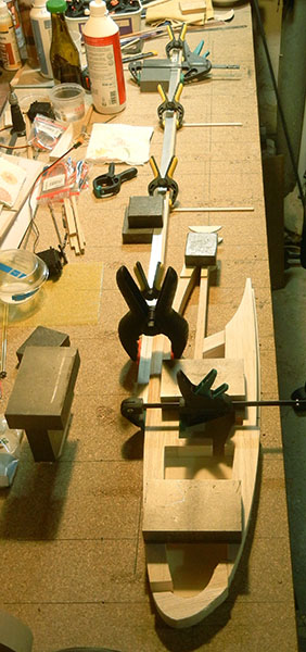

MessagePosté le: 09/03/2024 20:15    Sujet du message: Répondre en citant

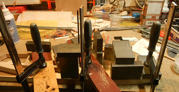

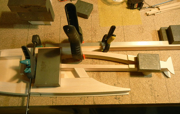

suite de la construction avec le début de formation de la poutre collée sur la partie avant
Pour cette poutre en treillis, j'ai raboté un chant plat en sapin (30x5 ramené à 20 mm) [rabot] acheté en GSB pour ne pas avoir d'entures d'assemblage de baguettes sur la longueur
j'ai décidé de raccourcir un peu la longueur du fuselage (par rapport à mon plan de départ) pour avoir un bras de levier AR + court pour mieux l'équilibrer sans avoir besoin de trop plomber le nez…
à suivre

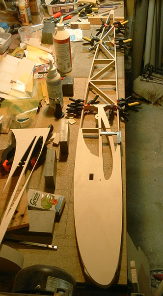

MessagePosté le: 12/03/2024 13:05    Sujet du message: Répondre en citant
suite de la poutre du fuselage avec début des goussets = c'est du béton ! mais ça reste assez léger pour l'instant.
j'attend 2 mini-servos pour ajuster les fixations et pouvoir coffrer l'autre face à l'AV Very Happy
à suivre

MessagePosté le: 12/03/2024 19:43    Sujet du message: Répondre en citant
merci kiki pour ton commentaire… merci !!!! [arf]
c'est sur, ça va pas plier de sitôt Laughing
J'ai fini tous les goussets ; la structure n'attend plus que l'autre coffrage à l'avant.
Fuselage tel brut je suis à 390 gr.
Les ailes avec les clés font 510 gr.
L'empennage complet… j'espère 150 gr max ? c'est là qu'il faut que je fasse lééééééger…
200 gr pour les éléments radio ?
+ 100 gr d'inconnu ? quid du lest nécessaire ??
Je devrais le sortir à bien moins de 2kg Very Happy
Bien sur, j'aurais pu faire cette structure en balsa, mais le problème c'est comme je ne peut plus choisir et sélectionner mon balsa (because commande sur le net) c'est la loterie assurée…
Ma dernière commande de 20 baguettes de balsa en 5x5 et 6x6… pas loin de la moitié était beaucoup trop molles… aucune tenue [argh]
Tout juste bon pour un Park-flyer Embarassed
T'inquiete, je garde le moral et je surveille le poids du bazar MDR

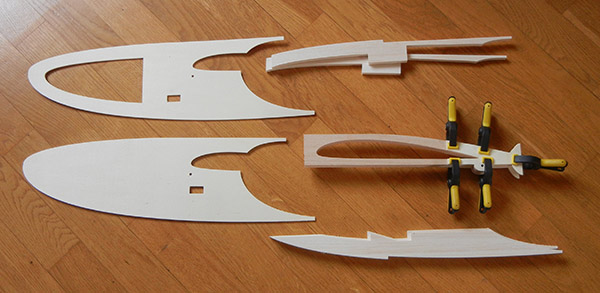

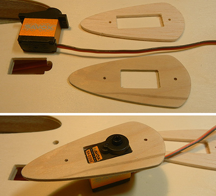

MessagePosté le: 14/03/2024 20:14    Sujet du message: Répondre en citant

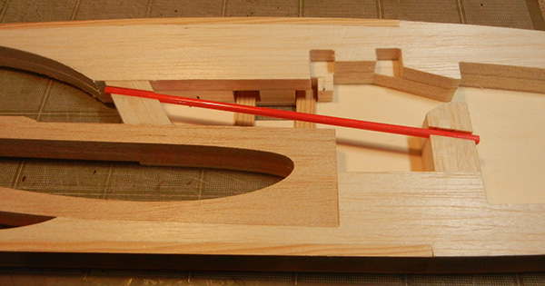

avant de cloisonner l'autre face, j'ai mis un bout de tube pour passer éventuellement une antenne de récepteur… si je retrouve le récepteur de ma 4 voies en 72 Laughing et si les connections des servos sont horizontales… sinon ça passera pas en épaisseur…
puis collage sous presse du flanc gauche ; les passages des servos sont ajustés parce que je n'y aurais plus accès après ***
Verdict ce soir du bon alignement des 2 flancs… j'espère Confused
*** du coup j'ai pensé à une fixation en façade avec un meilleur maintien que par 2 micro-vis trop près du fil et pas sécure à mon goût…
à suivre
MessagePosté le: 15/03/2024 17:32    Sujet du message: Répondre en citant
comme les servos seront en façade, et pour avoir une immobilisation optimale autre que par les 2 trous d'origine à 1,5mm du bord Rolling Eyes , j'ai pensé à une platine qui plaquera et maintiendra le servo en pression sur la structure par 2 vis
Esthétiquement ce sera aussi sympa une fois vernis-teinté Very Happy
à suivre

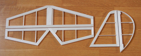

MessagePosté le: 25/03/2024 17:56    Sujet du message: Répondre en citant

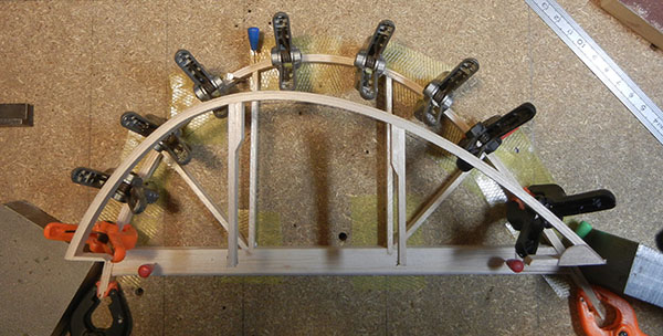

suite de l'empennage en cours afin de régler son positionnement sur le fuselage.
Les volets mobiles sont… généreux en surface Laughing
Montage à blanc
La partie fixe de la dérive sera collée sur le plan fixe du stab et donnera un empennage monobloc.
2 pions de centrage assureront un parfait positionnement de l'ensemble sur la poutre.
Pour bien maintenir cet empennage sur la poutre du fuselage, je reprends mon principe de fixation par une molette en bois (avec un écrou à griffes) qui se visse sur un boulon de 4 dont j'ai limé la tête.
Le tout simplement plaqué, à ce stade, donne un ensemble bien rigide

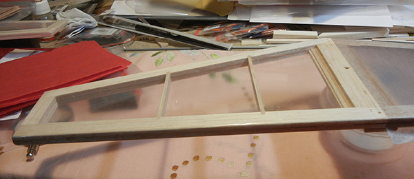

Pour l'entoilage de l'ensemble, et surtout pour minimiser le poids, je vais tester un film de plastification qui sera recouvert de papier japon de couleur dans un esprit "vintage".
Les produits sont commandés.
à suivre

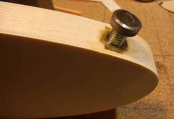

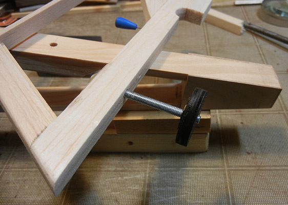

MessagePosté le: 28/03/2024 13:38    Sujet du message: Répondre en citant

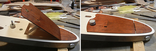

suite de cette construction avec une trappe sur charnière qui permettra d'accéder aux éléments radio et à du lest amovible… si besoin.
La molette est en bois, collée sur la tête d'un boulon, peinte couleur alu qui se visse dans un insert en acier.

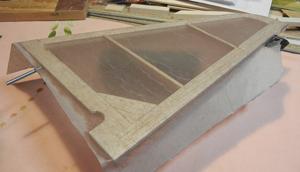

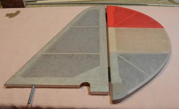

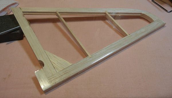

MessagePosté le: 03/04/2024 14:40    Sujet du message: Répondre en citant
après mes essais d'entoilage avec ce film de plastification… je passe aux choses sérieuses sur cet empennage !
Je débute avec la partie fixe de la dérive
Un peu de patience et d'application et j'arrive à un beau résultat avec cette première face
La tension n'est pas énorme… mais c'est suffisant quand on l'applique correctement à la base.
Une fois recto / verso terminé je vais pousser la T° pour obtenir une tension encore meilleure.
Le truc sympa dans cette histoire, c'est le poids !
Sur ma balance de précision, 17gr pesé à la base… et toujours 17gr après cette face Very Happy
Et la rigidité est accrue ! tout ça est très prometteur Very Happy
Ok, cette technique n'est pas nouvelle… je la découvre et je l'applique au mieux…
Je poursuivrai avec une déco sobre au papier japon pour donner à l'ensemble de cet empennage un look sympa dans un esprit rétro.
à suivre pour les intéressés Confused

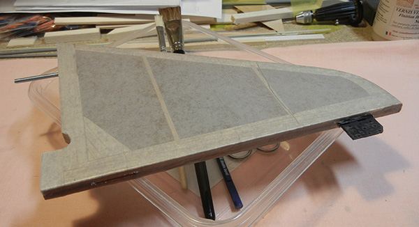

MessagePosté le: 03/04/2024 19:00    Sujet du message: Répondre en citant
…mouais… c'est plutôt la cata mon affaire…
après avoir éliminé la quasi totalité des plis du film… la pose de ce "papier japon" hyper fin… une vrai galère…
c'est pas faute d'être délicat, avec un pinceau plat en poil de martre… mais j'ai plein de plis qui ne partent pas au vernis [argh]
à la pose à l'eau, en essayant de le décoller très délicatement pour rattraper ces plis, ce papier de m…e se déchire… Evil or Very Mad
Je ne risque pas de vous donner l'adresse où je l'ai acheté !
J'en ai commandé quelques feuilles dans un magasin en Angleterre, à priori + épais… mais le choix des couleurs dispo… misère Confused
Bref, y'a plus grave dans la vie, je me satisferais de ce que… je peux faire avec ces matériaux Embarassed
Une fois en l'air, on ne vera plus rien ; mais bon, c'est pas terrible [fouet]
à suivre…
MessagePosté le: 04/04/2024 12:08    Sujet du message: Répondre en citant
Bon, en séchant et en repassant un léger coup de fer les plis sont moins visibles…
c'est pas nickel… mais je m'en contenterais pour cet essai de nouvelle technique. ça donne un bel effet marbré Very Happy
Cet élément a pris à peine 5 gr de plus avec les 2 faces recouvertes du film + le papier + 1 couche de vernis, le tout avec une bonne résistance au doigt.
ça c'est le bon côté de l'histoire Very Happy
Je verrais ce que ça donne en plein soleil ; mais la technique est déjà bien éprouvée.
à suivre
MessagePosté le: 05/04/2024 10:23    Sujet du message: Répondre en citant
la dérive est terminée avec 1 couche de vernis mat = 41 gr avec le guignol non collé
à part quelques plis du papier… le résultat me plait bien Very Happy
J'avais au préalable pesé avec un coupon de Diacov équivalent à la surface et ça donnait à peu près 15gr de plus…
à suivre avec le stab

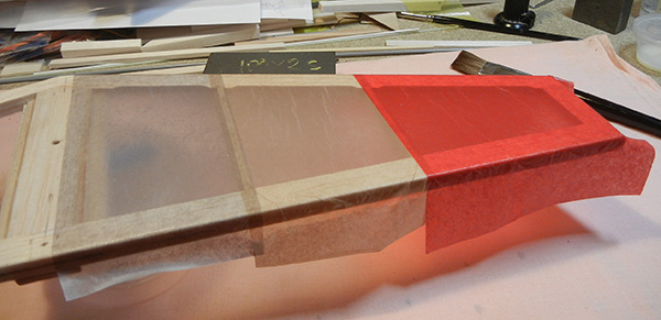

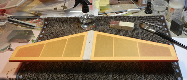

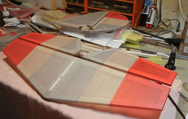

MessagePosté le: 07/04/2024 14:44    Sujet du message: Répondre en citant
le stab en cours
enfin trouvé le bon coup de main et la bonne T° pour ne plus avoir de plis sur le film ; sans grandes courbes c'est moins galère à appliquer avec cette rétractation qui reste très faible…
par contre, ce foutu papier… impossible de ne pas avoir de plis [argh]
c'est du 12 gr… j'attends du 21 gr ? de couleur orange pour faire l'intrados, histoire de bien séparer le visuel pour une bonne visibilité ;
Quelle que soit la face du papier appliqué, et ayant essayé 2 sens de pose (mais je ne vois pas de sens de trame sur ce papier) dés le contact avec le film mouillé des plis se forment Confused

l'extrados est terminé d'entoilage au papier
L'enduit presque sec, un coup de fer à 120° avec la chaussette a supprimé les micro-plis ; les gros sont toujours là… dommage Embarassed
Demain l'intrados avec le nouveau papier que je dois recevoir… on verra s'il se comporte mieux.
à suivre

MessagePosté le: 09/04/2024 10:07    Sujet du message: Répondre en citant
Merci Michel !
Le fameux papier est arrivé ce matin ; aussitôt je m'y colle…
ben y'a pas photo… enfin si Laughing
Couleur profonde, même grammage, mais bien meilleure tenue !!
1 face soyeuse, l'autre un peu moins douce… et au final… pas 1 plis !!! Very Happy
Il absorbe bien et vite l'eau. Après 5 min on peut enchainer avec le vernis au pinceau. C'est nickel, pas de traces Very Happy
C'est ballo, c'est + beau à l'intrados MDR
Au final, 4 couleurs… mais mixées avec sobriété… ce n'est que mon avis Laughing
L'orange est la couleur (avec le jaune) qui se voit le mieux sur fond de ciel ; j'espère qu'il montra bien haut… mais sans le perdre de vue MDR
à suivre
