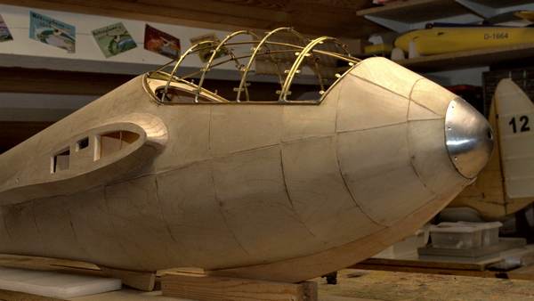

Posté le: 10/01/2024 20:01 Sujet du message: |
Quelques nouvelles de l'Epervier
Tintin sera légèrement surélevé avec la tête qui tourne , par contre je renonce au nez en alu vu sa forme cela va être trop galère et j'ai pas vraiment le temps de faire plusieurs tentatives
Il sera peint avec une peinture spéciale qui se passe à l'aérographe c'est parait il des particules aluminium extra fines , utilisées dans le milieu de l'aérographe à suivre .........!
Orlik en construction |

sebastian92 Serial Posteur
Âge: 62
Posté le: 10/01/2024 20:27 Sujet du message: |
Super Kiki !
les formes du fuselage filent parfaitement bien ; c'est vraiment une belle conception ce kit
ça va être beau une fois entoilé !
Ta peinture alu (tu nous dira la réf.) fera certainement parfaite illusion d'une véritable gamelle en alu.
La forme parait simple… mais les courbes serrées des arrêtes doivent pas être évidentes à suivre avec une tôle martelée
Finalement, Tintin à la tête qui tourne ?

Posté le: 27/01/2024 19:17 Sujet du message: |
Je viens de faire un essais de peinture , apprêt noir c'est la technique utilisée pour un rendu optimal , la marque et la méthode m'a été conseillé par un aéromodéliste de renom
Le nez a été fibré au tissus de verre 49g/m2
Le noir c'est un primer d'accrochage , mais la couleur est indispensable pour un beau rendu impossible à transmettre en photo
Ces produits se passe uniquement à l'aérographe c'est pratiquement la consistance de l'eau !
J'aime bien le rendu final , là ce n'est qu'un essai je vais le poncer entièrement et incruster des micros vis têtes fraisées de 1 mm pour faire illusion d'un nez démontable puis peinture et verni PU de protection à suivre
