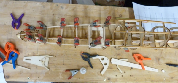

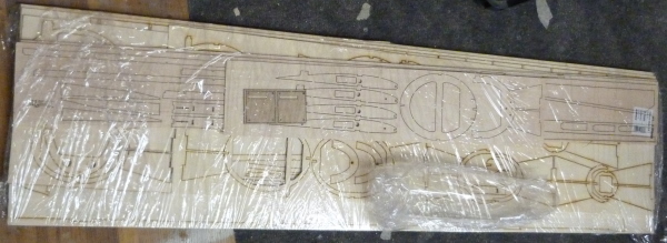

Das Wetter ist schlecht und so konnte ich mit dem Bau der SZD 24 Foka 24 C beginnen. Foka, mein
Lieblingsflugzeug – das erste Mal im Forum.
Der Bausatz ist entworfen im polnischen ADW -Forum von Mgr einem der Administratoren des Forums.
http://forum.aerodesignworks.eu/
Gekauft habe ich es MODELARSKI.COM im Shop
https://modelarski.com/produkt/szd-24-foka-c-model-szybowca-typu-kit-r-2280mm/
wie schon den SZD 31 Zefir 4.
So dann los.
Thomas

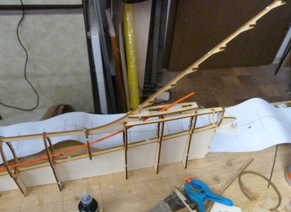

Die Seiterruder - Ansteuerung
Thomas

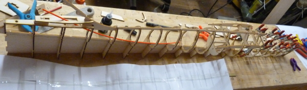

Das Höhenleitwerk mit Befestigung von unten.
Im Cockpit ist wenig Platz wie beim Original.
Thomas

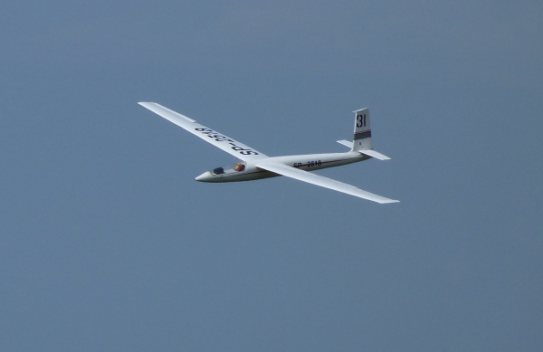

Die ersten Flüge - es war ein kleiner Kampf mit dem Schwerpunkt und der EWD - aber ich glaube jetzt ist es auf dem richtgen Weg.
Danke Uli für die Fotos
Thomas
