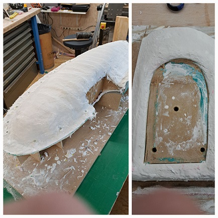

Drei Wochen habe ich gefässt, gespachtelt und geschliffen. Unter dessen ist der Pod bereit zum abformen. Hier einige Bilder:
Die Urform wiegt übrigens geschätzte 20KG Confused
Als nächstes wird der Rahmen für das Abformen gebaut, und in der Zwischenzeit das Seitenruder gezeichnet.

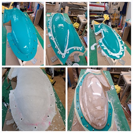

Den Pod habe ich abgeformt, er muss noch trocknen. dann wird es spannend - geht das Urmodell raus? Hier eine Kurzform der Abformung. Gelcoat, Pampfe für das Abrunden der Kanten, eine Lage 163 Glas, Keramik Masse mit M1 Gewebe eine Lage.

Das Urmodell ist entformt Cool. Es hat ein paar kleine Ecken gegeben die ich korrigieren muss. Ich hoffe, dass ich nächste Woche den ersten Pod aus der Form rausholen kann. Dann geht's mit dem 'richtigen' bauen los.
Gruss
Martin

So, die Form ist geputzt und geschliffen. Ich hoffe, dass ich diese Woche den ersten Rumpf einlegen kann. Unterdessen bin ich dabei die Ruder im CAD zu zeichnen und am überlegen wie ich das Höhenruder anlenken will.
