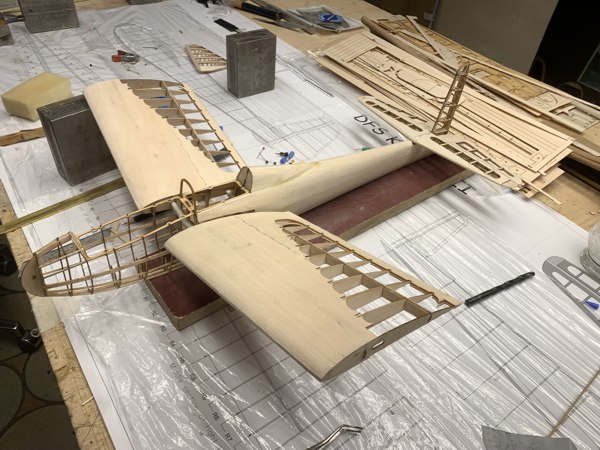

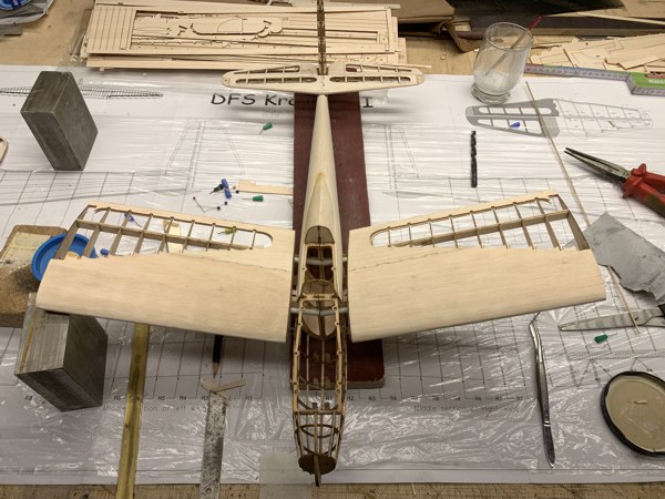

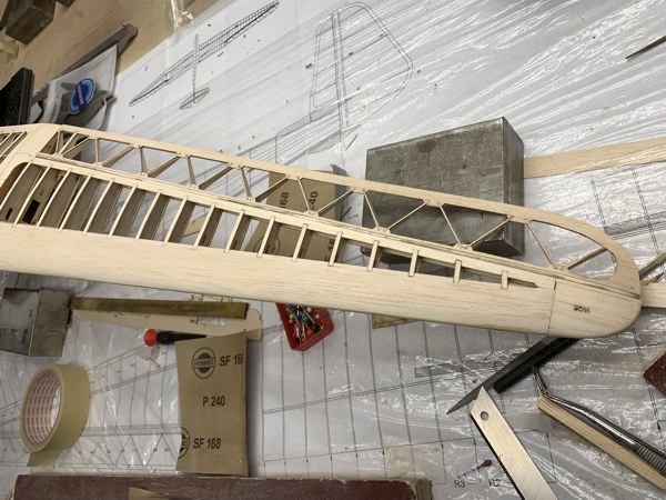

Posté le: 13/02/2022 21:19 Sujet du message: |

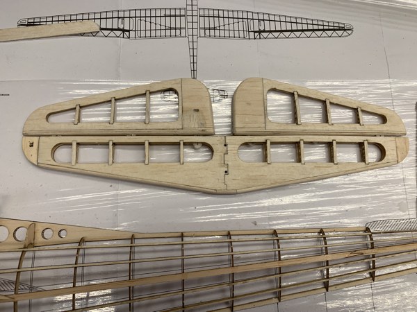

Hallo Thomas,

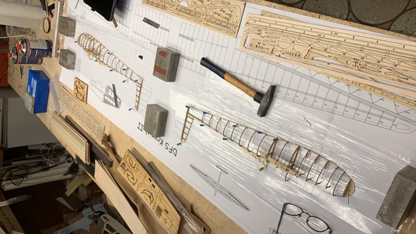

ich glaub in den Kranich geht noch mehr rein als in die Mimo
Na, ja, mit den dicken Maurerfingern ist das so eine Sache
hab mich mittlerweile damit abgefunden und arbeite nur noch mit Lehsebrille
und Pinzette
Aber dafür, dass der Karton gestern erst um 15:15 Uhr bei mir vor der Tür stand, gehts eigentlich gut von der Hand

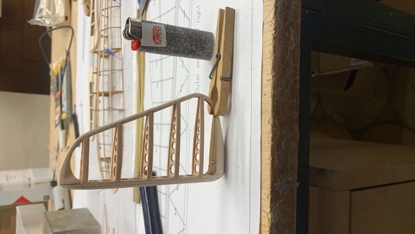

Hab mal ein Feuerzeug daneben gestellt, da kann man(n) die Größe erahnen

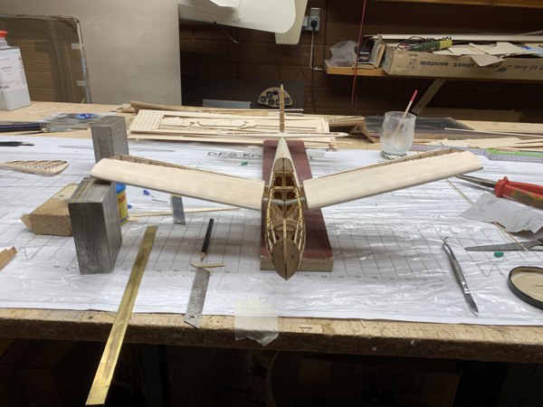

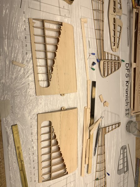

Bin heut Nachmittag mit den Tragflächen angefangen, die braucht man um die Steckung in die Rumpfhälften einzubauen und anzupassen, vorher kann man die Rumpfhälften nicht von Plan nehmen und zusammenbauen.
Gruß Olli

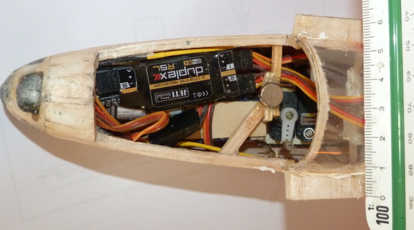

Nun drin ist alles - 5 Servos, Empfänger und 750mA Aku.

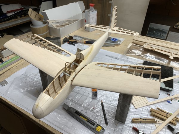

Posté le: 06/03/2022 19:45 Sujet du message: |

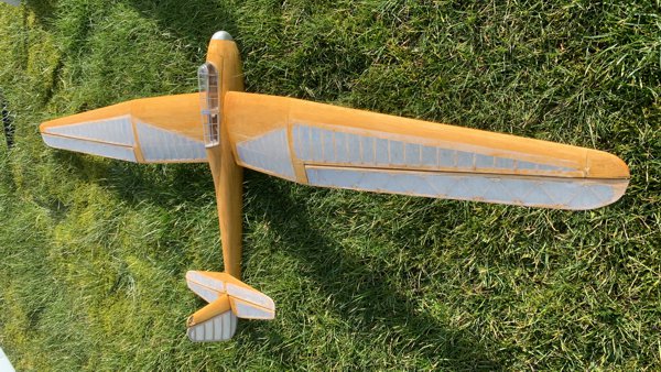

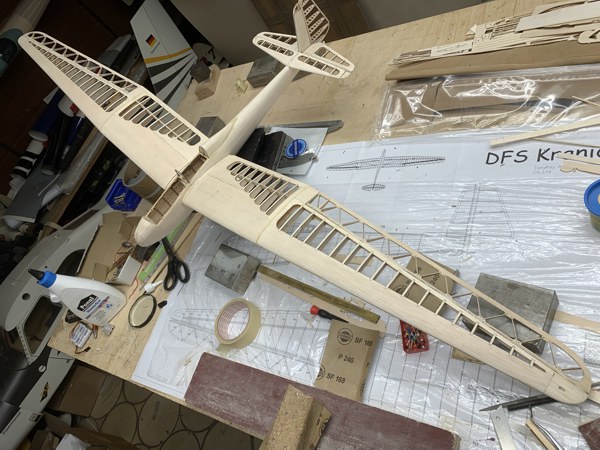

Hallo,

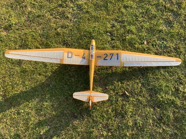

leider nicht fiel Zeit zu schreiben, undichtes Garagendach, kommt das
Wasser von Oben
Was soll`s geht trotzdem Weiter, ist ja auch irgendwann mal dunkel draussen
Erst mal ein kleines Kabinenhäubchen gebut und alle Teile mit meiner
altbewährter Bodex Holzlasur gestrichen
Danach angefangen mit Vlies zu bespannen
jetzt geht`s noch ans Elektronik einbauen und Auswiegen,
dann kann bald der Erstflug erfolgen
Binn schon ganz gespannt...
Gruß Olli

Sieht viel größer aus als sie ist

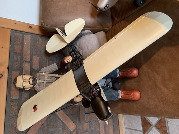

Mach doch einmal ein Foto mit Dir und dem Kranich damit man einen Grössenvergleich hat
 Retroplane doit survivre |

Johannes Serial Posteur
Âge: 66
Posté le: 11/03/2022 22:22 Sujet du message: |
Boah ist Olli gewachsen
Rechnet doch mal aus , Olli baut nur in 1 zu 2,5
Spitze dein neues Großmodell
LG J

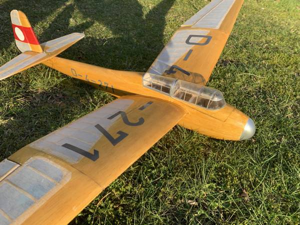

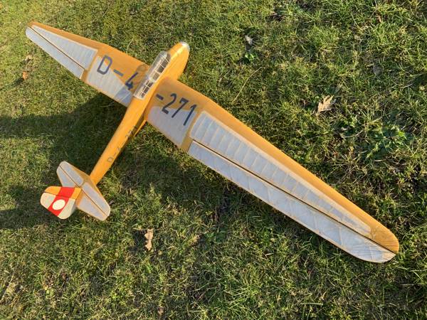

Posté le: 27/03/2022 19:50 Sujet du message: |

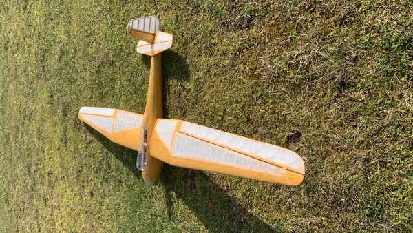

So, der Kranich hatte letztes Wochenende seinen Erstflug,
er fliegt, na ja, musste reichlich an der EWD etwas
änder und er fliegt bei dem Gewicht von 301g eher rückwärts als vorwärts.
Mal sehen wenn das Wetter nächstes mal besser wird, gibt es evtl. mal ein paar
Flugbilder, dass ist immer so ein Ding mit Handy und so, bis auf ein paar kleine Video Schnippsel ist nicht viel bei rausgekommen
Aber versprochen nächstes Mal nehme ich mal meine richtige Kamera mit
Gruß Olli
