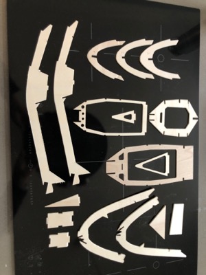

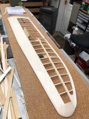

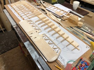

Avec un peu de retard, le plan acheté à 2011, j’ai commencé à construire. Avec ma fraiseuse cnc type maison, c’est un vrai plaisir.
Au début j’ai vectorisée le plan à la main. Très fatiguant…
Après le retour de Vincent, il m’a envoyé le fichiers dxf. Beaucoup plus facile avec ça!
L’aile gauche est terminée, aussi le stabilisateur. L’aile droite est en marche.
Le couples du fuselage sont découpés. Alors, ça va aller.

MessagePosté le: 27/11/2021 09:29    Sujet du message: Répondre en citant
Voilà, quelques fotos! Ça marche…

MessagePosté le: 27/11/2021 22:23    Sujet du message: Répondre en citant
Bon soir,
Merci pour les fleurs… mais c’est le travail de quatre semaines. J’ai trouvé le forum implémenté ici trop tard, hélas.
J’ai pris trop de temps pour vectoriser le plan papier au début. Après le retour de Vincent il m’a envoyé les fichiers dxf, heureusement. Avec ça je peux avancer beaucoup plus vite. C’est le premier modèle que je construis exclusivement en fraiseuse CNC. Avec ma fraiseuse « maison » c’est encore plus satisfaisant. Quand il y a des progrès importants, je reporterai des nouvelles.

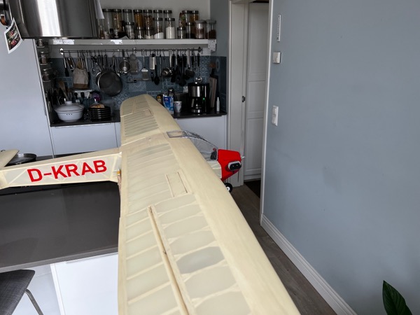

MessagePosté le: 21/03/2023 12:11    Sujet du message: Le Doppelraab motorisée, c’est fini, enfin Répondre en citant
Après deux ans de construction, avec plusieurs pauses, la bête est finie. Maintenant il me faut attendre le temps agréable pour le premier vol.

Les fotos du Motorraab:
https://share.icloud.com/photos/021ogdPx0HvX9pnemCRehb_vQ
https://share.icloud.com/photos/0dbdYAqcX9AoIKlK85vnnYlFw
https://share.icloud.com/photos/09aKkpeDNg3_wbVbuoAMsIIfg

Bonjour Gernot, bravo pour cette construction et bonne chance pour les vols Very Happy tu peux nous décrire ta motorisation?
Gernot
Inscrit le: 22 Nov 2021
Localisation: Allemagne
Âge: 68 Capricorne
Nouveau messagePosté le: 22/03/2023 13:02    Sujet du message: Motorisation du mon Motorraab Répondre en citant
pour répondre la question de Vincent concernant la motorisation du mon Motorraab:
Le moteur électrique est un peu connu Torcman TM350-20 avec 16 tours, qui a dormis dans un tiroir dans mon atelier quelques ans. La puissance est indiquée ça. 600 Watt. A cause du petit distance de l’hélice au sol j’ai pris une hélice 11 x 6,5 et une batterie LiPo 4S 3300 mAh. J’espère, que cette équipement suffit pour porter mon Doppelraab en air… on verra.
J’habite en plaine, tout près de là frontière Pays-Bas, il n’y a pas une possibilité de faire vol de pente chez nous. Ils existent plusieurs versions motorisés du Doppelraab en réel. De tout façon j’ai construit ma version personnelle. La majorité de Motorraabes étaient motorisées avec un moteur VW de la coccinelle modifiée de l’a firme Limbach. J’ai essayé de simuler les têtes de cylindres avec plusieurs disques de ctp.
Cordialement
Gernot
@Vincent: merveilleux fotos de mon île préférée Lanzarote! Chaque année nous passons deux semaines devant Noël à Arrecife. Le dernière fois avec un petit planeur modifié de chez  « Lidl » dans ma valise….
